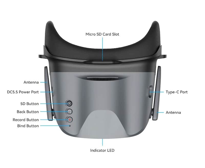

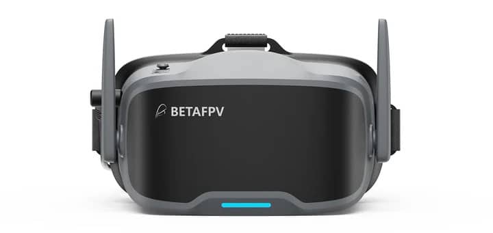

Bien qu’il promet à peu près les mêmes fonctionnalités que celui de chez Caddx, le VR04 HD de BetaFPV affiche plusieurs différences majeures concernant la manière dont elles sont implémentées :

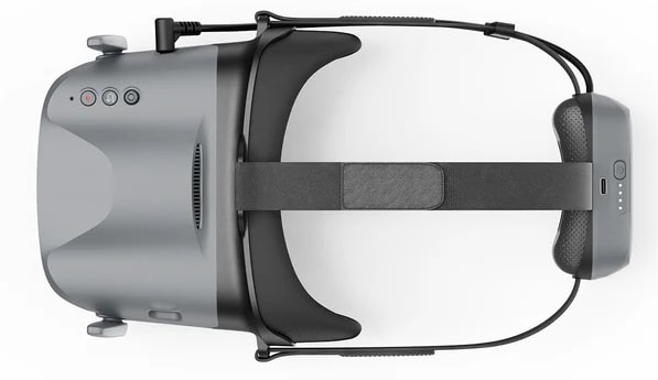

- Premier point marquant : la taille. Il est beaucoup plus encombrant que le masque Ascent : plus long et plus large. L’inconvénient c’est qu’il sera plus difficile à ranger/transporter et potentiellement moins agréable à porter. Point positif : sa largeur permet de garder nos lunettes de vue !
- Là où le masque de chez Caddx a opté pour une batterie déportée dans une poche, BetaFPV a fait le choix de l’intégrer à la sangle du masque, elle se positionne donc à l’arrière de la tête, sachant qu’une sangle crânienne vient soulager la sangle principale qui fait le tour de la tête.
- En parlant de batterie, chez Caddx, c’est une batterie propriétaire, comme chez DJI. Chez BetaFPV, ils ont fait le choix d’une alimentation via 2 Li-Ion 18650. C’est plus gros et plus lourd, mais l’autonomie est meilleure et le remplacement très facile.
- Dernier point marquant : alors que Caddx a choisi d’intégrer des antennes de type « patch » à l’intérieur du masque, BetaFPV a opté pour 2 antennes omnidirectionnelles à l’extérieur du masque. Chaque approche a ses avantages et inconvénients :
- plus de portée vers l’avant et moins d’encombrement pour les patchs.
- A l’inverse, les antennes externes de BetaFPV favorisent une couverture homogène devant et derrière le pilote, mais avec moins de portée.

- L’antenne de droite gêne légèrement l’accès aux boutons
- Autre point critique mais très subjectif : le confort. Le masque Ascent était assez catastrophique sur ce point, avec sa face plate super dure qui fait mal au nez et laisse passer la lumière.
Ici, sur le VR04 HD, la mousse est plus moelleuse. Malheureusement, une fois sur le nez, c’est la même catastrophe, voire pire : douleurs et entrées de lumière. - Toujours très subjectif : on préfère la finition du masque Ascent, le VR04 HD faisant un peu plus cheap à notre goût.
- L’écran est un peu terne mais montre surtout un effet de ghosting sur le texte : tout est légèrement dédoublé. J’ai cru que ça venait de mes yeux, mais même en photos, c’est flagrant.
- L’écran, ou du moins le miroir qui le reflète, n’est pas à 90°. Il est légèrement incliné, du coup il faut éloigner le bas du masque (le mettre vers le bout du nez) pour pouvoir corriger l’inclinaison de l’écran et voir correctement le bas. Ce qui est très inconfortable.
- La face plate scratchée comme chez Caddx, ce qui nous laisse un espoir d’optimisation

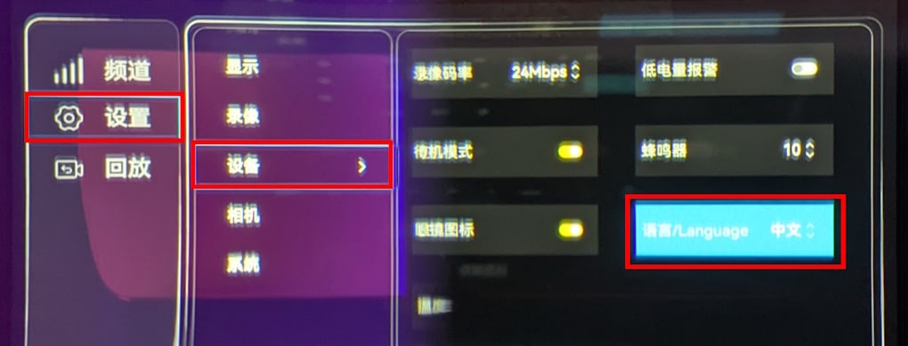

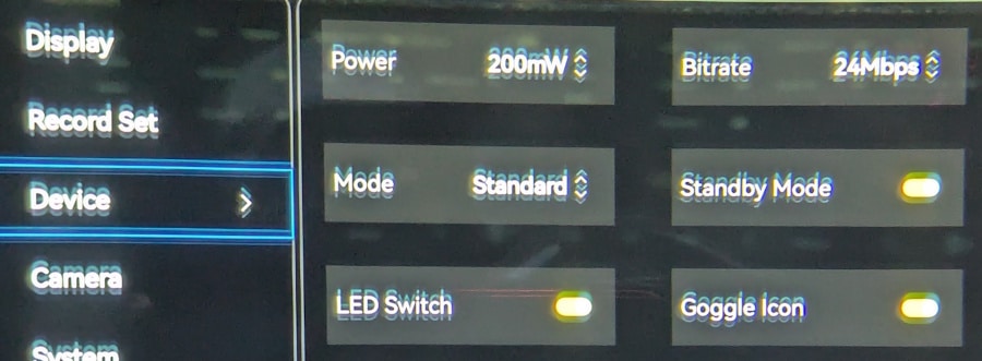

- Par défaut, le masque arrive en Chinois ! Voici le chemin pour le repasser en Anglais :
- L’ergonomie du système d’exploitation du masque est très intuitive.

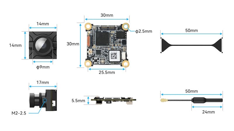

Avant de regarder en détail le VTX, voici une compilation sous forme de tableau comparatif les principales spécifications des VTX de BetaFPV et Caddx :
| BetaFPV P1 Air Unit HD | WalkSnail Ascent Lite | |
| Prix | $37.99 (49.90 €) | $35.99 (44.90 €) |
| Form factor | 25.5 x 25.5 mm | 25.5 x 25.5 (20 x 20) mm |
| Poids | 6 g | 6 g |
| USB | Oui, déporté (non fourni) | Oui, déporté (fourni) |
| Connecteur | Oui (à arracher pour accéder aux pads) UART-6pin | Non (pads) UART 4-pin |
| Alimentation | 5V | 3V~12.6V (1-3S) |
| Puissance | 25-200 mW | 25-100 mW |
| Résolution | 1080p | 1080p 720p |
| FPS | 60 | 60 |
| Débit max | 20-25 mbps | 20-25 mbps |
| Latence annoncée | 60 ms | 35 ms |
| Taille capteur | 1/2.9″ | 1/2.8″ |
| FOV | 170° | 147° |
| Format natif du capteur | 16/9 | 16/9 |
| OSD | Canvas mode | Canvas mode |

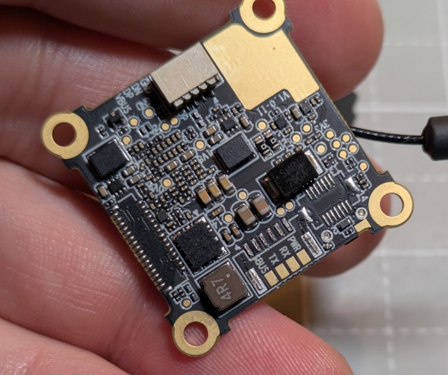

- Le flash du vTx se fait via le masque, d’où l’absence de connecteur USB livré avec le VTX… (bien qu’un connecteur pour un port USB déporté soit présent).
- Par défaut, le câble coaxial de la caméra sort par le bas, mais l’image de la caméra est retournable via la configuration dans le masque

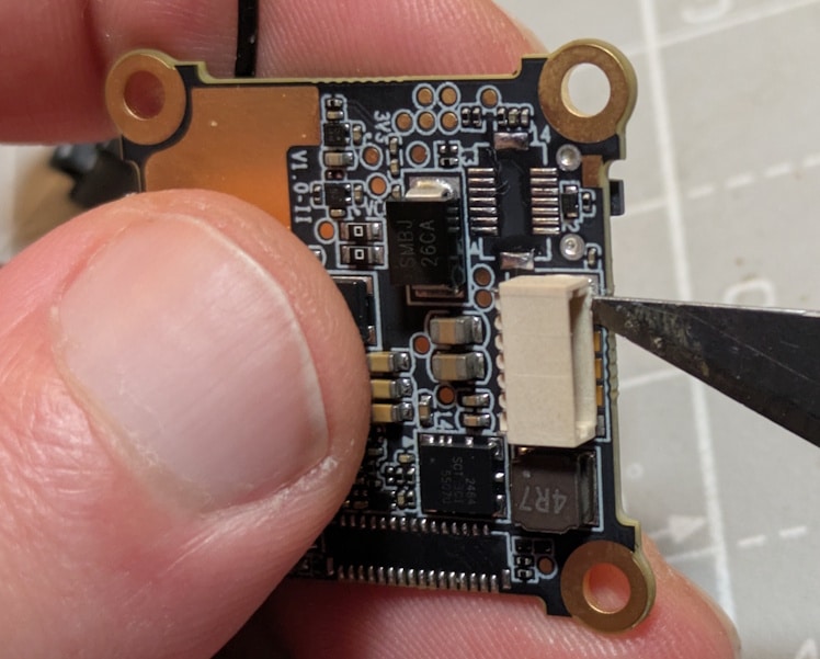

- Si l’on souhaite utiliser les pads à souder… il faut arracher le connecteur ! Ca se fait assez facilement en glissant une fine lame et en torturant le connecteur avec une pince. Mais il n’y a pas de retour arrière possible.
- Les pads sur le dessous de la carte, ce qui n’est pas très pratique
- Il n’y a pas de pad GND sous le connecteur, je me suis mis sur le plan de masse auquel était raccordé le connecteur, mais ce n’est labellisé ou expliqué nulle part.
- Avec le voltmètre on trouve facilement un GND, mais ca aurait mérité un pad clair, surtout qu’on a…
- … un pad SBUS ?! Est-ce que le VTX embarque un RX caché ? On a demandé à BetaFPV : ils nous ont indiqué que c’était un pad inutilisé… Du coup, on se demande pourquoi ne pas avoir mis un pad GND à la place.
- Antenne et câble coaxial un peu courts
- Carte épaisse à cause du connecteur qui est sur la face opposée à l’antenne

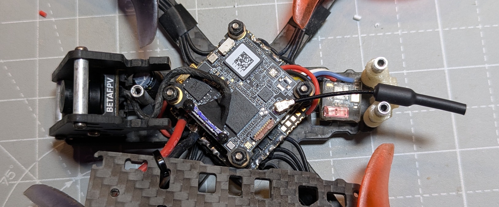

Pour la review sur le système Ascent, j’avais converti un de mes 2 JeNo Pocket en O4 Lite. Là, j’ai basculé le second sous ArtLynk.
Clairement le JeNo Pocket est parfait pour ces 2 vTx. Je vais les garder comme ça pour voir l’évolution des 2 systèmes au fil des mises à jour et faire plus de comparaisons.

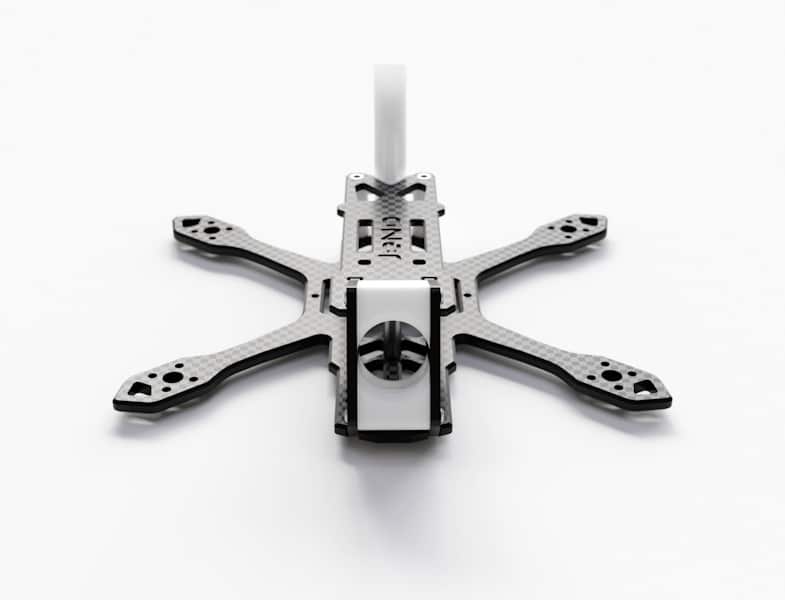

Mon O4 Lite, atterrira bientôt dans un JeNo Pocket V2 ! On bosse dessus depuis un petit moment et ça fera l’objet d’une prochaine vidéo. En attendant, on peut vous montrer quelques rendus 3D en guise de teasing express !

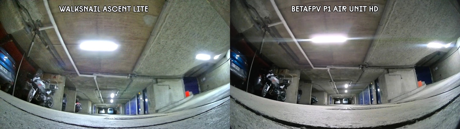

Voici un premier DVR de quelques tours dans mon garage. Pour rappel, et comme avec Ascent, le vTx n’embarque pas de DVR, ce que vous voyez là vient directement du masque.
Ces DVR sont plutôt corrects, assez similaires à ce qu’on a vu chez Caddx. Comme les specs l’indiquaient, j’ai eu l’impression que le FOV était plus grand chez BetaFPV !
Mais ca semble plus relever d’une impression que d’une réalité, malgré ce qu’annoncent les specs. Voici un face à face pour que vous mesuriez la différence de FOV qui paraît finalement assez négligeable.
Notre avis sur la technologie ArtLynk de BetaFPV
Si vous vous rappelez notre review sur Ascent, les DVR étaient très bien, mais en vol, on a été assez contrarié par la fluidité affichée dans le masque, avec des pertes de frames permanentes. Ce n’était pas flagrant, mais dès qu’on augmentait un peu la vitesse, ça devenait plus délicat. Concernant la latence, même si Caddx annonçait 35 ms, elle était tout à fait perceptible, mais on arrivait à s’en accommoder.
Alors qu’en est-il de la solution ArtLynk de BetaFPV avec ses 60 ms annoncées ?
Et bien contre toute attente, c’est beaucoup mieux ! Non seulement le problème de perte de frames est beaucoup plus anecdotique, ça arrive légèrement en restant assez rare, mais surtout… la latence est bien meilleure ! Chez Caddx, elle est présente, on arrive à compenser mais on y pense tout le temps. Chez BetaFPV, elle est là, mais suffisamment légère pour qu’on l’oublie ou qu’on s’y habitue. On est vraiment proche du feeling qu’on a en 60 FPS chez DJI.
La qualité est bonne, tout a marché du premier coup, on y allait à reculons mais ce système se révèle finalement une très bonne surprise !
