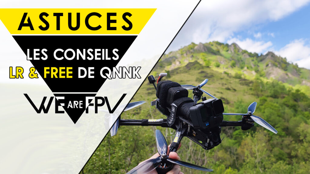

Après 2 semaines d’utilisation intensive en montagne, je pense avoir assez de recul pour vous faire un premier retour sur l’utilisation de ce châssis taillé à la perfection pour surfer sur les montagnes (les crêtes Pyrénéennes en l’occurence).
Pour le comportement en vol, sont poids l’aide à lutter contre les rafales et à garder le cap lors des dives engagés, même par météo agitée.
La top plate est suffisamment grande pour des LiPo de 3300 mAh et un double pack de Li-Ion 6S. J’ai principalement volé avec 2 x LiPos 6S en parallèle afin de profiter des 120C. Dans cette configuration, le TPU de ma GoPro gênait un peu pour poser les deux liPo aisément. Certaines modifications pourraient être faites pour faciliter ce type d’accu. La première consisterait par exemple à allonger le deck de quelques millimètres. On pourrait aussi modifier le TPU de la GoPro ou celui du BackPack qui gène légèrement à cause de l’antenne vidéo.
Pour conclure, le Kayouloin est un régal au quotidien. Il est pratique, fiable et vraiment agréable à voler. Quand le spot est immense (en Long range ou Mid Range), le Kayouloin est une excellente arme pour l’exploiter entièrement sans crainte. Voici quelques spots que j’ai eu à portée de stick avec ce quad.
