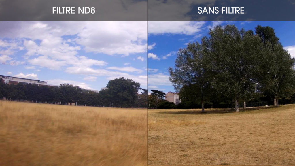

Les filtres ND :
Nous avons parlé de la compensation en lumière basse, et pour l’inverse ?
Quand vous êtes en pleine journée et que le soleil brille. Et bien, on ne peut pas descendre la sensibilité ISO en dessous de 100 comme il semblerait logique de le faire.
Pour cela, il existe des « lunettes de soleil » faites pour la caméra. On appelle cela des filtres ND.
Ce sont des petits filtres opaques qui agissent comme des lunettes de soleil. Ils vont permettre de conserver une image de qualité avec du flou de mouvement sans être sur-exposé (image trop blanche).
L’utilisation d’un filtre ND est capital. Vous n’aurez jamais un beau rendu en plein soleil sans filtre ND. Votre image risque d’être saccadée, vous n’aurez pas de flou de mouvement etc…
Inutile d’avoir la dernière GoPro sans ND, une caméra pas chère avec un filtre ND sortira une meilleure image en pleine lumière.
Il y a différents niveau de ND : 4, 8, 16, etc. Plus la scène est ensoleillée, plus la valeur de du ND doit être haute.
Si vous ne devez en avoir qu’un seul, ce serait le ND8 ou 16, il conviennent dans la majorité des cas. Attention, si vous utilisez un filtre trop haut, votre image va devenir bleuté. Un peu comme si vous filmiez la nuit.
On voit bien sur l’exemple ci dessus, le rôle du ND (tous les autres paramètres sont les mêmes). On gagne en flou de mouvement. Par contre l’image est dé-saturée. Pas d’inquiétude, on peut corriger cela en colorimétrie.
