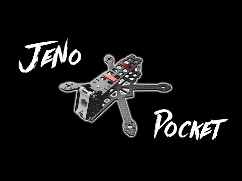

JeNo Pocket
Premier bilan
- Près d’une centaine de JeNo Pocket ont été découpés pendant la phase de bêta, merci à la communauté pour sa confiance et aux découpeurs de carbone pour leur travail !
- Pas de problème majeur remonté pendant la phase de bêta. La version finale n’est donc pas modifiée au niveau du carbone et si vous avez participé à la béta, et bien vous avez la version finale !
- On a vu passer des builds en Vista Naked et en WalkSnail, ce qui confirme la polyvalence du Pocket.
- 2 axes d’évolution : LiPo pad et bottom plate, on y revient dans les chapitres suivants.
- La page Github (en anglais) est maintenant disponible.
- Le fichier DXF a été mis à jour pour reprendre le formatage des autres JeNo, merci à Olivier pour son coup de main.
LiPo pad
L’utilisation de bandes de lipo pad découpées peut être un peu fragile si les bandes sont trop étroites. Ce n’est pas forcément très esthétique non plus.
On a donc ajouté plusieurs options aux bandes de LiPo pads :
- Première option : imprimer des lipo pads en TPU et les coller sur la frame. On en propose 2 versions, une classique (0.7g) et une light (0.5g). Vous pouvez les coller au double face ou à la colle, au silicone etc.
- La seconde option consiste à imprimer des LiPo pads, toujours en TPU mais clipsables : il entoure la top plate et se verrouille dans les ouvertures de la top, il n’y a rien à coller. Ils sont un petit peu plus lourds (1g au total).
- Enfin 3ème option : utiliser les DXF fournis pour faire couper des vrais LiPo pads adaptés. Là aussi 2 versions sont disponibles : classique et light.
On a testé les LiPo pads en TPU : les batteries pour le Pocket sont tellement légères que ça ne pose pas de problème, en tout cas on n’a pas eu de problème d’éjection. Vous pouvez aussi optez pour des straps avec antidérapants pour vous rassurer.
Et tant qu’on parle de lipo, à chaque fois j’oublie de le préciser, mais les découpes sur la top permettent aussi de sécuriser la pitail XT30 avec un rislan !
Bottom plate alternative
La bottom plate officielle n’est pas prévue pour les FC AiO avec un connecteur USB vertical.
C’était intentionnel : ces AiO sont souvent limités à des courants de 12A, ce qui peut être trop juste avec certains moteurs.
Malgré tout, pour éviter que les pilotes soient tentés de découper eux même un trou dans le châssis, en le fragilisant, en affectant ces performances en vol et en s’exposant à des poussières de carbone nocives, on a préféré mettre à disposition de bottom plate alternative.
Cette bottom plate prévoit des ouvertures pour laisser passer une connecteur Micro USB ou USB-C, sans trop affecter la solidité de la frame. Cette bottom plate n’a pas encore été testée en vol et est pour le moment en version bêta.
On continue tout de même de conseiller la bottom plate originale.
