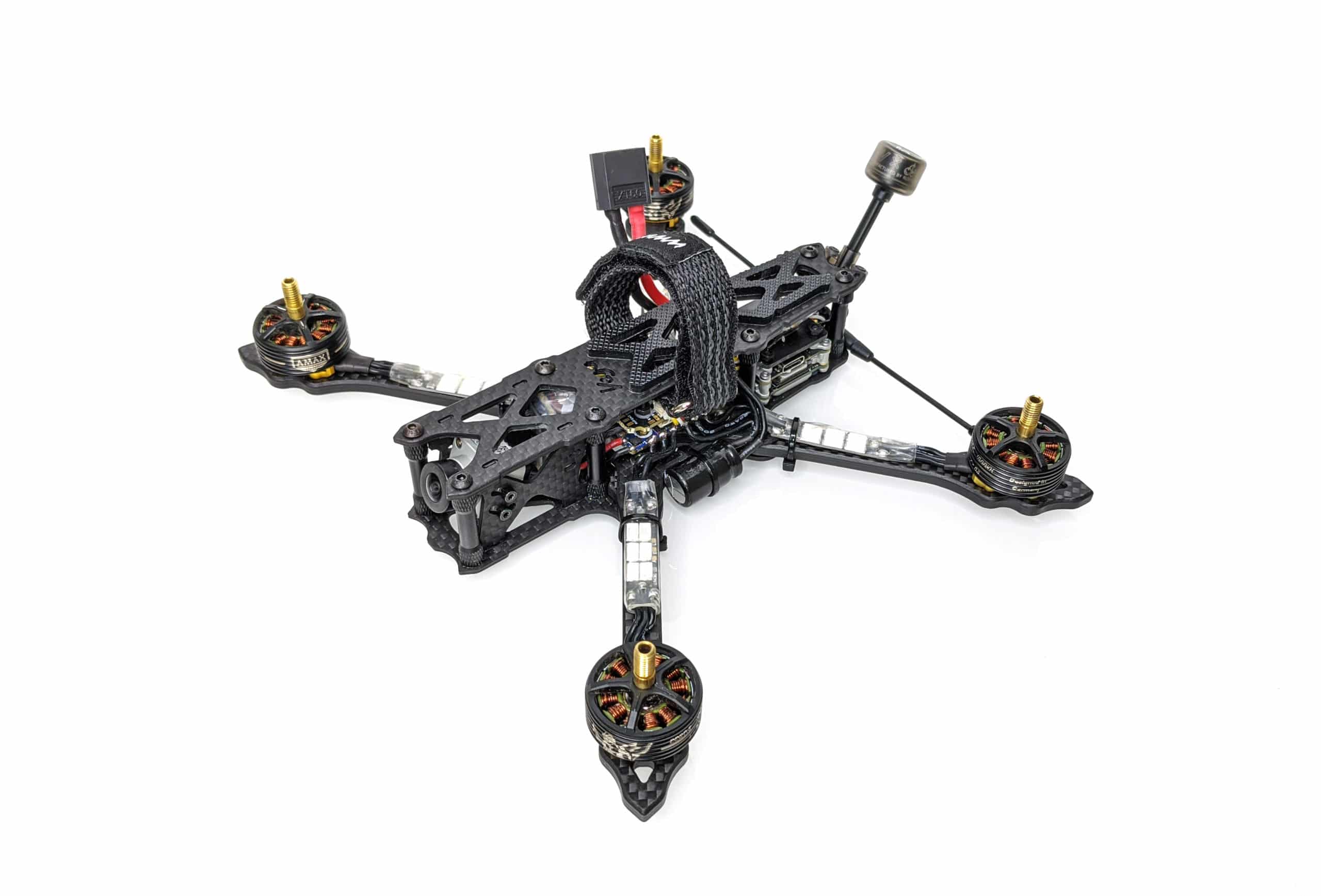

Après une première vidéo de présentation du châssis Vega Gravity Holyshit, je vais cette fois-ci vous présenter les composants que j’ai choisis et surtout comment je les ai montés dedans. Ensuite, je vous montrerai quelques vidéos aussi bien en cinématique avec ReelSteady GO qu’en freestyle. Pour finir, je partagerai les réglages et mon tuning PID de la Kiss FC.
Tuto montage et vols en vidéo
Tous les composants

A cette liste il faut ajouter 2 condensateurs 470µF 50V (contrairement à ce que j’ai pu dire dans la vidéo), un Spike Absorber et un Vifly Finder V2.
N’hésitez pas à consulter la page DroneBuilds pour plus d’informations.
Les réglages FETtec Kiss FC

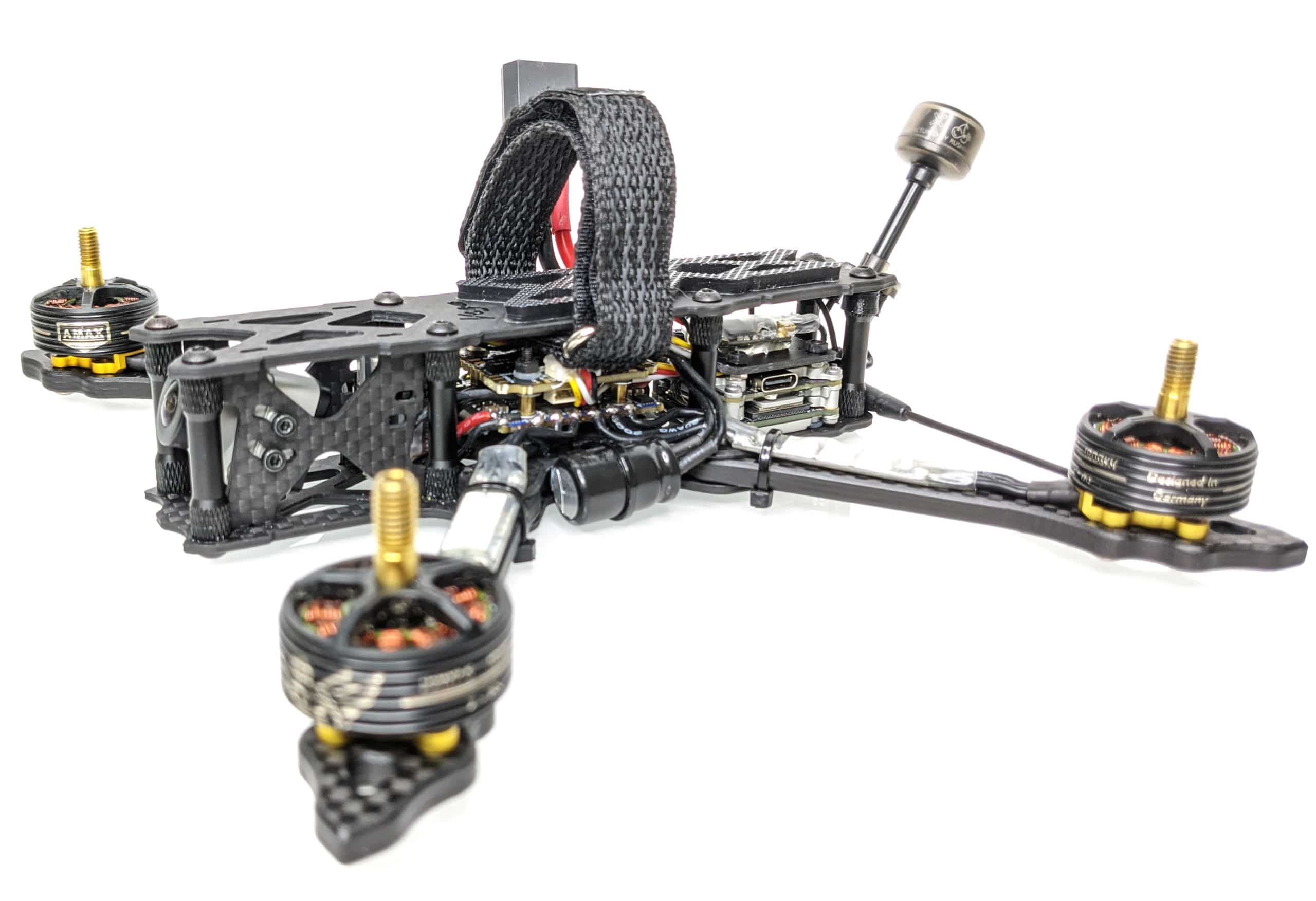

Quelques photos du montage
Grâce à sa conception bien pensée, le montage de ce Gravity est des plus simples. Malgré le format relativement « low profile » du châssis, il y a suffisamment de place et d’emplacements afin d’installer tout le nécessaire pour faire voler un 5″ et même plus. En parlant de vol, la frame est extrêmement rigide et exempte de vibrations, même quand les hélices sont un peu abîmées ! En résumé vous l’aurez compris, je suis entièrement conquis et satisfait par ce nouveau setup. En volant en freestyle très dynamique je tiens entre 2 minutes 30 et 3 minutes 30 dans les airs. Dès que je vole en mode cinématique et proxy, j’approche des 6 minutes de mon cinéwhoop bien moins agile (mais aussi bien plus sûr)…
