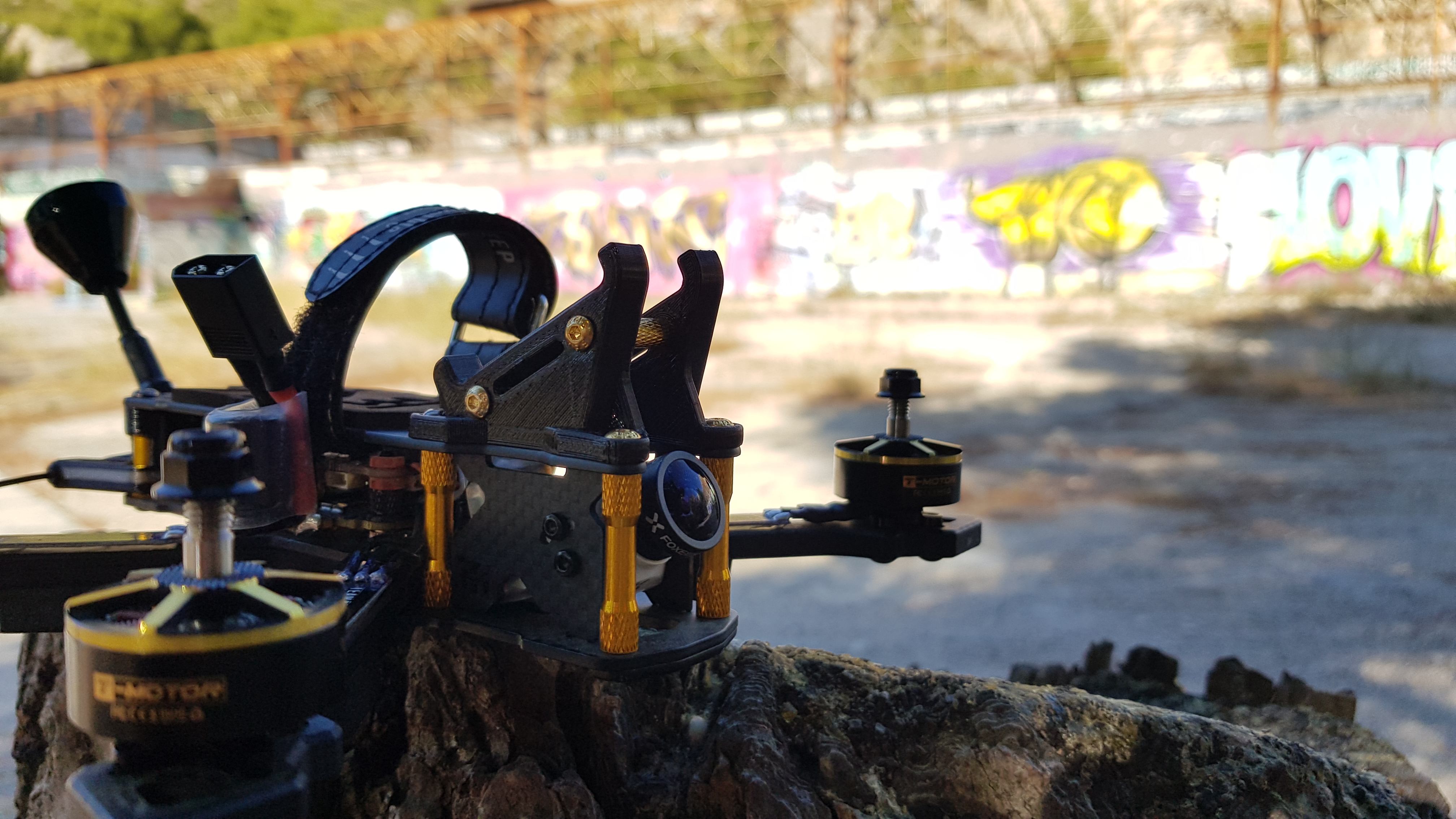

J’aime beaucoup la gueule de ce châssis qui n’a rien à envier aux grandes marques premium. Avec ses bords chanfreinés, les bras séparés de 6mm ainsi que des pressnuts, il a tout pour être robuste et plaire à tous les pilotes. On notera également des emplacements 30×30 et 20×20 pour s’adapter à tous les montages et surtout les futurs à venir qui ont tendance à se miniaturiser avec le temps (exception faite des setups HD).
On peut voir une intégration très soignée du TM (Team Mistral) sur les caméras plates, la bottom et le LiPo pad. Ils sont vraiment bien placés et on remarque très vite la signature de l’équipe. J’aime beaucoup le rendu, pas vous ?
Ce que j’apprécie sur ce châssis
Leur support caméra qui n’est pas si basique que ça. Si on l’ouvre en deux (en retirant les standoffs) on peut mettre/retirer le support de Gopro Hero et ainsi laisser la place à une session ou autre caméra HD au format cube. C’est donc un support 2 en 1.
Les impressions 3D c’est bien, mais trop c’est lourd ! Je ne suis pas du tout fan des châssis remplis d’impression 3D. C’est pourquoi elles sont en option lors de l’achat sur le site FPV FLY. Du coup, j’apprécie vraiment le petit « pare choc » en carbone que l’on peut changer après usure sans avoir à changer toute la bottom plate. Il vous rappellera certainement le GEPRC Mark4. C’est beaucoup plus classe qu’un simple bumper en TPU !
A l’arrière du châssis, malgré que la place soit réduite comme sur le Reverb, vous aurez tout de même de quoi loger un vTX et un Rx. Cependant, je ne suis pas trop fan de ce système de bottom plate en deux parties (c’est une histoire de goûts). Les impressions 3D prévues pour l’AK47 sont idéales pour le TBS Unify et le CrossFire.
Cette frame aux allures de Pirat (avec ses entretoises dorées pour cette version exclusive) et d’AstroX pour sa finition premium, à la sauce ImpulseRC simple et efficace me plaît bien. Elle est sobre et bien pensée. Robuste afin de ne pas passer son temps à réparer et épurée pour faciliter l’entretien au cas où il y en aurait. J’estime qu’un châssis peut vraiment être évalué une fois testé en vol. Et ce n’est pas mon cas pour le moment… Donc je ne vous parlerai pas de feeling. Mais il y a plusieurs « beta testeurs » qui eux peuvent vous faire un retour sur les sensations (Krys de la Team Mistral évidement, David Dupeu qui les aides à modéliser les pièces 3D, Kangoureuil FPV, Pika FPV, Florian Le priol et d’autres).
