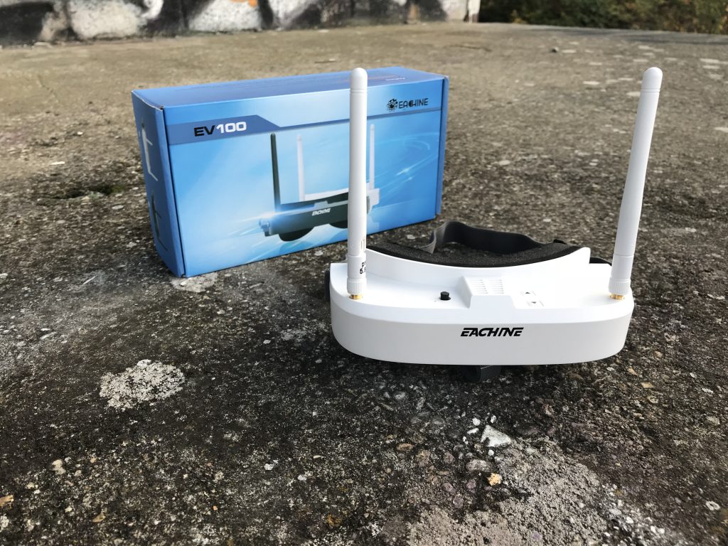

Design et finition
A première vue, les lunettes font bien finie, bien que très plastique. Le look nous plait mais comme vous le savez, les goûts et les couleurs… Cependant, à l’usage, les boutons nous semblent peu solides, tout du moins ceux des réglages des lentilles. Nous en avons d’ailleurs cassé un (sans forcer).

Les EV100 sont compactes et légères : 16,5 x 3 x 7,6 cm pour 175 grammes sans LiPo. Cette dernière rajoute 57 grammes sur la balance pour un total de 232 grammes tout à fait raisonnable. Ça en fait un appareil vraiment discret à transporter et très agréable à porter.
