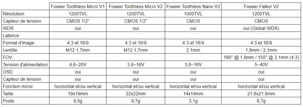

Les caractéristiques techniques des caméras FPV testées
