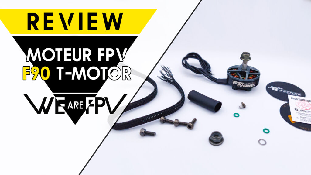

Ces moteurs ne sont pas récents et c’est ce que je voulais ! Les T-MOTOR F90 font partie des moteurs les plus recommandés pour faire du LongRange, une référence dans leur catégorie.
Les F90 en vidéo
Les spécifications
Les moteurs F90 sont vendus en deux versions différentes, 1300KV et 1500KV. Ici, on vous présente les 1300KV qui étaient plus adaptés a mon 7 pouces. En tant que novice en LR, j’ai suivi les conseils de nombreux pilotes du Discord / Forum et Youtube.
Ils sont à la fois puissants et souples, pour un contrôle optimal du throttle qui permet de faire des belles lignes en LR ou cinématique. C’est exactement ce que j’ai ressenti lors des premières LiPo et je ne regrette pas mon choix !
Conception des F90
Ces moteurs de la gamme F (haut de gamme) sont à la hauteur de mes attentes. Leur prix est élevé, mais on retrouve un bobinage soigné et une cloche bien ventilée (en deux parties). L’unibell n’est malheureusement pas commun dans cette catégorie. En effet, ils sont généralement plus lourds. Ici, on recherche de l’efficience et pour cela, il faut réduire le poids des moteurs.
Feeling en vol et tuning
Les réglages PID et filtres sont encore en perfectionnement. J’ai déjà réussi à avoir quelque chose de propre. Je vous partagerai donc mes réglages finaux une fois terminés.
Quant au feeling, même si mon quad pèse environ 1,1 Kg, les F90 en 1300KV ne peinent pas à le faire décoller. Ils ont énormément de couple et sont aussi très gourmands quand on leur demande de l’effort. Prévoyez des ESC de 50A minimum !
La gestion du throttle est remarquable. Il est facile d’ajuster son altitude sans que ça puisse se voir sur votre enregistrement HD (comparé à un 5 pouce qui est en général bien plus explosif) et a par conséquent tendance à « yoyoter ».
J’arrive à voler aux alentours de 10 min avec un pack de Li-Ion home made de SAMSUNG 40T (4000 mAh en 6S) et mes petits 45° de tilt ! C’est un très bon résultat compte tenu de la conso à cette vitesse.
Pour conclure, je trouve que ces moteurs sont un peu chers. S’ils pouvaient être en dessous des 30 € ils seraient à mon avis, sans aucun doutes, la référence absolue pour un 7 ou 8 pouces.
