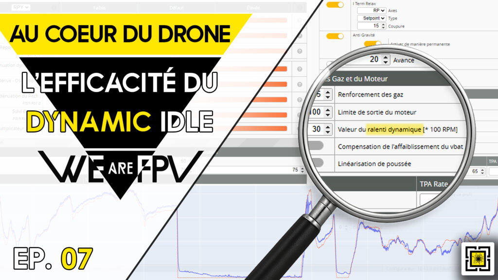

Historiquement, on parlait de ralenti DShot ou DShot Idle. Il s’appelle maintenant Ralenti Moteur, ou Motor Idle et on le retrouve dans l’onglet Moteurs de Betaflight.
Le Dynamic Idle, plus récent, se trouve dans l’onglet PID. Par défaut, il est à zéro, donc désactivé. À partir du moment où on lui assigne une valeur, il prend le pas sur le ralenti moteur, qui est alors désactivé.
À noter que pour pouvoir en profiter, il faut avoir activé le DShot Bidirectionnel. Le firmware de vos ESCs doit donc être compatible, c’est le cas de tous les firmwares récents. Si vos ESCs sont en BLHeliS, il suffira de les flasher avec le firmware Bluejay.
Le tableau ci-dessus donne un ordre d’idée des valeurs à utiliser pour le Dynamic Idle.

A noter que la valeur du Dynamic Idle dans l’interface, correspond en fait à la vitesse de rotation minimale des moteurs, divisée par 100. Une valeur de 30 correspond donc à un ralenti moteur de 3000 RPM.
