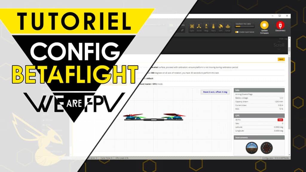

Quand ils lancent Betaflight pour la première fois, les débutants sont souvent déboussolés au milieu de tous ces menus. Dans cette cette vidéo, on vous propose une visite guidée de Betaflight et de son configurateur, pour ne plus jamais être perdus et savoir configurer un drone de A à Z !
La vidéo sur Betaflight
