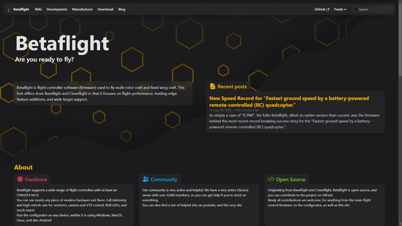

Un nouveau site
Avant de plonger dans les nouveautés, une information importante : cette release est accompagnée d’un nouveau site Betaflight.com. Il va devenir le nouveau point d’entrée pour la documentation et divers médias, news et autres infos autour de BetaFlight.
Si vous souhaitez soutenir le projet financièrement, vous trouverez sur la page d’accueil les liens vers leur Paypal et leur Patreon.

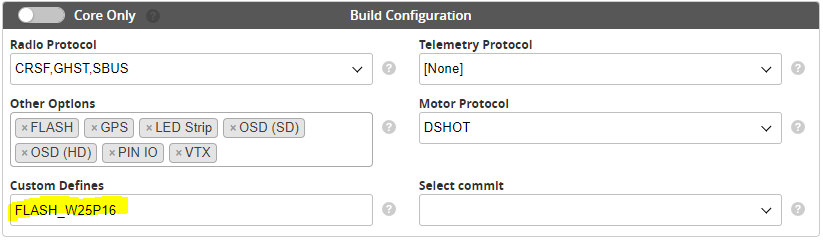

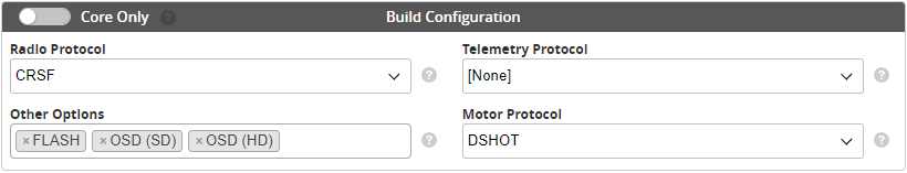

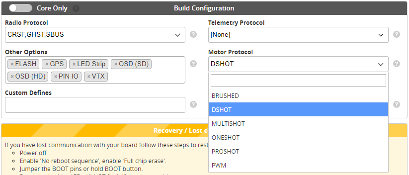

Ce nouveau système de « Cloud builds » permet de télécharger un firmware qui ne contient que les fonctionnalités nécessaires, et donc considérablement réduire la quantité de mémoire nécessaire pour le stocker.
Par exemple, aucune raison d’embarquer tous les protocoles pour les ESCs si on n’utilise que le DShot.
Pour une F722 qui nécessitait 450Ko de mémoire flash en 4.3.2, si on ne sélectionne que le strict nécessaire en 4.4, on arrive sur 312 Ko avec les options suivantes :
L’option « Flash » correspond à la prise en charge de la mémoire embarquée pour la Blackbox.
Pour les FC équipées d’un RX SPI ELRS, le firmware compilé contiendra le code pour ExpressLRS 3.x (c’est mentionné dans la target, pas besoin de sélectionner d’option spécifique).
Si votre configuration a déjà été demandée par quelqu’un, le téléchargement sera pratiquement instantané. Par contre, si vous êtes le premier à demander un build bien particulier, la génération du firmware se fera à la demande sur les serveurs de l’équipe BetaFlight. Comptez environ 30 secondes de temps de compilation.
A noter qu’il est possible d’enregistrer localement un firmware téléchargé en cliquant sur son nom, dans la barre de progression en bas :

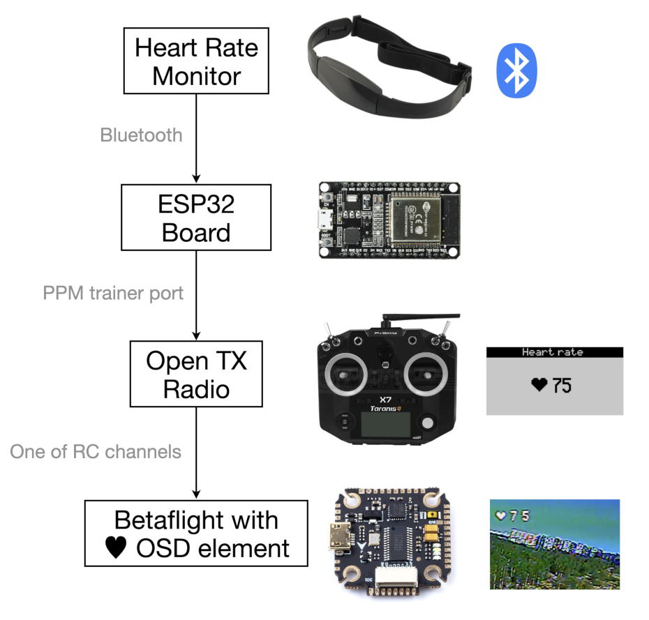

- Le rythme cardiaque [si si ! 😉 (#10789)].
