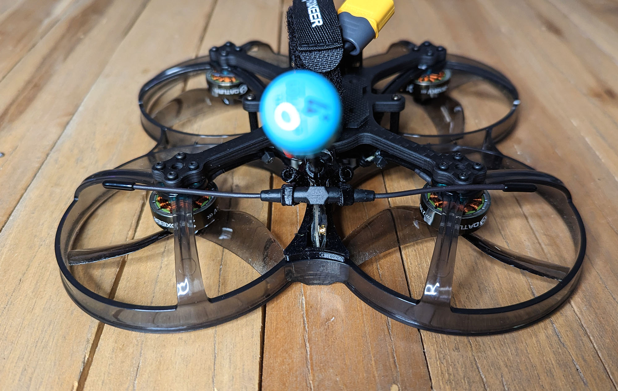

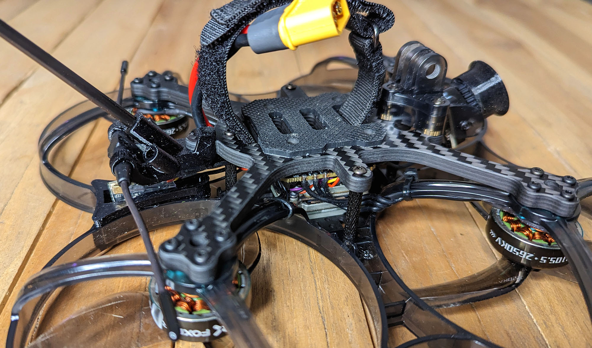

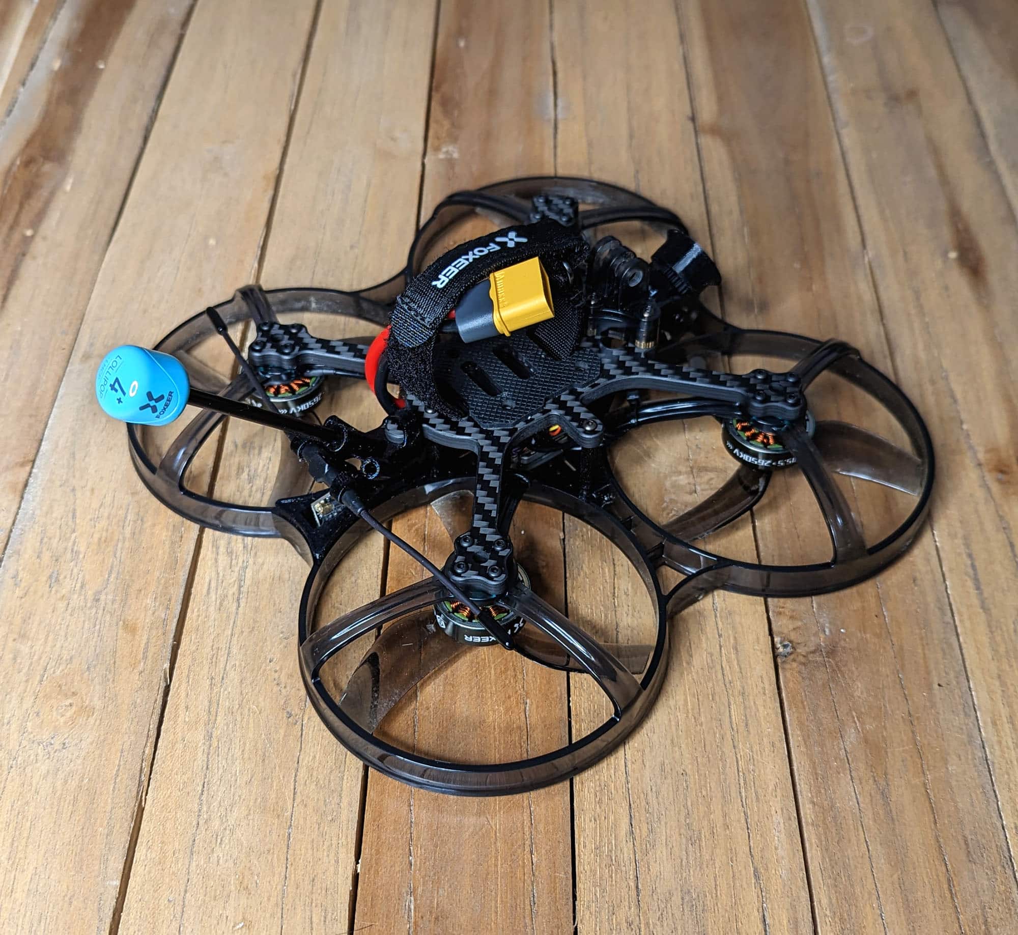

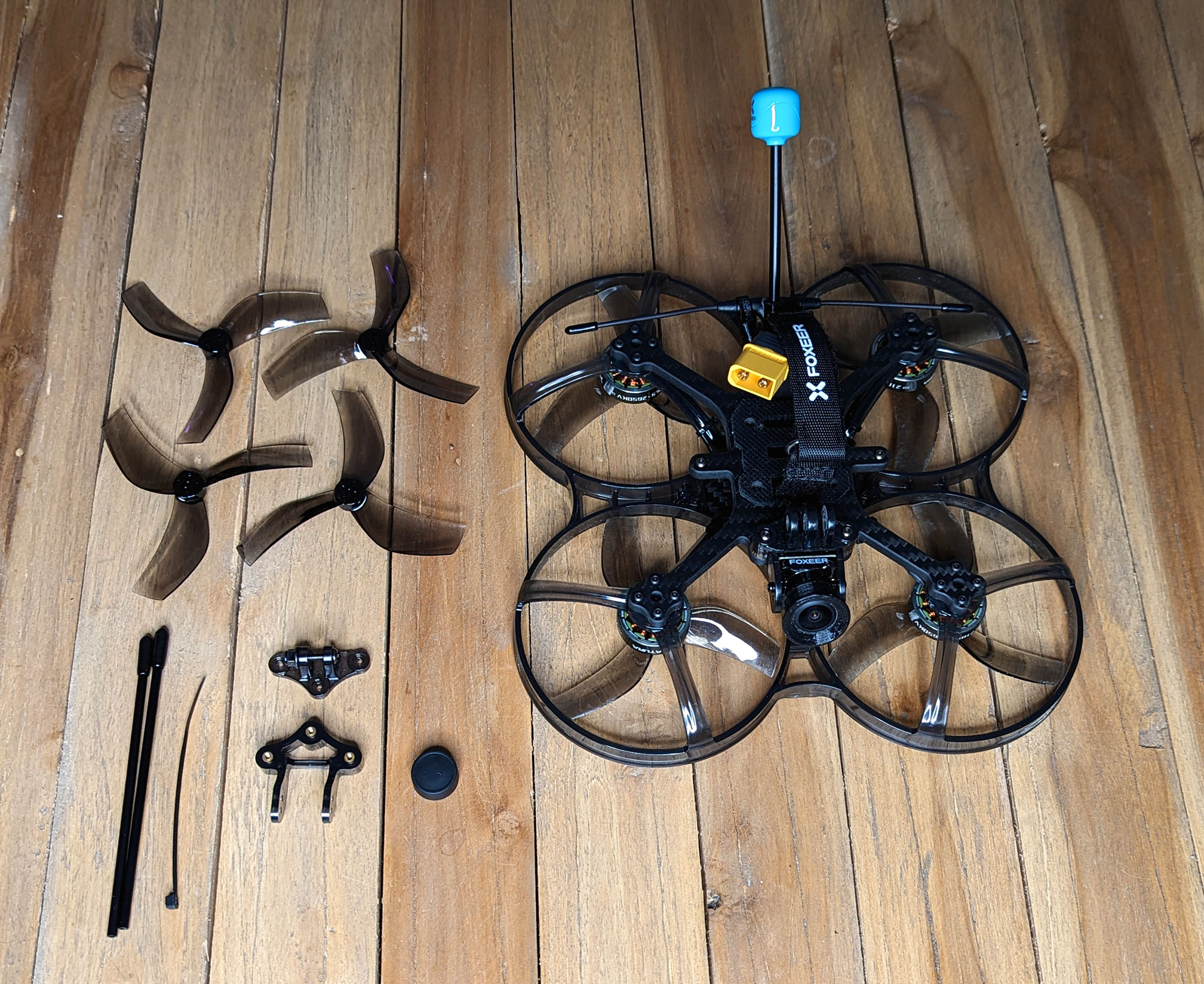

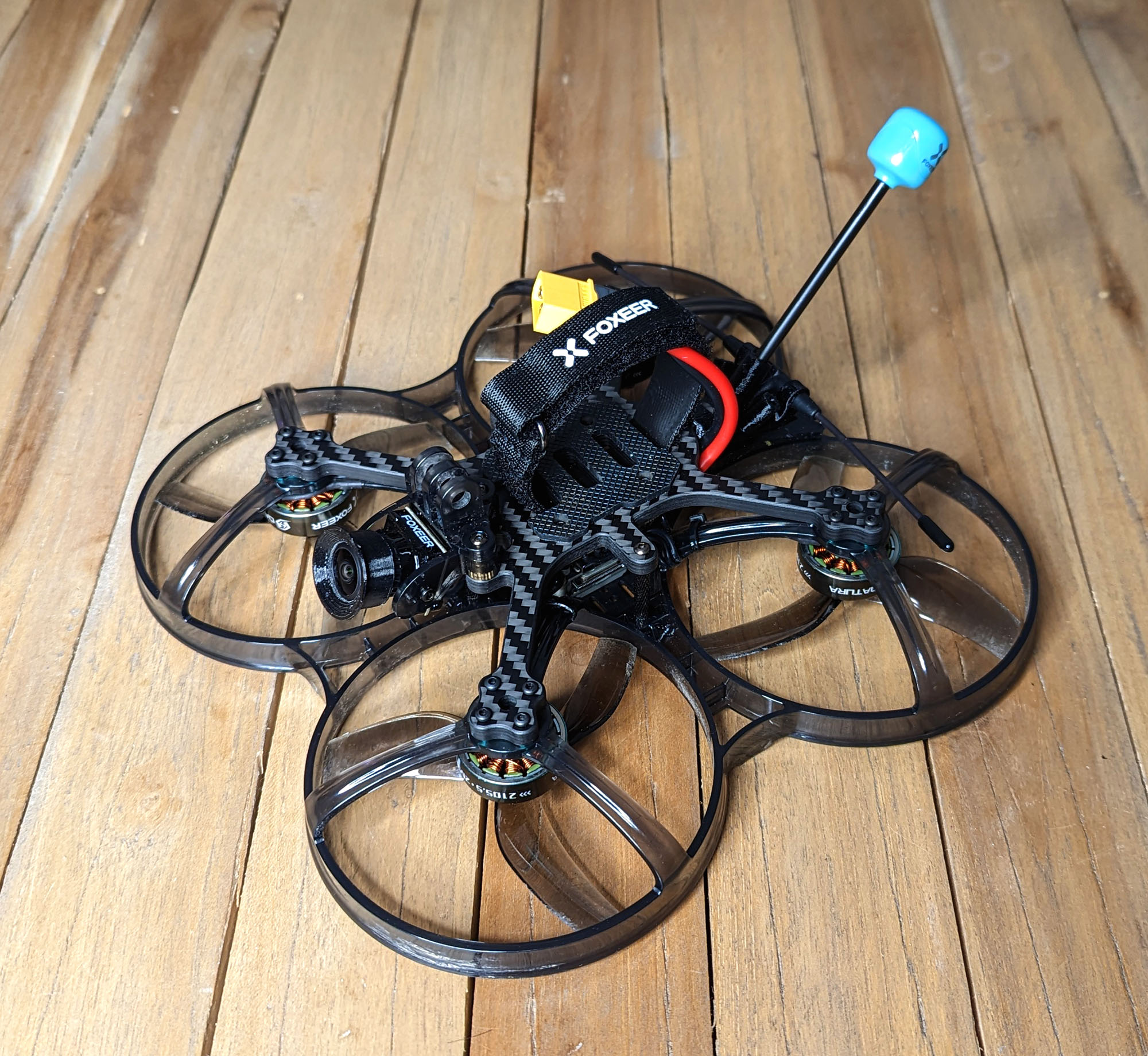

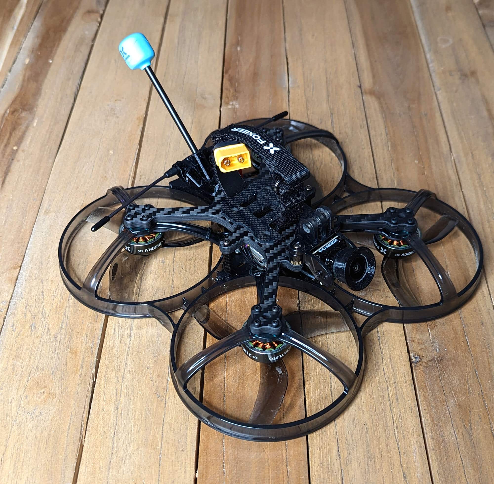

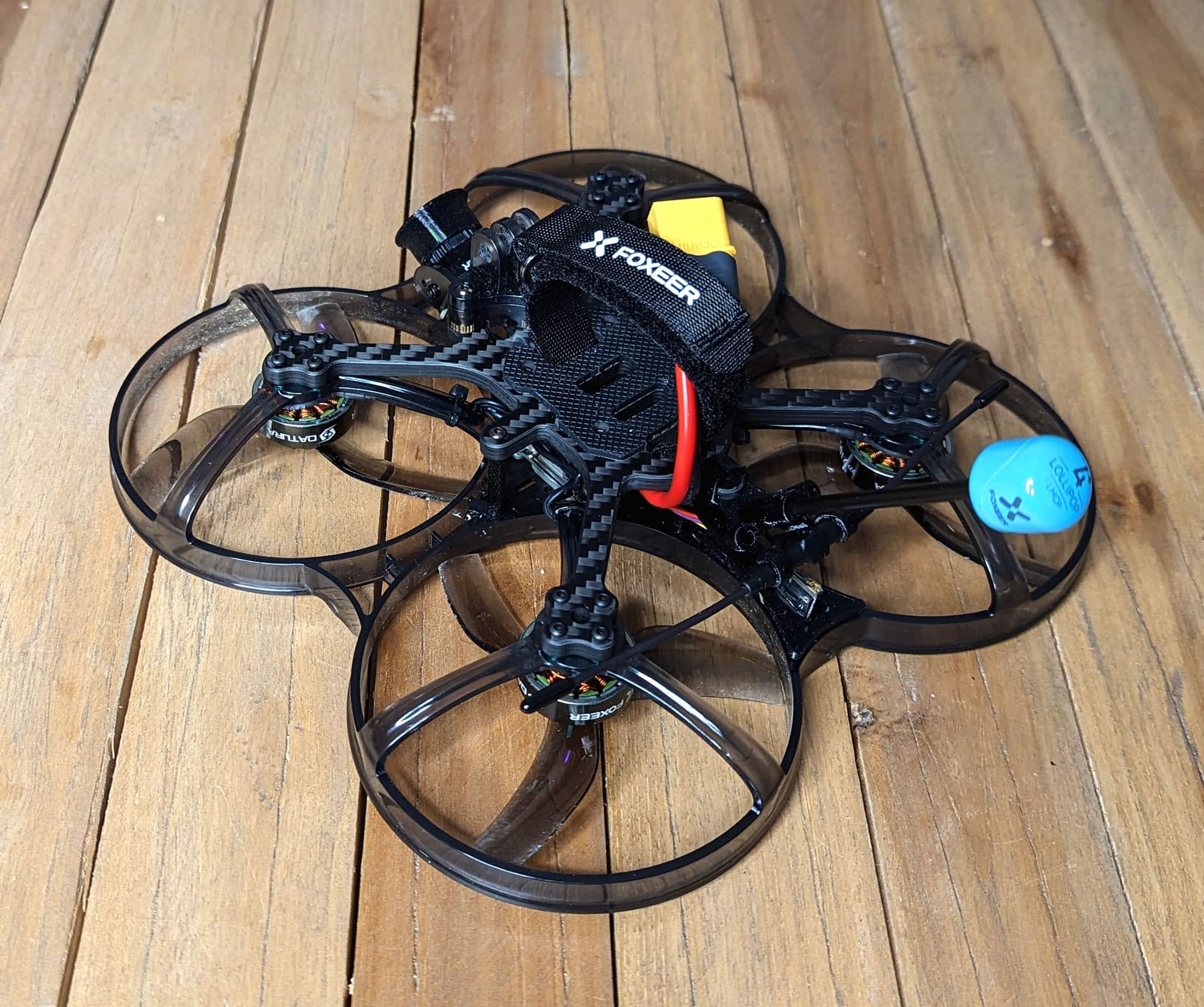

Le Foxwhoop 35 partage le même châssis que son petit frère en 2,5″, à base de plaque en carbone épaisse de 5mm et de « PropGuard » dite incassable qui ne vibre pas et surtout garantie à vie. Cette frame est donc conçue pour des hélices de 3,5 pouces et espaces les moteurs de 142mm en diagonale.
Électronique et montage
L’électronique repose sur un contrôleur de vole « tout en un » Foxeer 45A Reaper AIO V3. Il embarque donc des ESCs 4 en 1 45A 6S BLHeli_S déjà flashés avec Bluejay pour assurer la compatibilité avec le RPM Filter de Betaflight.
Sur la carte, on retrouve également une BlackBox de 16mb, 5 UARTs, un processeur F7 et un gyroscope ICM-42688-P (sur le papier plus rapide qu’un MPU6000) qui permettent des loop time à 8khz.

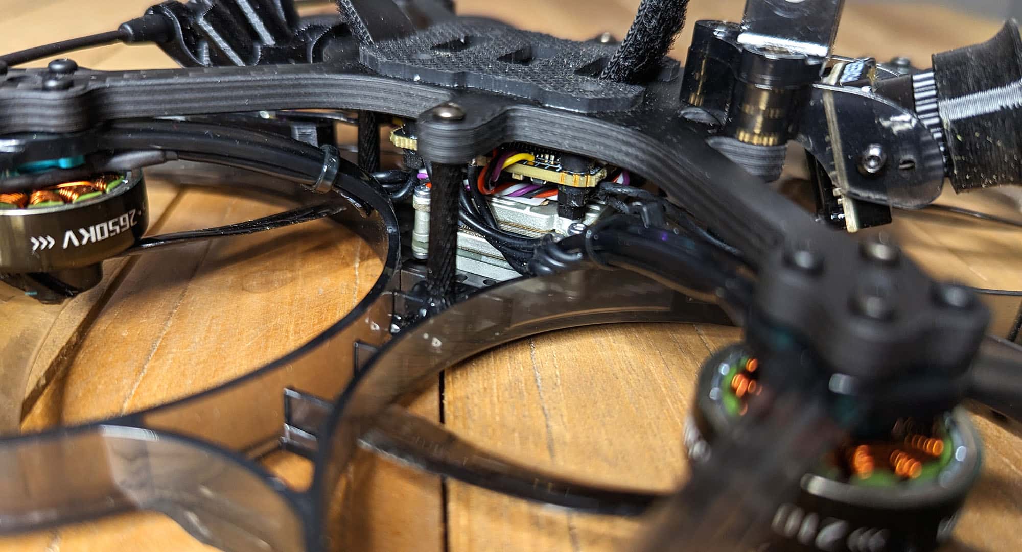

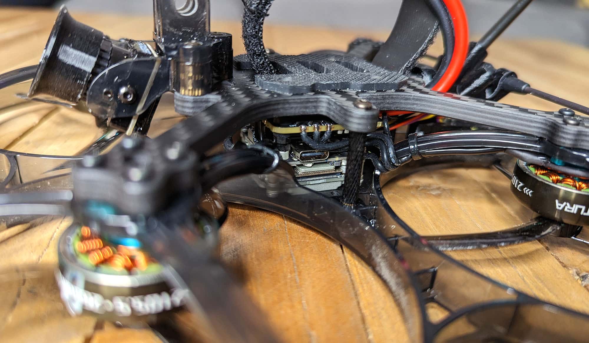

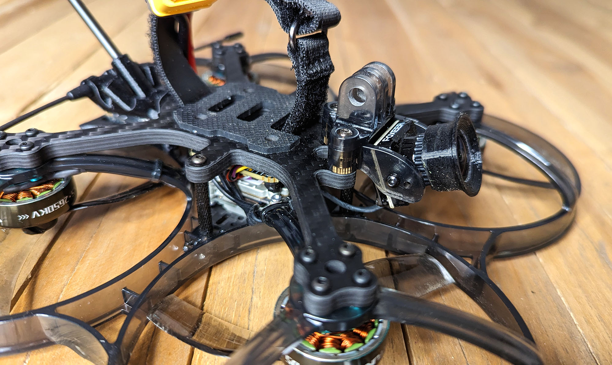

La FC est installée sous la plaque en carbone et pour y accéder confortablement il faut retirer les protections d’hélices et par conséquent les moteurs et l’émetteur vidéo… Pas pratique !

Le gros Foxwhoop est propulsé par des moteurs Foxeer Datura 2105.5, à 2650KV en 6S ou 3650KV en 4S. Ils sont chaussés d’hélices Dalprop T3528 relativement fragiles, d’autant plus qu’elles touchent vite le sol au décollage et à l’atterrissage faute de landing pads (intégrés à l’armature en plastique) suffisamment épais.

Le Foxwhoop35 est disponible en analogique et numérique, uniquement avec les solutions DJI (Vista ou O3) et HDZero, pas de Walksnail ! Le vTx est installé dans un « panier » intégré au carénage en plastique, sous la FC AIO donc.

La version HD avec Vista et grande antenne Lollipop 4+, j’ai pesé l’engin sans LiPo ni caméra HD à 267,5g. C’est quelques grammes de moins que le CineLog 35 HD Performance. Avec une GoPro Hero8 « Full Size » dans son support en TPU, on passe à 394g. En ajoutant finalement une LiPo Ovonic 1300mAh 6S (les mêmes que j’utilise sur mon 5″, c’est pratique!), l’engin prêt à décoller affiche 607g sur la balance.

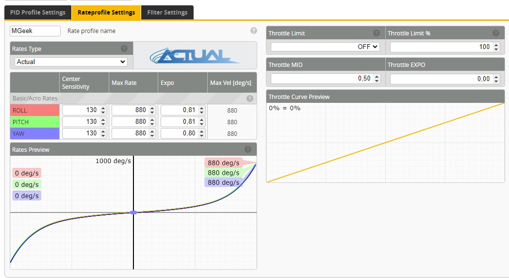

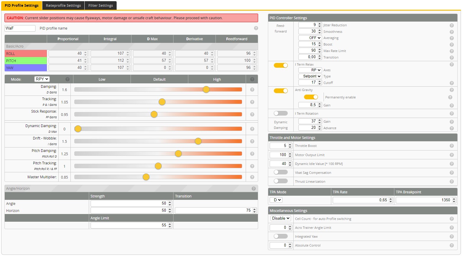

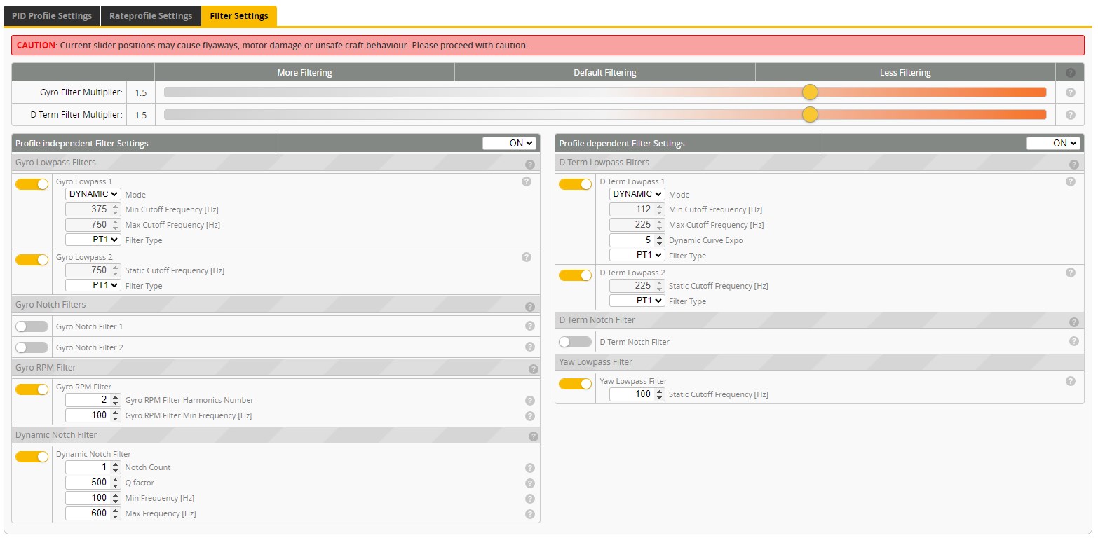

Réglages BetaFlight et tuning PID

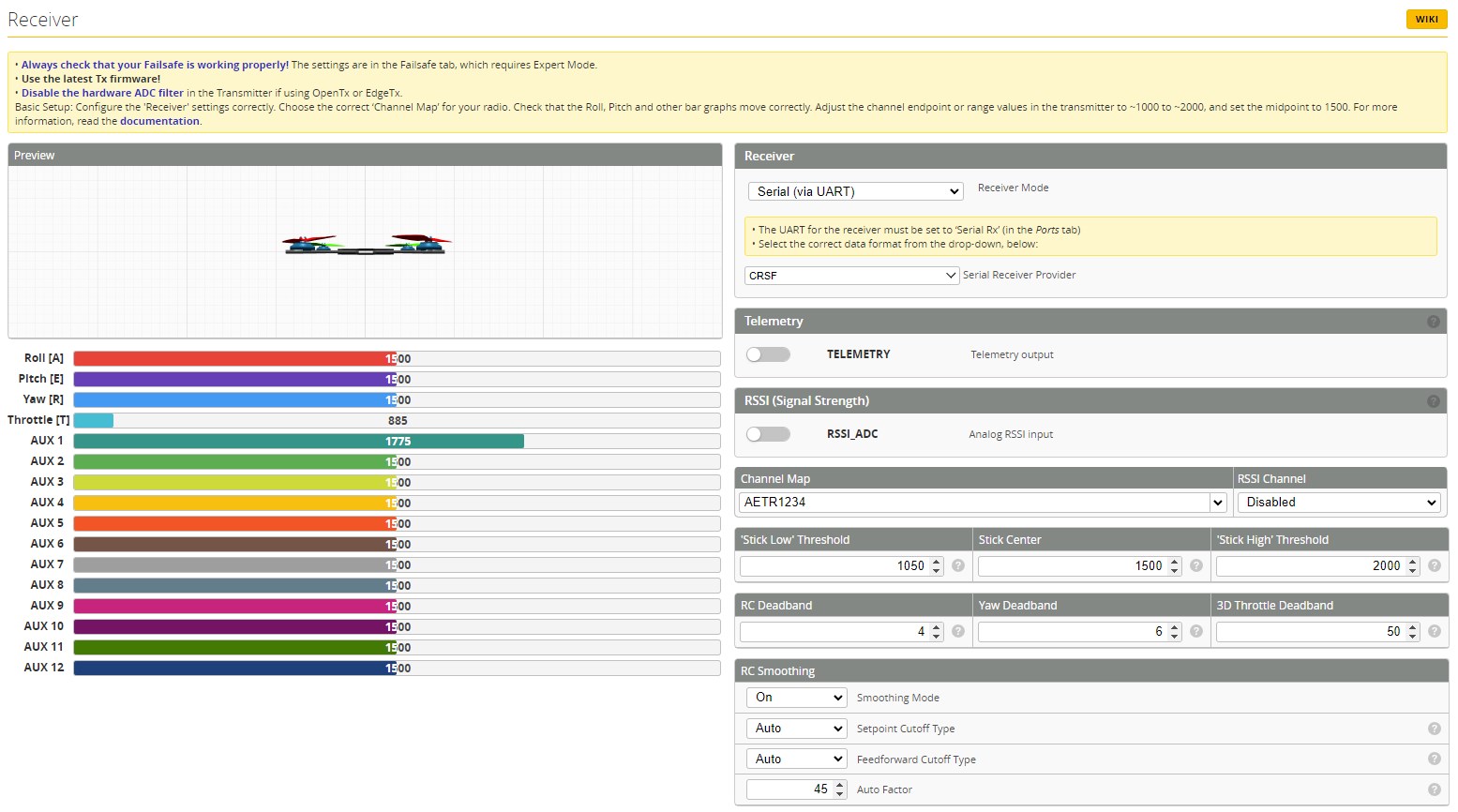

Le BNF que j’ai reçu était flashé en Betflight 4.3 sans AUCUN tuning… Seul le récepteur radio était paramétré. Tout le reste était par défaut. Après une LiPo pour laquelle ça volait sans faire de prouesse, notamment sur les manœuvres agressives, j’ai immédiatement flashé BF 4.4 sur le terrain ! Je vous partage mes réglages très inspirés du Cinelog 35 ci-dessous :

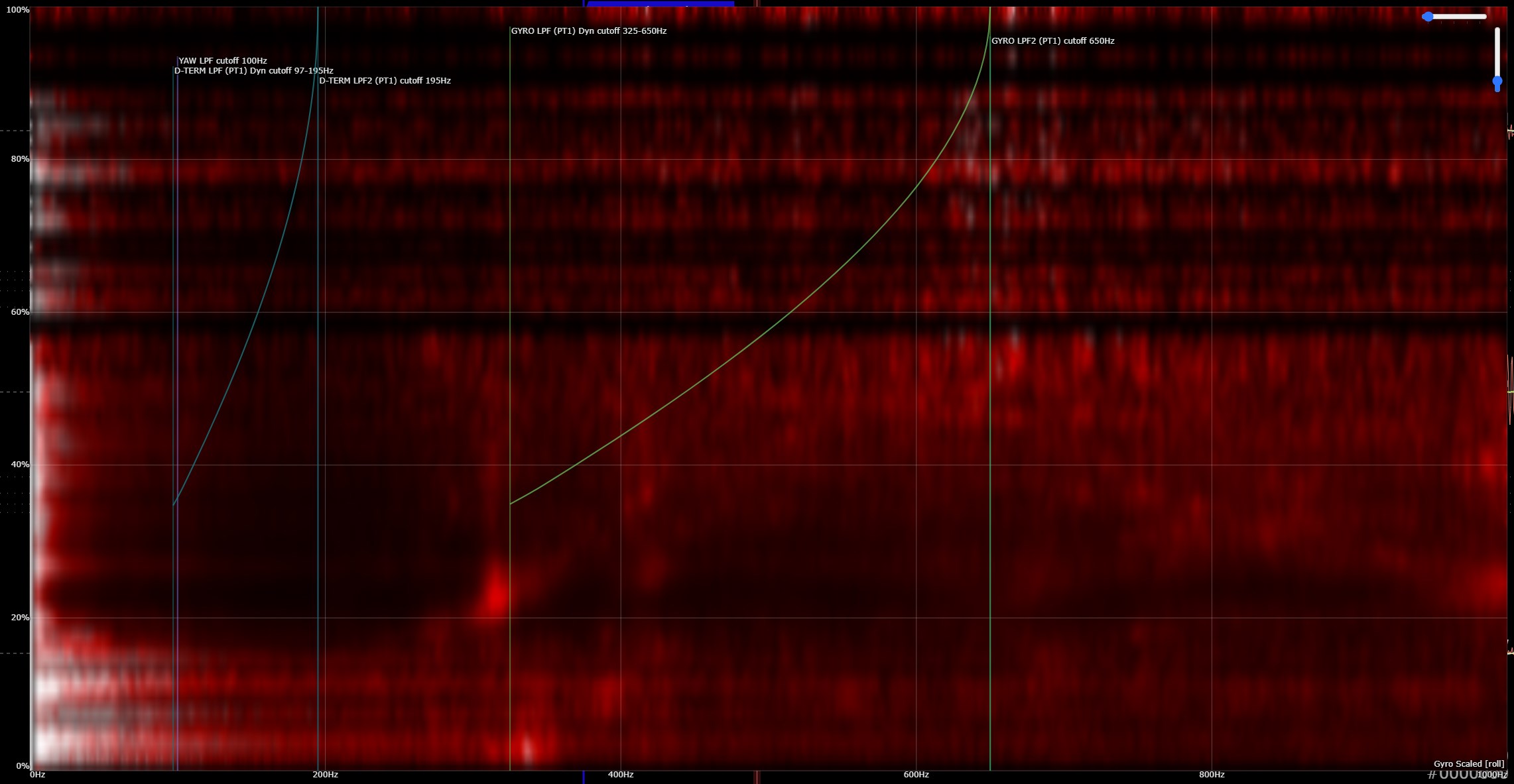

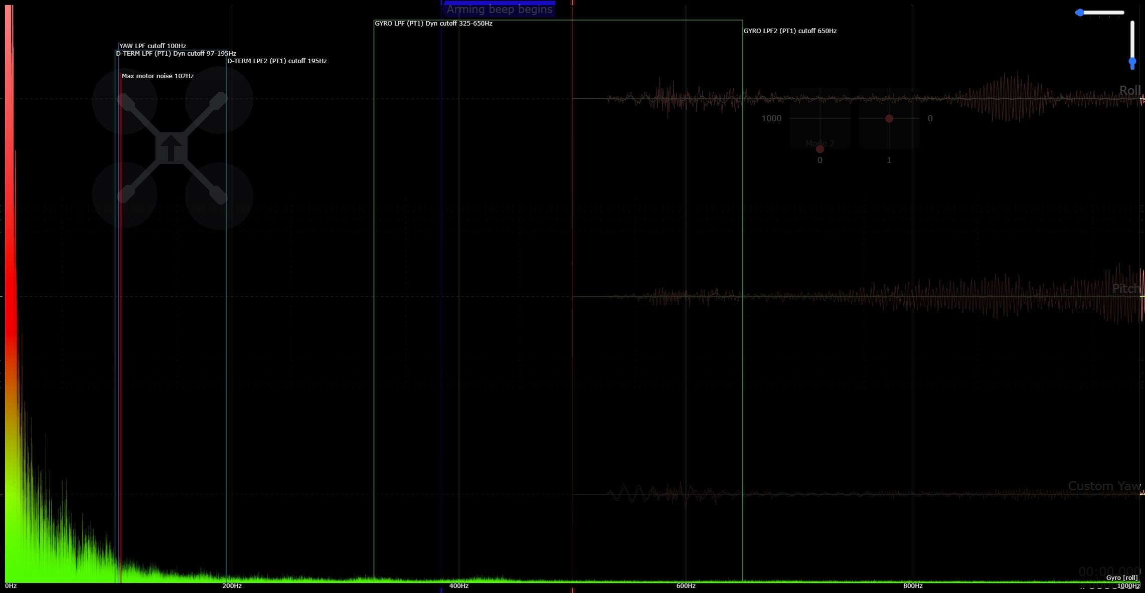

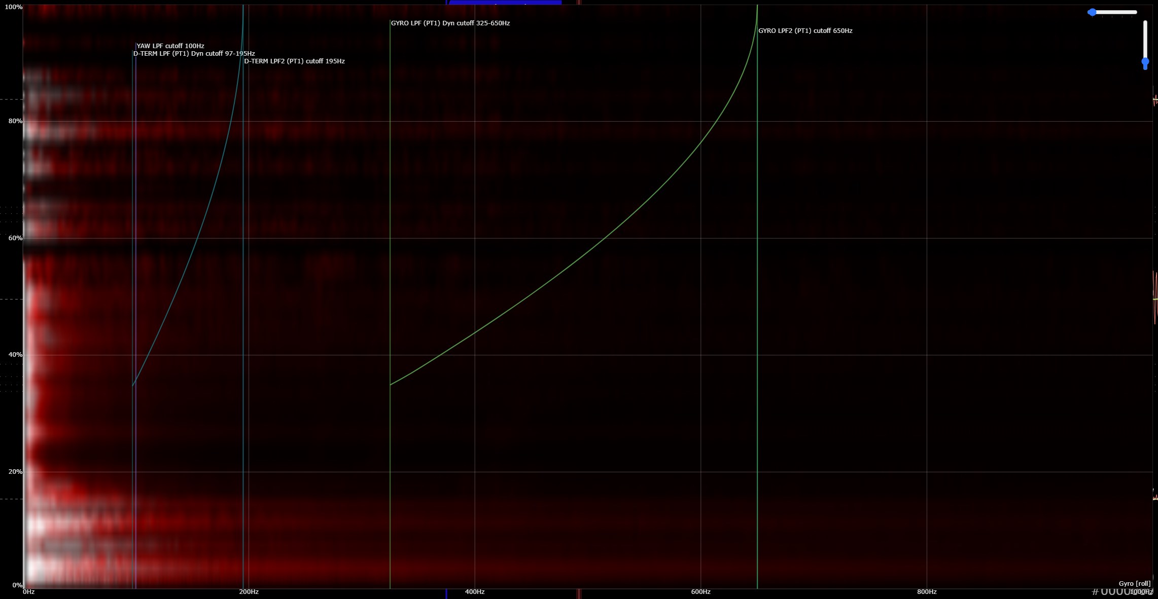

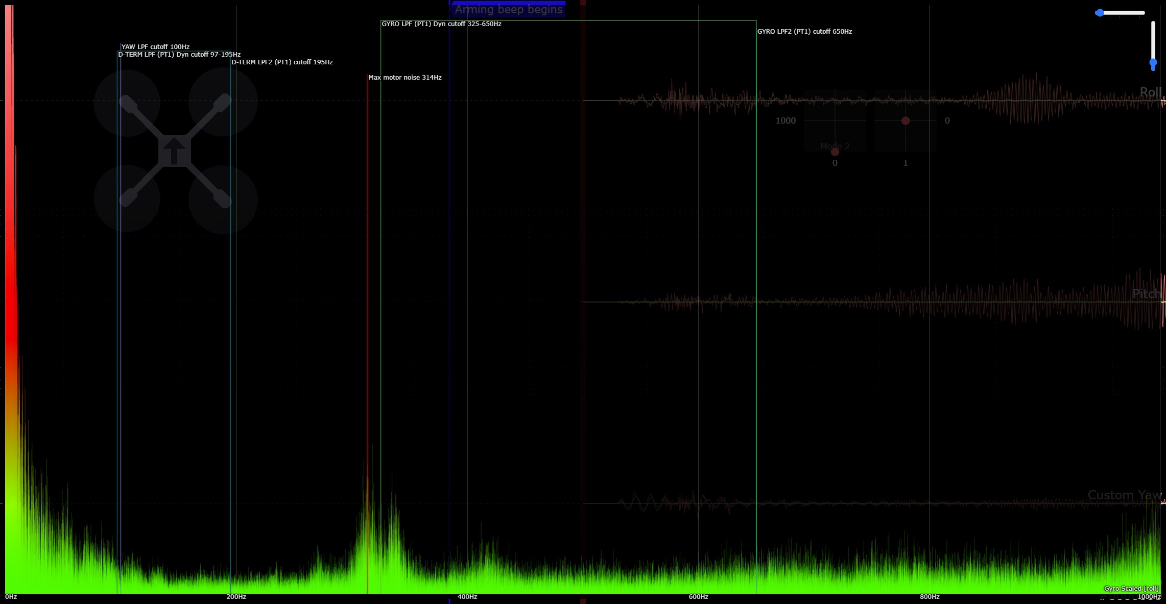

Les blackbox avant et après filtrage
Je tiens à nuancer mes propos par rapport à ces blackbox comparées à celle de son concurrent GEPRC. S’il y a bel et bien moins de bruit avant filtrage, il en persiste un peu plus après à basse fréquence qu’on ne peut pas « gommer » avec les filtres. Cependant, aux sticks, pour un whoop, ça reste très agréable.
