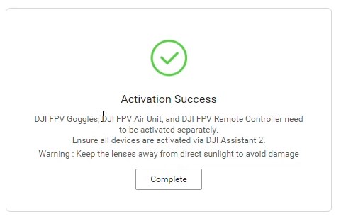

L’activation s’effectue ensuite (à condition d’être connecté à Internet) :

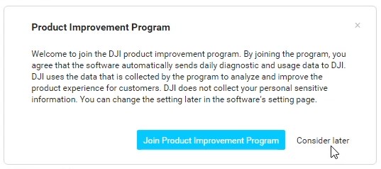

Finalement, avant d’enfin accéder aux paramètres des lunettes, DJI nous propose de participer au programme d’amélioration du produit et de répondre à un sondage, libre à vous de le faire :
La démarche est exactement la même pour activer les autres périphériques de l’écosystème DJI FPV HD : Air Unit, radiocommande et Caddx Vista.

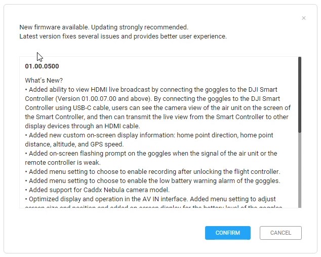

Lorsqu’on se connecte pour la première fois après activation ou qu’une mise à jour est sortie, on a le droit à une dernière popup :

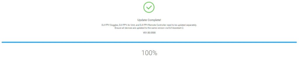

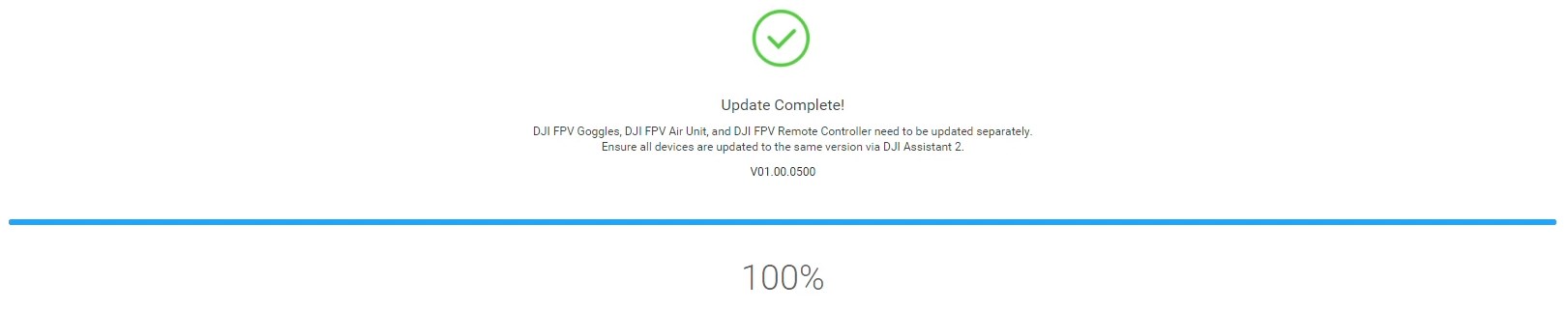

La mise à jour s’effectue en 3 étapes : téléchargement (sur Internet), transfert au périphérique (masque, vTx ou RC) et installation :
Lorsque l’équipement est à jour on doit avoir la mention « current » sur la dernière versions dans la liste des firmwares disponibles :
