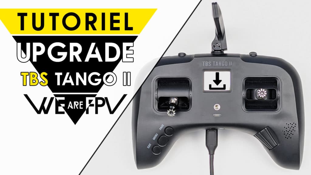

Comme je vous l’annonçais en fin de semaine dernière sur le forum, la première mise à jour de la TBS Tango 2 est enfin disponible, en version beta ! Nous allons donc voir comment installer cette mise à jour en flashant tout d’abord FreedomTx / OpenTx. Il faut notamment penser à activer les versions beta dans TBS Agent X. Ensuite, il faut mettre à jour le contenu de la carte SD en conséquence. Et pour finir, on peut également mettre à jour l’émetteur interne CrossFire.
