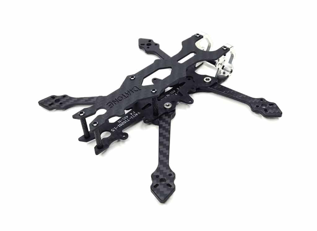

Caractéristiques du Diatone Roma L3
La gamme Diatone Roma L est dédiée au Long Range. Cependant, ça n’empêche en rien d’utiliser ces châssis pour du cruising et du freestyle. C’est d’ailleurs ce que nous allons faire.

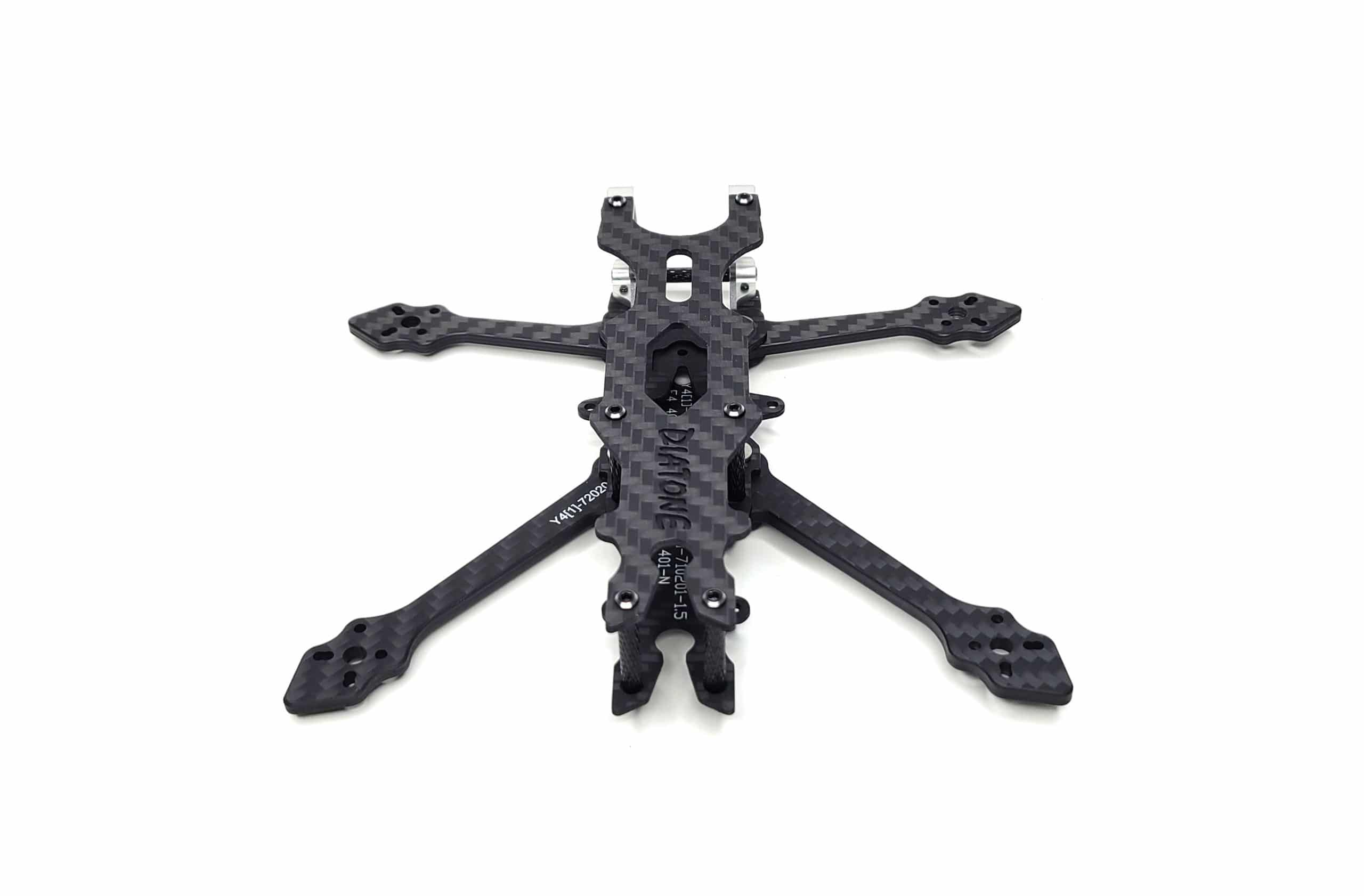

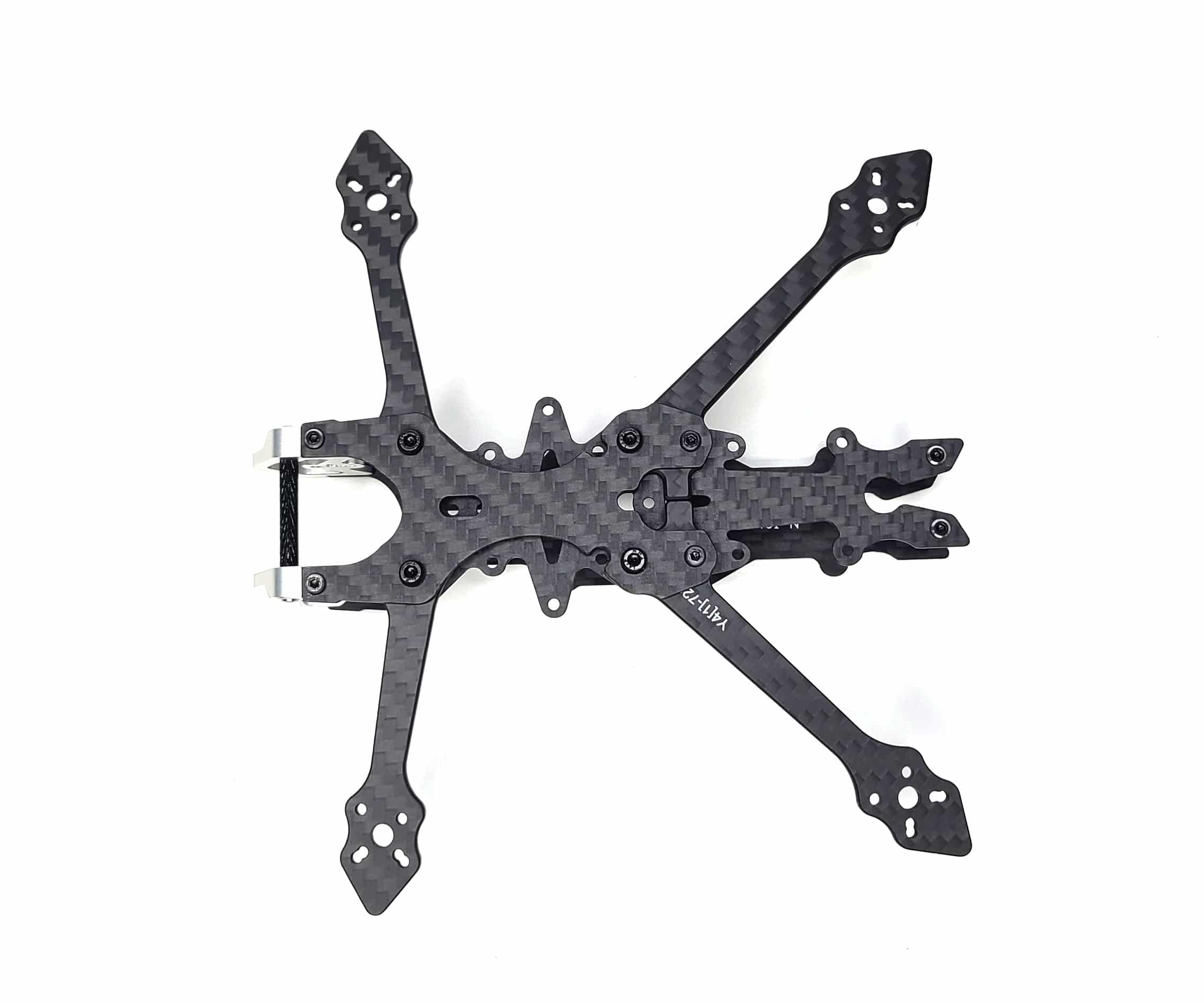

L’avantage du Roma L3 c’est d’avoir des bras séparés, notamment comparé au Dragon Frog évoqué plus haut. Les 2 bras avant sont au format « boomerang », c’est à dire qu’ils ne forment qu’une seule et même pièce. Les bras arrière sont quant à eux séparés. Ils espaces les moteurs de 147mm en diagonale et adoptent une géométrie « deadcat » qui limite la présence des hélices dans les caméras (aussi bien FPV que HD type GoPro Naked).
Pour l’électronique, le Roma L3 propose 2 formats de montage, à savoir le classique 20 x 20 mm et le format whoop en 26,5 x 26, 5 mm à 45°.
A l’arrière du châssis, on retrouve une deuxième stack 20 x 20 prévue pour fixer un Caddx Vista ou tout autre émetteur vidéo analogique.
Toujours à l’arrière du châssis, une pièce en TPU est prévu pour loger le récepteur radio et y fixer ses antennes ainsi que celle du vTx. Pour l’Immortal-T du CrossFire (ou Tracer), 2 petits prints sont également fournis pour la fixer sur les entretoises arrières.
Contrairement à toutes les pièces du châssis qui sont en carbone T300 3K, la cage caméra est en aluminium 7075. Elle est prévue pour accueillir une caméra au format micro (typiquement une Caddx Nebula Pro).
