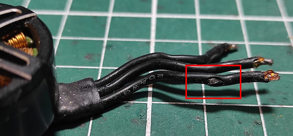

Vérification de l’état des fils
Eux aussi subissent les assauts du temps. Passer tous vos fils en revue : signaux, alimentation, moteurs… Il n’est pas rare que la gaine silicone d’un fil soit abimée suite à une friction d’hélice, un crash ou simplement un frottement répété sur une arrête du châssis, et comme vous le savez, le carbone est conducteur.
Il faudra donc remplacer tous les fils douteux ou trop dénudés.
