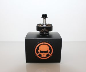

Une cloche inspirée par le logo Rotor Riot
La cloche des HypeTrain est en aluminium 7075. Espérons que la solidité de cet alliage comble la potentielle faiblesse des 3 branches qui rappellent le logo Rotor Riot.
Du cuivre revêtu d’argent
Les rayons de cette jolie cloche laissent apparaître un stator orange dont le bobinage en fil de cuivre enrobé d’argent offre un régime de rotation de 2450KV. Coup marketing ou réel impacte sur les performances ? Un peu des 2 à mon avis…
Open bottom
La base du moteur HypeTrain est elle aussi ouverte. Cela permet d’une part de réduire la poids de façon conséquente tout en permettant une meilleure refroidissement, tout ça au détriment de la solidité. Cependant le bras en carbone protège tout de même le moteur.
Le schéma de fixation en 16 x 16 mm vient maximiser la compatibilité avec les différentes frames du marché tandis que la vis 6 pans qui remplace l’habituel clip vient faciliter la maintenant des moteurs.
