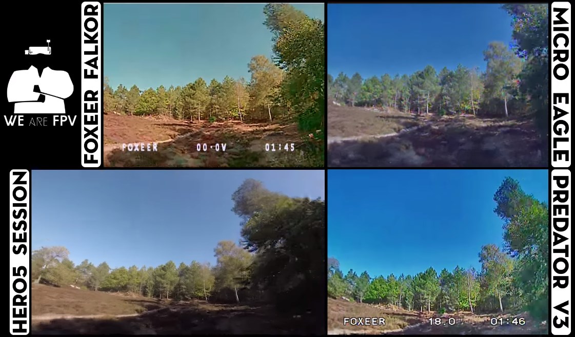

Les arrêtes sur image
L’image affichée par la RunCam Eagle apparaît moins nette et moins détaillée que celles des 2 Foxeer, tout en gérant moins bien le soleil de pleine face…
D’un point de vue fidélité des couleurs la Predator V3 est encore une fois la moins bonne. Cependant, c’est la caméra avec laquelle on a préféré voler sur ce spot où les arbres et autres obstacles se fondaient avec le sol. Les contrastes élevés de la Predator permettent de ces conditions de bien dissocier les différents éléments. Bien qu’un peu vives, les couleurs de la Falkor sont plus justes que la Eagle dont l’image est un peu fade et terne.
La première marche du podium de ce battle est donc partagée par les 2 Foxeer. La Falkor est plus réaliste mais un peu moins efficace pour le vol à proprement parler (distinction des obstacles). La Eagle est un cran en dessous à tous niveaux.

Tout à fait d’accord avec toi, Predator et falkor c’est le top en ce moment, les runcam sont bien mais sa manque de contraste sur les détails , c’est hazardeux de voler autour et sous les arbres avec les runcam…
C’est exactement ça, y’a des environnements où clairement les RunCam pénalisent le pilotage en sécurité 🙂
Mais du coup, la Foxeer Falkor, pour du FreeRide avec des lunettes ( en précommande d’après le bon plan de Weeare Fpv…) il vaux mieux opter pour l’optique 1,8 ou 2,5 mm ?
Question de goût, que ce soit Qnnk ou moi on s’est bien habitué au 1,8mm qui malgré la déformation de l’image offre un large champ de vision bien pratique même quand on tilte :p
