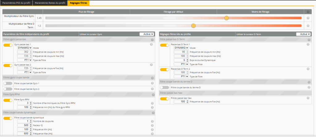

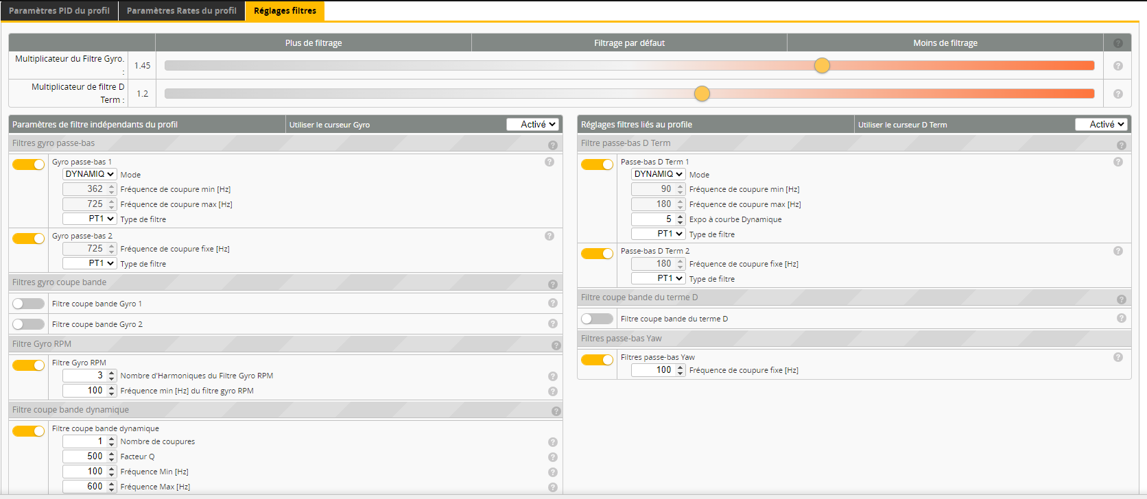

Comme à son habitude, Flywoo propose un tuning d’usine déjà bien abouti, qui permet de profiter de belles images en vol cinématique, surtout avec la stabilisation Rocksteady.

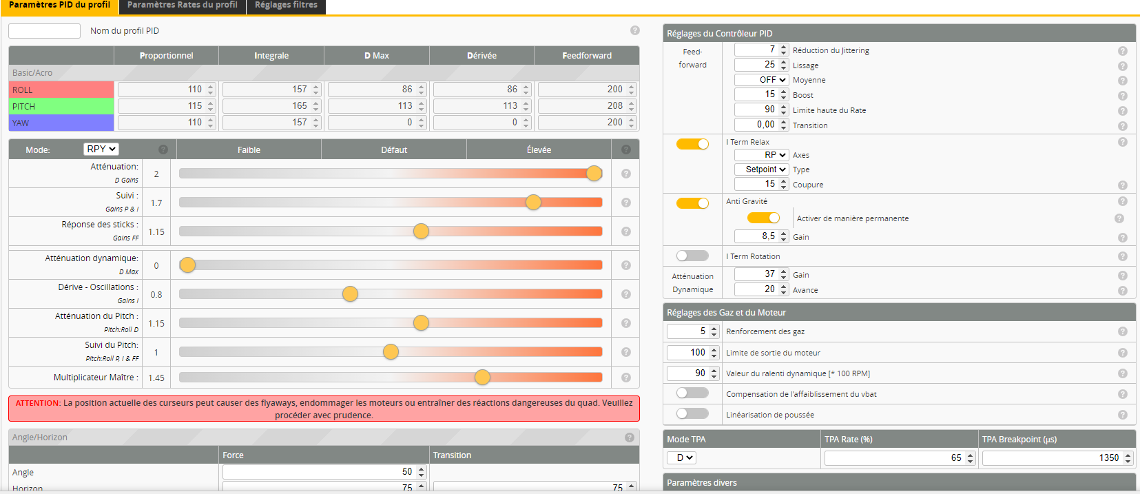

De notre côté chez WE are FPV, on aime toujours aller un peu plus loin. J’ai donc retouché les PID pour obtenir un comportement plus nerveux et réactif, mieux adapté au freestyle que le réglage stock, clairement orienté smooth.
Le tuning personnalisé permet donc d’obtenir un quad plus réactif et joueur, au prix d’une légère sensibilité accrue aux vibrations.
En résumé :
- Pour du vol cinématique, mieux vaut conserver le tuning d’usine de Flywoo.
- Pour des sensations de vol plus vives, nos PID et filtres feront parfaitement l’affaire.

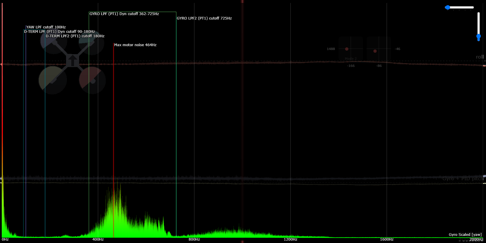

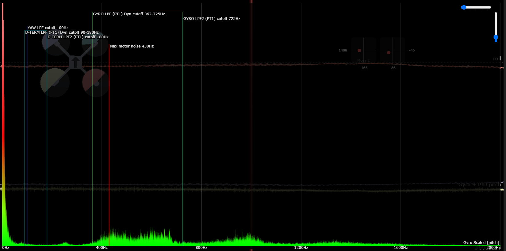

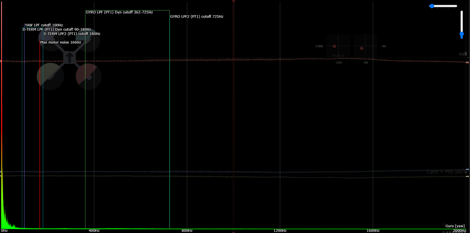

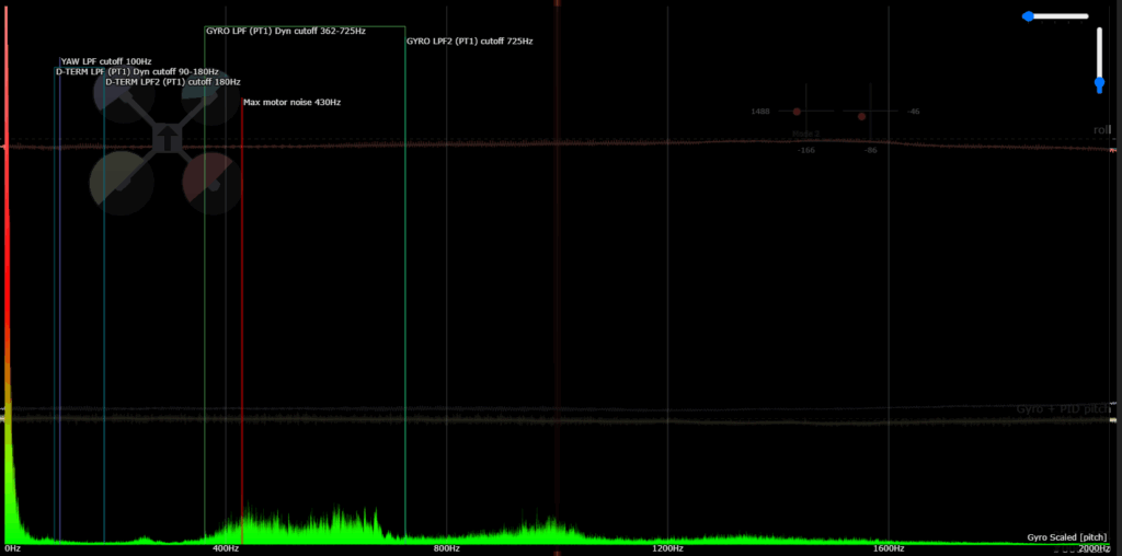

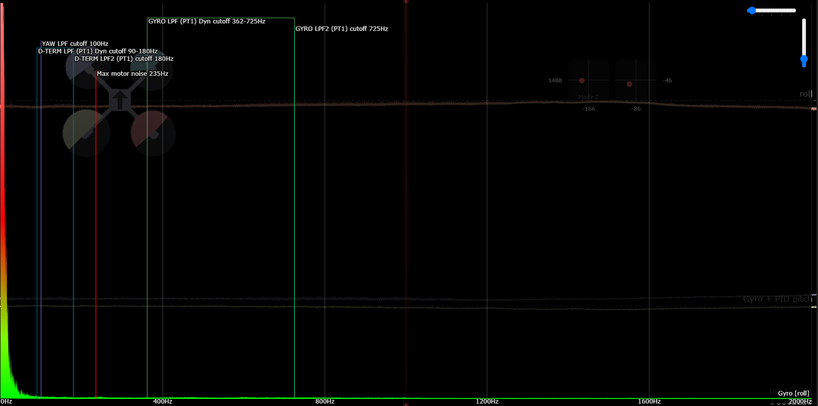

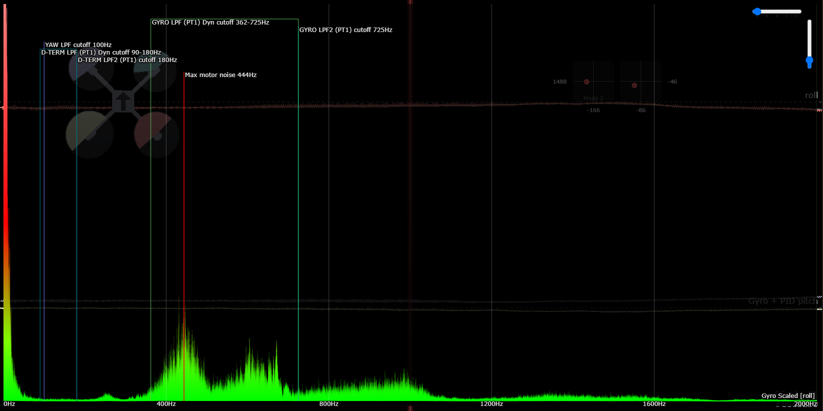

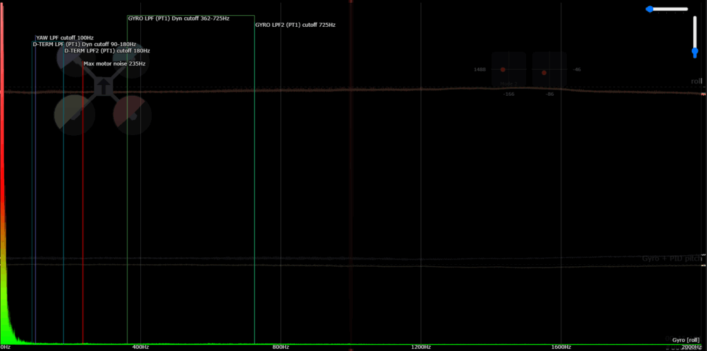

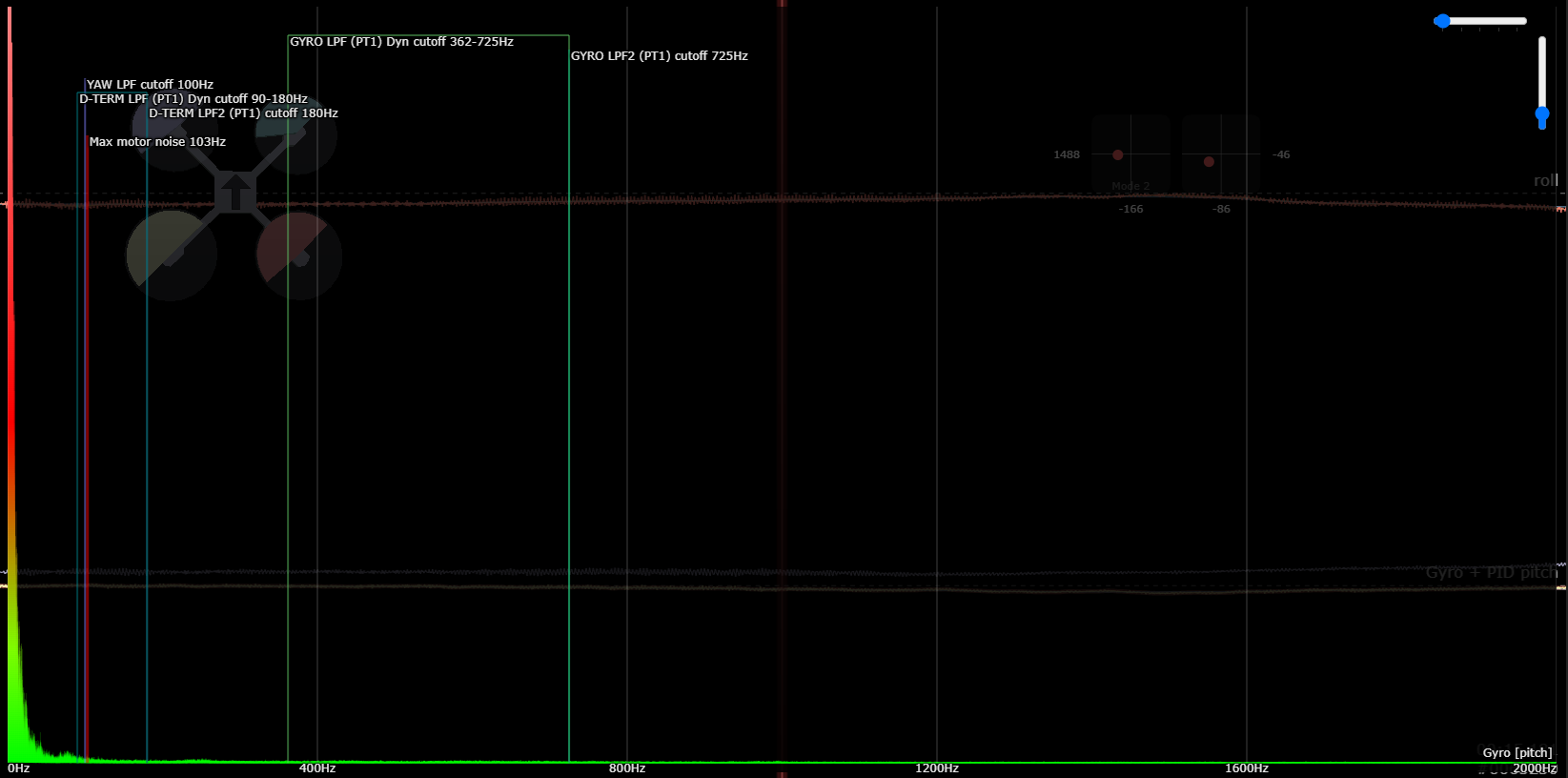

À noter également que l’analyse de la blackbox confirme la bonne qualité du châssis et du montage : le bruit sur le Gyroscaled reste très faible, signe d’une structure bien rigide et optimisée.
