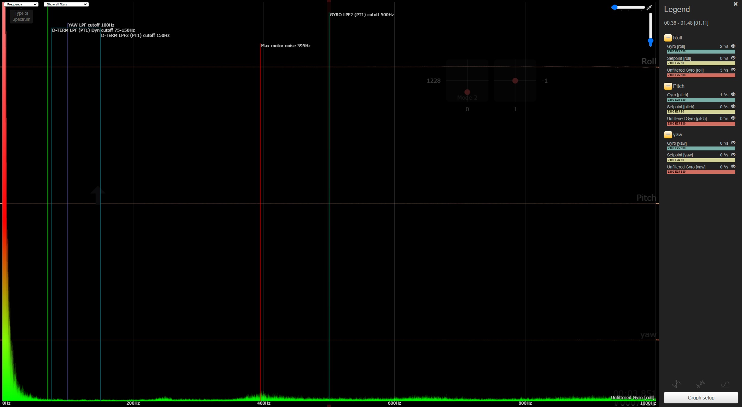

Flywoo propose un tiny déjà bien réglé direct en sortie de boîte. Comme vous pouvez le voir sur ces images, la BlackBox est vraiment très propre et les PID ont déjà été travaillés. En revanche, les filtres n’ont pas été modifiés par rapport à ce qui est proposé d’origine par Betaflight.
Les filtres
Voyant l’état plus que parfait du gyroscaled sur la BlackBox, je me suis dit que filtrer autant n’était pas nécessaire, qu’on pouvait gagner bien plus de performance en réduisant ce filtrage pour améliorer le traitement des PID.
Les PID
La balance P et D a déjà été très bien travaillée. C’est pourquoi j’ai choisi de monter uniquement le master pour rendre le quad un petit peu plus agile. Bien sûr, avant ça, j’ai considérablement réduit le filtrage en faisant des essais en vol afin de ne pas avoir de mauvaises surprises.
