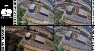

Ce cinquième opus de la série Battle Cam oppose 3 caméras FPV CMOS du segment qu’on pourrait appeler haut de gamme. Tout comme la GoPro HERO5 Session, la Sparrow que vous avez déjà vu dans ce Battle Cam est principalement là à titre de comparaison. Le but de ce comparatif est surtout de vous faire découvrir les nouvelles caméras Falkor et Racer.

Comme le veut le protocole, les 3 caméras FPV sont en réglages d’usine. La Session 5 quant à elle filme 720p SuperView à 25FPS afin d’éviter une trop grosse perte de qualité en réduisant la taille de la vidéo. En ce qui concerne les autres réglages le Spot Meter est désactivé, le Protune est activé avec les couleurs en « GoPro Mode », la balance des blancs est fixée à 5500k et l’exposition en automatiques. Pour finir, l’ISO est au minimum (400) et la netteté à moyenne.

Quelques arrêts sur image
Les 3 caméras testées dans ce comparatif affichent de très bonnes performances ! Notre petite préférence va à la Foxeer Falkor qu’on a hâte de voir au format Micro que l’on utilise désormais dans quasi tous nos drones. Des quelques tests de latence que l’on a pu réaliser, la RunCam Racer semble bel et bien au dessus du lot. A voir la plus value en race car pour un usage freeride / freestyle comme le notre les 3 modèles conviennent largement.
