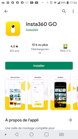

Deux logiciels sont disponibles et complémentaires pour tirer partie de l’Insta360 GO. Le premier est une application mobile, disponible sous Android et iOS, dédiée avant tout à la configuration de la caméra, mais permettant également d’extraire le contenu de la caméra et d’appliquer différents traitements lors d’une utilisation « nomade ».
Le second est une application pour PC ou Mac. Une fois la caméra connectée à l’ordinateur via sa base, elle apparaît comme une clé USB et on pourra copier les fichiers sur le PC. Si les vidéos au format « insv » sont lisibles directement via VLC par exemple, il est pratiquement indispensable de passer par l’application PC/Mac pour vraiment pouvoir les exploiter a leur plein potentiel (correction d’image, stabilisation etc.).
C’est une des particularités de la caméra : elle ne fournit que des fichiers bruts. Tous les traitements s’appliquent en post-production via l’une des 2 applications. Si cela implique donc quelques actions supplémentaires, ça laisse le choix à l’utilisateur de décider plus tard comment il souhaite exploiter sa vidéo (quel format, quelle stabilisation…).
Tant qu’on parle de logiciels, il faudra penser à installer le dernier firmware mis à disposition par Insta360. C’est le firmware d’avril qui donne accès à de nouvelles fonctionnalités qui vont nous intéresser en tant que pilotes FPV (durée d’enregistrement à 5 minutes et stabilisation FPV en particulier).
