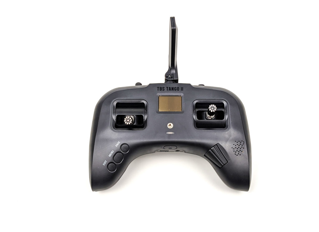

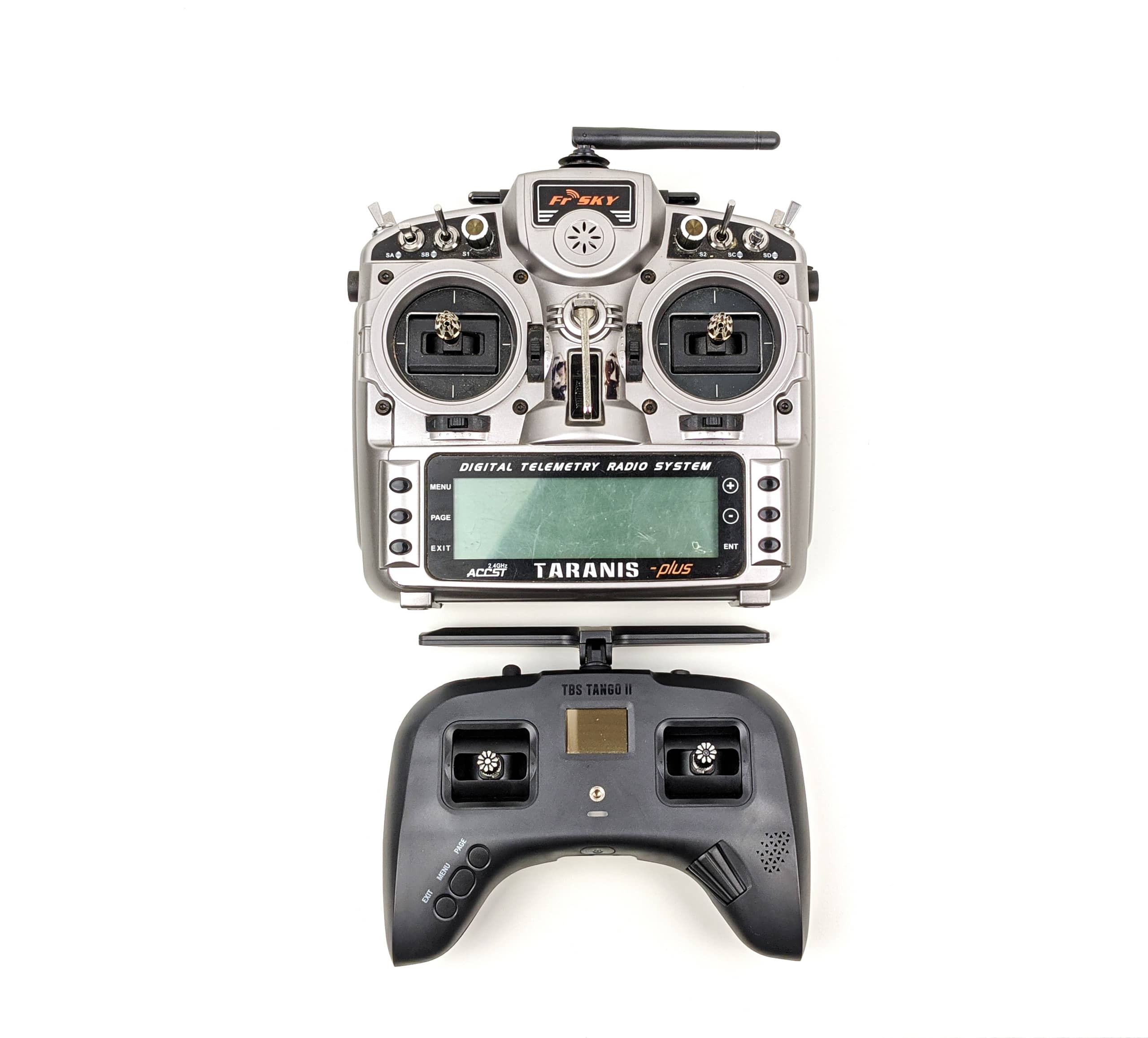

Quelques photos comparatives
D’autres photos de la Tango V2
J’ai mis encore moins de temps à m’adapter à la Tango 2 qu’à la X-Lite. Elle adopte un format qui me convient parfaitement. On sent bien que TBS a bossé sur l’ergonomie, peut-être au détriment du design pour certains… A mon avis elle convient à une grande partie de la communauté des pilotes FPV. Seuls les « vrais » pratiquants de Long Range et ceux qui ont besoin de plusieurs protocoles n’y trouveront pas leur bonheur… Et encore que, j’ai du mal avec l’argument de ces derniers. Le TBS Nano Rx se loge sans souci dans un Tiny Whoop. De plus, les performances du CrossFire et aujourd’hui du CRSFshot ne sont plus à prouver, sans compter la simplicité d’usage des produits TBS (très bien documentés au passage). Et pour les autres, peut-être que le hack de la radio à 500mW les convaincra.
