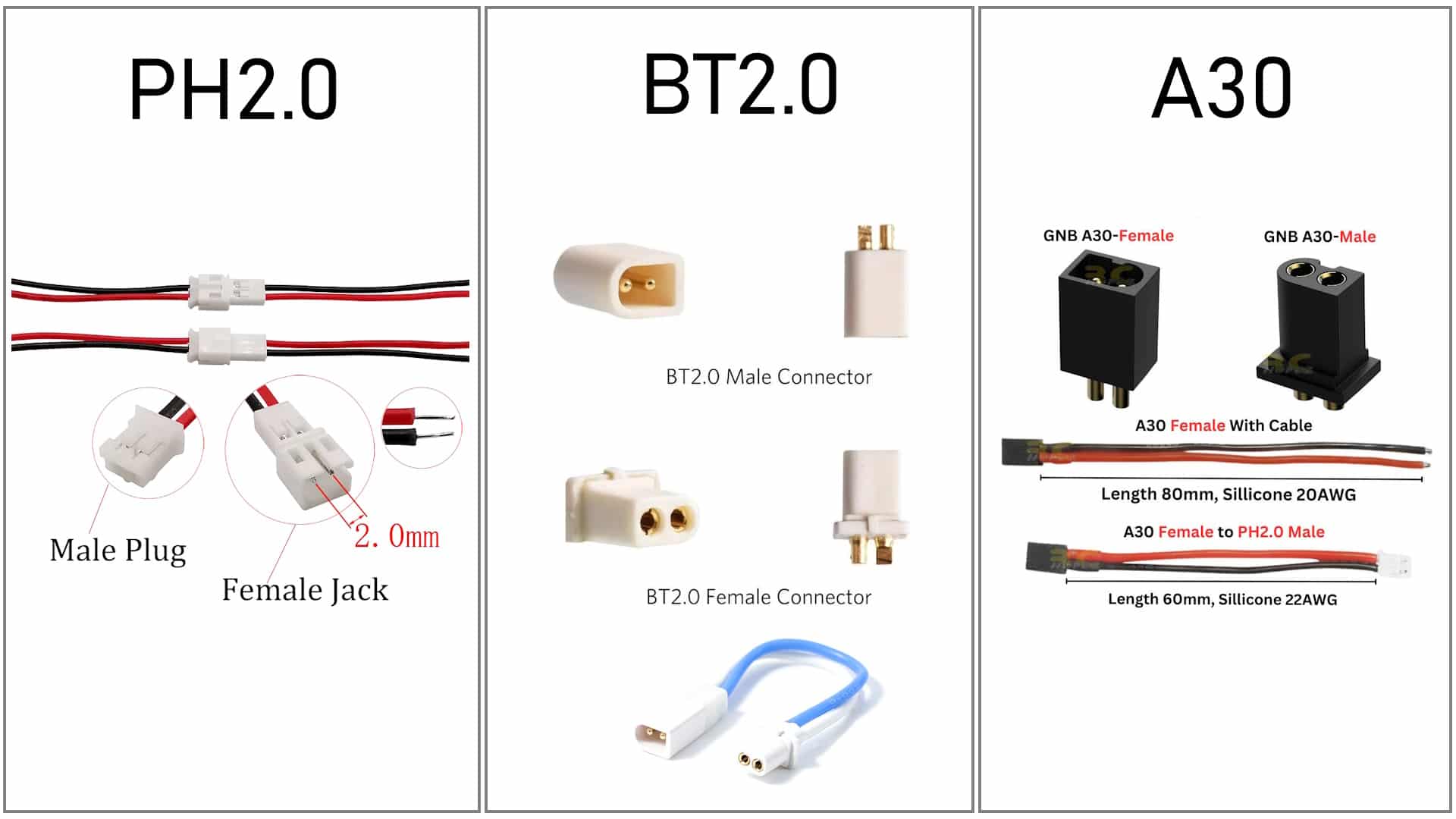

Avant d’aller plus loin, on vous propose un petit rappel concernant les différents connecteurs disponibles pour nos LiPos 1S.
Le connecteur PH2.0 a longtemps été le standard pour nos petites LiPos. Mais de par sa conception, en particulier au niveau des contacts des pins, il a tendance à faire goulot d’étranglement et à brider la puissance exploitable de nos batteries.
Pour contourner ce problème, BetaFPV a conçu un nouveau connecteur, le BT2.0. Il reste compact et suffisamment léger, tout en permettant d’utiliser le plein potentiel de nos batteries. Pour en savoir plus, je vous invite à regarder la vidéo de Bardwell qui en faisait la démonstration, mesures à l’appui.
Le BT2.0 s’est rapidement démocratisé chez différents constructeurs. Il a tout de même un inconvénient : il est propriétaire. Les autres constructeurs doivent donc reverser des droits à BetaFPV pour l’utiliser.
Du coup, le constructeur GNB a décidé de créer son propre connecteur, très similaire au BT2.0, et surtout de le rendre Open Source ! Ainsi est né le connecteur A30, qui est en fait un BT2.0 avec une petite entaille sur le côté.
Bien qu’ils soient officiellement différents, les connecteurs BT2.0 et A30 sont officieusement compatibles. Le petit détrompeur du A30 pourra être coupé, limé ou tout simplement ignoré en forçant légèrement.

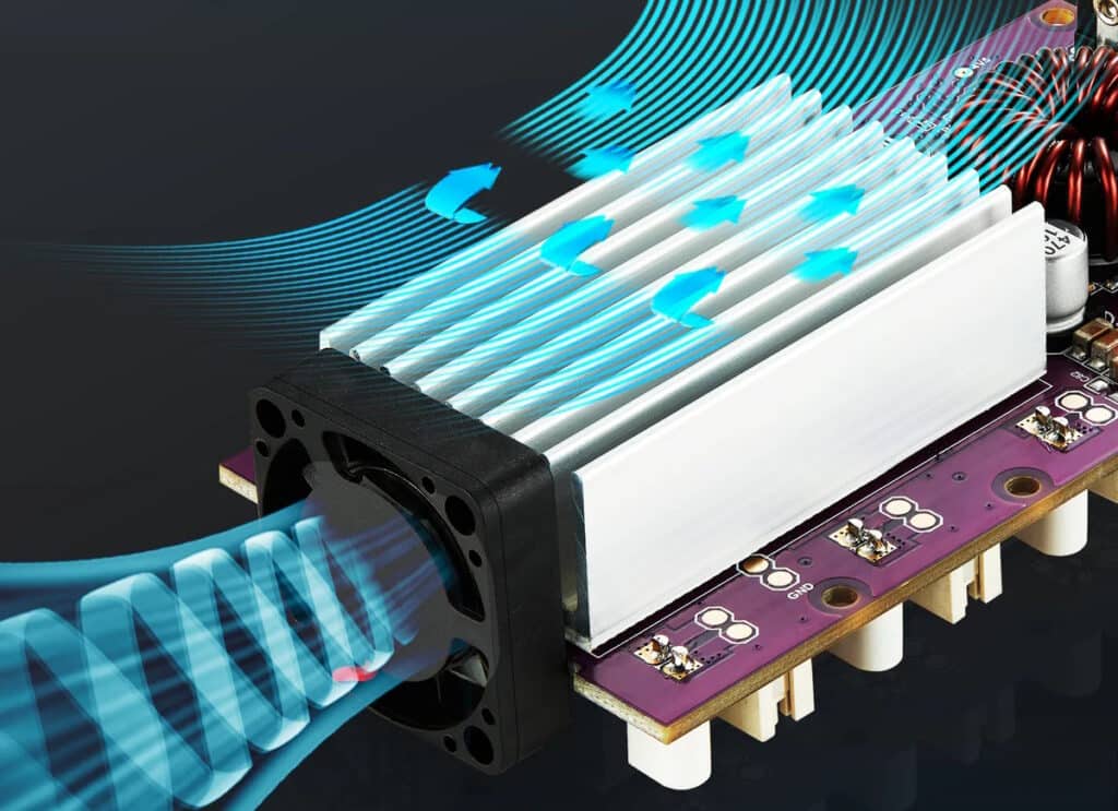

Les matériaux utilisés ont l’air de qualité, les finitions sont propres et son poids, en partie dû à un imposant dissipateur thermique, est plutôt rassurant. Il est également équipé d’un ventilateur pour son refroidissement.
