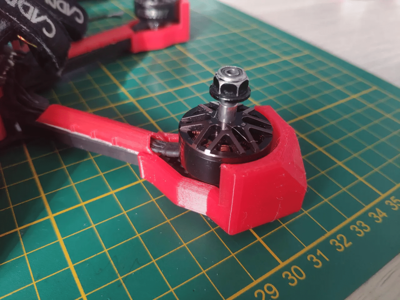

On modulera autour de ces exigences. Pour le kit bando du JeNo, on a prévu 2 modèles : le chausson et la chaussette !
La version chaussette englobe tout l’embout de bras et n’a aucune chance d’être arrachée (car verrouillée par les vis moteur).
La version chausson offre une protection similaire mais peut être retirée sans dévisser le moteur. C’est plus pratique, mais moins “ejection-proof”.
Dans les 2 cas :
- Un patin est ajouté sous le bras
- 3 “excroissances” offre un certain degré de protection des moteurs
- les têtes de vis sont protégées et se serrent contre le carbone

Les supports sont vraiment collés à la pièce et l’état de surface est horrible.
Avec les autres matériaux j’ai toujours réussi à avoir un résultat correct.
Est-ce que vous auriez des conseils pour aider? (voir l’ajouter en fin d’article).
(Prusa MK3S+ / Prusaslicer)
Tu peux tenter de réduire la densité du support et l’éloigné un peu de la pièce qui a tendance à s’affaisser en souple 🙂
