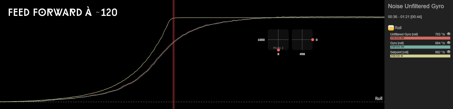

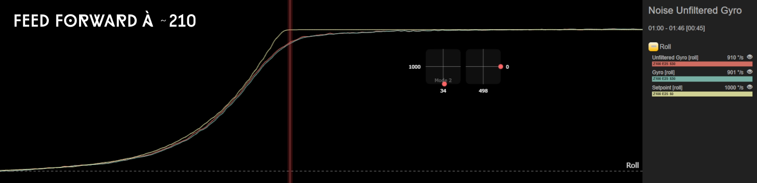

Plutôt qu’un long discours, les 2 extraits de Blackbox ci-dessous illustrent le comportement de la même machine, sur le même mouvement, avec 120 de FF puis 210 :
On constate que la réduction du délai est considérable, sans engendrer d’effet néfaste.
Si vous êtes habitués à voler sans ou avec peu de FF, vous serez évidemment surpris du gain en réactivité de votre machine. Mais une fois qu’on a repris nos marques, on s’aperçoit que c’était dommage de s’en passer.
Maintenant je le monte souvent entre 150 et 200, mais à vous de trouver le compromis qui vous convient.

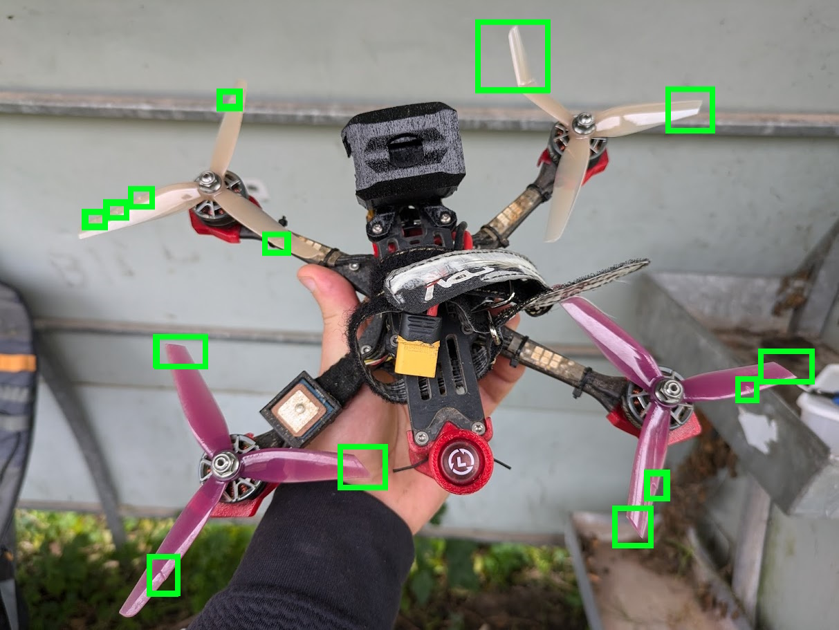

On était même allé jusqu’à couper et tordre les pales de nos hélices. Et même retirer complètement une pale. Là encore, c’est le RPM filter qui suffisait à filtrer l’essentiel des vibrations.

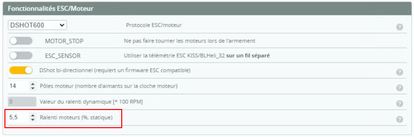

Historiquement, on parlait de ralenti DShot ou DShot Idle. Il s’appelle maintenant Ralenti Moteur, ou Motor Idle et on le retrouve dans l’onglet Moteurs de Betaflight.

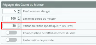

Le Dynamic Idle, plus récent, se trouve dans l’onglet PID. Par défaut, il est à zéro, donc désactivé. À partir du moment où on lui assigne une valeur, il prend le pas sur le ralenti moteur, qui est alors désactivé.

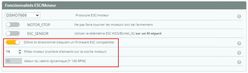

À noter que pour pouvoir en profiter, il faut avoir activé le DShot Bidirectionnel. Le firmware de vos ESCs doit donc être compatible, c’est le cas de tous les firmwares récents. Si vos ESCs sont en BLHeliS, il suffira de les flasher avec le firmware Bluejay.

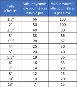

Le tableau ci-dessus donne un ordre d’idée des valeurs à utiliser pour le Dynamic Idle.

Les valeurs pour piloter les moteurs avec le protocole DShot se situent dans une plage comprise entre 48 et 2047. Le DShot Idle va « caper » la valeur minimum de cette plage à la valeur de dshot_idle_value (par défaut à 158), empêchant les moteurs de tourner moins vite.
Cette valeur DShot de 158 correspond à 5.5% de gaz. C’est la valeur que l’on retrouve dans l’onglet moteur.

A noter que la valeur du Dynamic Idle dans l’interface, correspond en fait à la vitesse de rotation minimale des moteurs, divisée par 100. Une valeur de 30 correspond donc à un ralenti moteur de 3000 RPM.

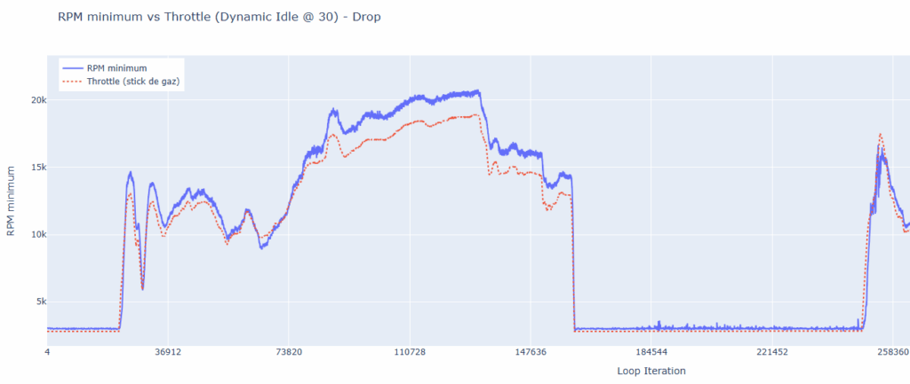

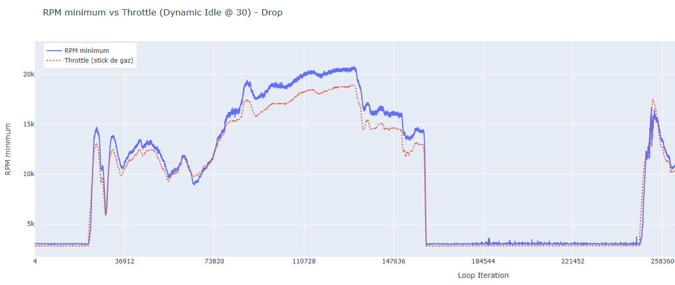

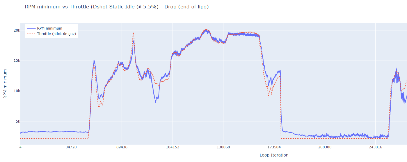

Voici un aperçu du comportement du MIN RPM lors d’une chute à plat, avec le DShot Idle :
Et maintenant, avec le Dynamic Idle :

- Avec le ralenti moteur classique, nous avons constaté tous les effets prédits par la théorie :
- En chute à plat, les moteurs ralentissent
- En chute inversée, les moteurs accélèrent
- Sur des manœuvres générant du propwash, les moteurs sont fortement ralentis à cause de la poussée de l’air sur le dessous des hélices
- Les RPM ne sont pas du tout stables, avec des écarts de 1000 à 1500 RPM
- Les RPM mettent un certain temps à se stabiliser
- Inversement, avec le ralenti dynamique :
- Les RPM restaient en toutes circonstances autour de la valeur choisie à plus ou moins 50 RPM
- La vitesse de ralenti était atteinte beaucoup plus rapidement
- Les RPM ne descendent jamais vers des valeurs pouvant occasionner de mauvais comportements
