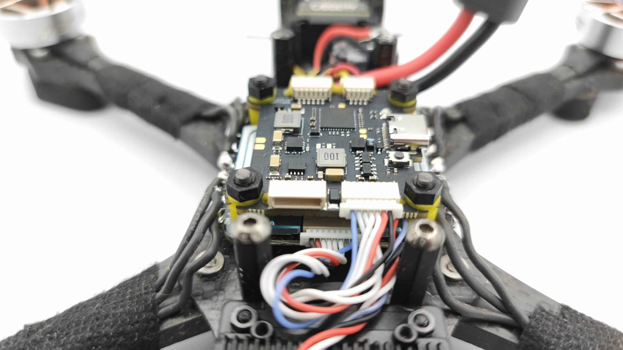

La FC G4 version HD de T-MOTOR
Une carte de vol dernière génération avec une optimisation des pads et des prises pour les ESC, vTx, Rx, GPS, LED ou encore Blackbox. Vous l’aurez compris, sur le papier cette G4 est parfaite pour un drone FPV 5″ freestyle.
Grâce à son Gyroscope IIM-42652 et sa compatibilité avec le DShot 2400, vous pourrez profiter pleinement des performances du firmware Alpha développé par FETtec.
Cependant, dans la pratique, ce n’est pas aussi simple qu’ils l’annoncent…
Vous êtes obligés de mettre Le vTx HD sur l’UART 3 ou 4. Vous êtes également contraints de brancher le récepteur sur les pads ou la prise prévue à cet effet (attention, le pad SIG correspond au Rx de la FC et le pad TLM au Tx de la FC).
