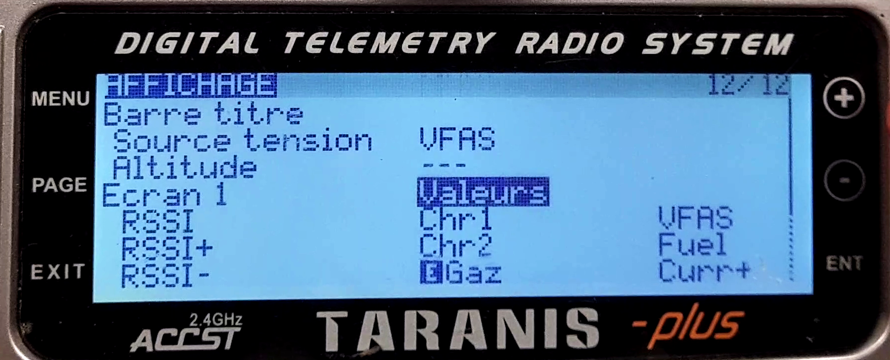

Avec OpenTx il est possible de créer des écrans personnalisés sur la Taranis. On peut y afficher tout un tas d’informations comme les positions des sticks et des interrupteurs ou encore les fameux scripts LUA. Mais dans ce tutoriel on va s’intéresser aux données reçues en télémétrie. Ainsi, on peut créer un tableau pour afficher des données proches de celles des statistiques de vol affichées en fin de vol dans l’OSD de BetaFlight.
Pour un racer les informations les plus importantes étant la tension et la consommation instantanée de la LiPo mais libre à vous de personnaliser l’affichage. Dans ce cas, on vous invite d’ailleurs à partager avec la communauté vos écrans personnalisés.
