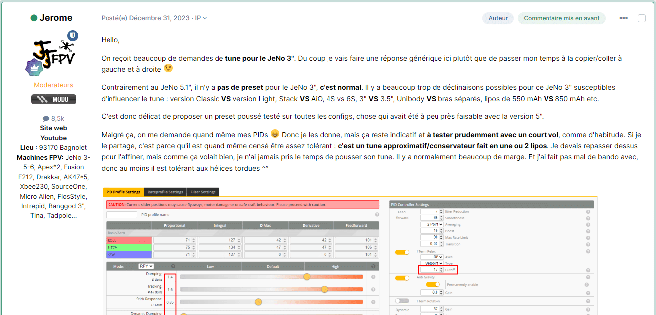

Pas de preset, mais…
On préfère ne pas proposer de preset parce qu’il y a beaucoup trop de facteurs qui seraient susceptibles d’influencer le tune de ce JeNo 3” :
- Version Classic VS version Light
- Stack VS AiO
- 4S VS 6S
- 3″ VS 3.5″
- Unibody VS bras séparés
- Lipos de 550 mAh VS 850 mAh
- etc.
Néanmoins, on a partagé sur le forum un tune qui semble convenir à la plupart des machines, mais disons que ça reste officieux.
