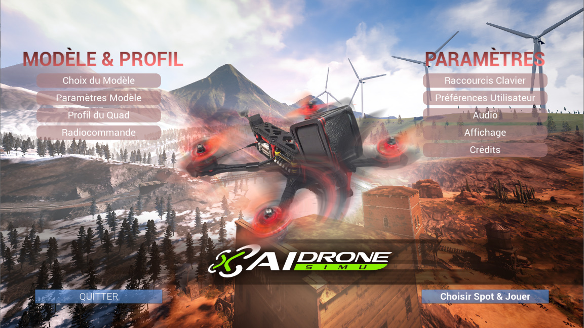

L’interface est assez basique, mais parfaitement fonctionnelle et permet beaucoup de choses facilement. Au-delà des considérations classiques autour de la configuration de l’affichage, ou du calibrage de la manette/radio, 2 concepts sont au cœur de la simulation :
- Les modèles, qui concernent le comportement de la machine en elle-même

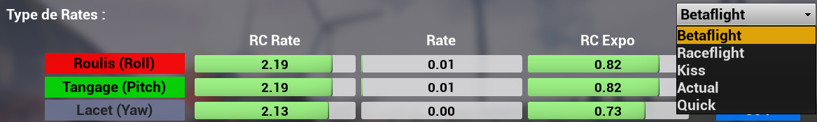

- Les profils, qui décrivent la configuration de « pilotage » (rates, retour caméra)

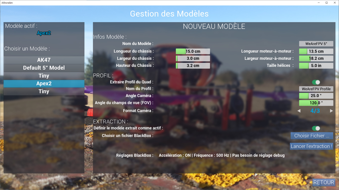

Les 2 premiers menus concernent les modèles : le premier permettra de sélectionner un modèle actif et d’importer un nouveau quad. Le second permet de configurer de manière plus fine le comportement du modèle actif (sélectionné dans le menu précédent). Ce fonctionnement n’est pas totalement intuitif et sera probablement revu dans une prochaine mise à jour.
Pour les profils, tout se passe dans le même menu, c’est plus naturel. Quand on lance une simulation, cela se fait avec le modèle et le profil actifs. La plupart des paramètres sont modifiables en live, sans devoir revenir au menu principal. A noter que AI Drone Simulator gère la plupart des systèmes de rates (Betaflight, KISS, RaceFlight ainsi que les Actual et Quick Rates).

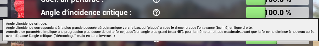

En survolant la plupart des options des menus, des bulles d’aide très instructives s’affichent, elles vous aideront à comprendre le rôle de chaque paramètre.

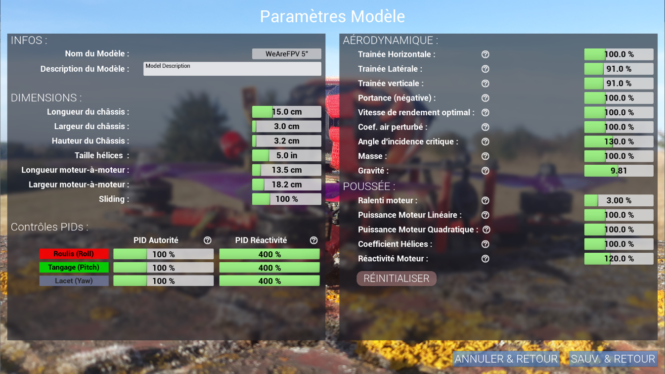

La création d’un nouveau modèle de drone passe par l’importation d’un fichier de blackbox, l’opération dure entre 1 et 5 minutes. Le but étant de retrouver dans le simulateur un comportement proche de votre quad. Lors de l’importation d’une blackbox, vos rates sont également récupérés (si l’import du profil est sélectionné). C’est le premier simulateur qui propose ce type de fonctionnalité et Thierry a passé beaucoup de temps à implémenter un algorithme de « model fitting » efficace.
Pas de panique si vous n’avez pas de blackbox sous la main, un modèle par défaut est déjà préchargé.
J’ai obtenu des résultats très corrects après avoir importé des fichiers de blackbox, mais ça reste un point de départ. Pour obtenir le meilleur comportement possible, il faudra retravailler le modèle à la main. C’est l’un des points fort de AI Drone Simulator, à l’instar de Velocidrone le comportement du drone et la physique peuvent être ajustés de manière très précise. Ce qui m’a demandé le plus de correction c’est la gestion du drone dans le bas des gaz, il était un peu difficile à contrôler dans les espaces étriqués comme l’intérieur des bâtiments. Il y a eu plusieurs améliorations au fil de nos tests et des versions. C’est vraiment pas mal par défaut maintenant, mais si vous êtes dans la même situation, voici quelques conseils :
- Mettre à 0 l’expo des gaz dans le profil
- Augmenter l’angle d’incidence critique si la prise de vitesse en avant est trop rapide
- Augmenter la portance si le quad monte trop vite trop haut
- Augmenter le coefficient d’air perturbé pour plus de stabilité
Même si cela est possible, il est recommandé de ne pas modifier la valeur de la gravité.
En plus du modèle par défaut, vous pouvez récupérer notre modèle « WE are FPV 5″ » en cliquant ici (clic droit, enregistrer sous). La procédure d’ajout de modèles est décrite en fin d’article. On recommande, avec ce modèle, de mettre l’expo des gaz à 0 dans votre profil actif.
A noter que vous ne retrouverez pas la notion de PIDs telle qu’on la connait pour nos quads ou sur certains simulateurs. Les PIDs permettent d’aider le contrôleur de vol à s’adapter à la machine physique dans laquelle il est installé, pour qu’il fasse son travail le mieux possible. Dans une simulation, ce n’est pas utile, sauf si on a besoin d’émuler un mauvais comportement du quad, avec du rebond ou un manque de réactivité. Ce qui reste possible sur AI Drone Simulator avec les 2 « curseurs de PIDs ». Les modèles sont évidement régis par des paramètres, mais les classiques P, I et D ne sont pas disponibles depuis l’interface.
L’approche retenue par ce simulateur est plutôt de créer un modèle virtuel aussi réaliste que possible, en se basant sur l’analyse d’une black box puis l’ajustement de paramètres liés à la physique (trainée, portance, réactivité…). Ce n’est donc pas avec AI Drone Sim que vous pourrez vous entrainer à régler les PIDs d’un drone, mais rien ne vaut le terrain pour cet exercice de toute façon.

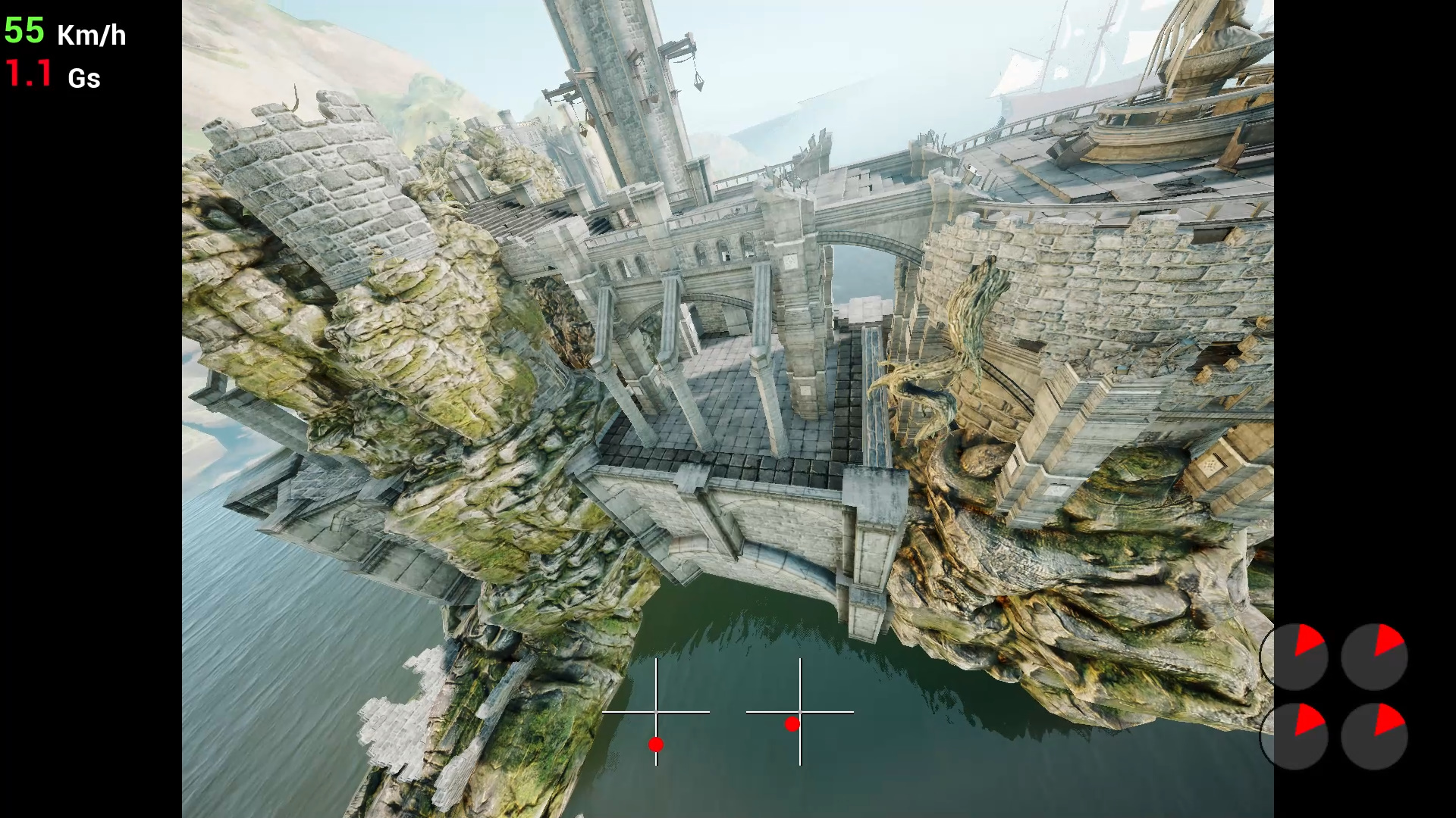

On ne va pas y aller par 4 chemins, c’est probablement le plus beau simulateur sur le marché, l’Unreal Engine fait des miracles et tourne très bien sans avoir une machine de compétition. Seul DCL est comparable graphiquement, mais la physique ne nous avait pas convaincu.
Selon votre configuration, le simulateur permet d’ajuster très facilement les différentes options graphiques pour le faire tourner dans les meilleures conditions. A titre d’information, sur une Geforce GTX 1660 Ti ou une GTX 1060, le jeu tourne avec toutes les options au max en bloquant les FPS à 60.
Lors de la configuration graphique du simulateur, n’hésitez pas à afficher les FPS en appuyant sur la touche « F ». Vous pouvez ensuite ajuster les paramètres en live pendant une partie. Si vous avez l’impression que le simulateur saccade malgré un niveau de FPS correct, il y a fort à parier que la solution consiste à activer la synchronisation verticale et/ou bloquer les FPS à 60. Sur mon PC, cette modification a tout changé et m’a permis de faire tourner le jeu de manière fluide avec toutes les options au maximum.

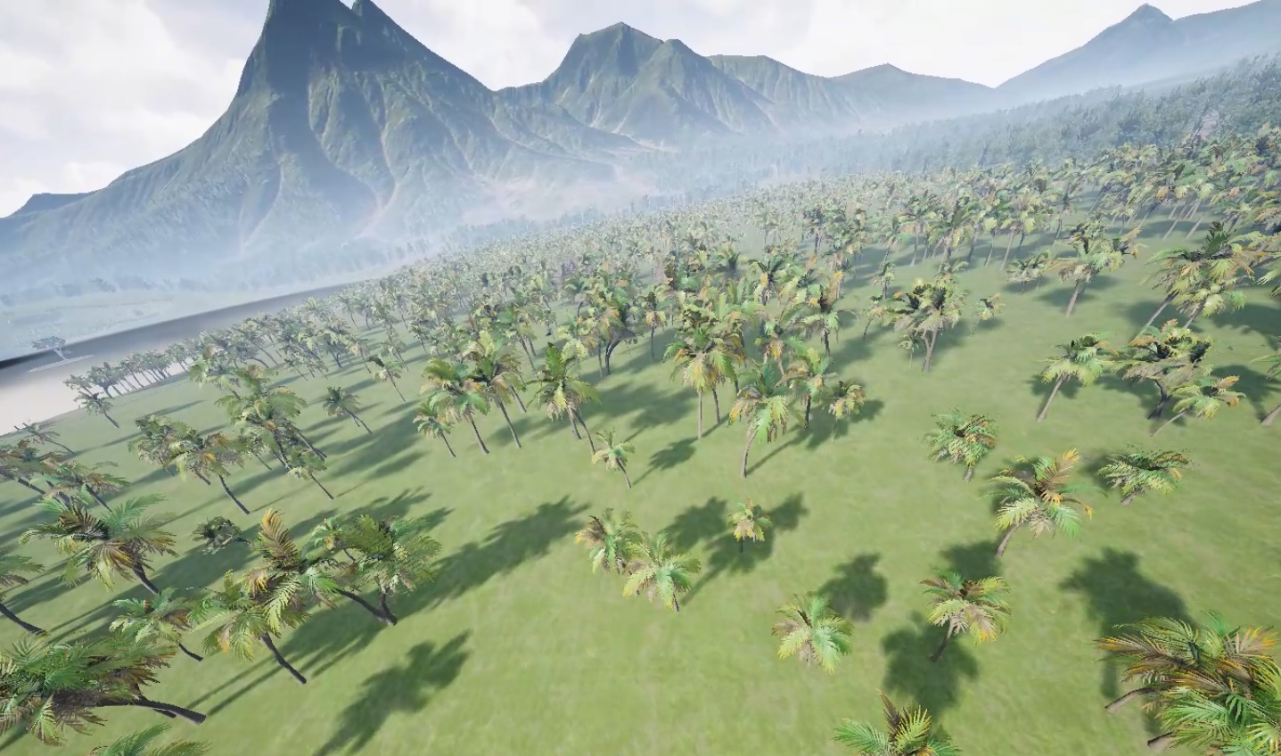

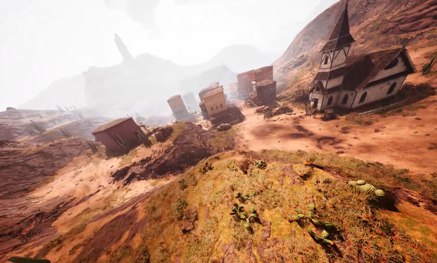

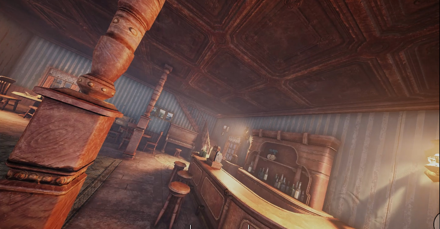

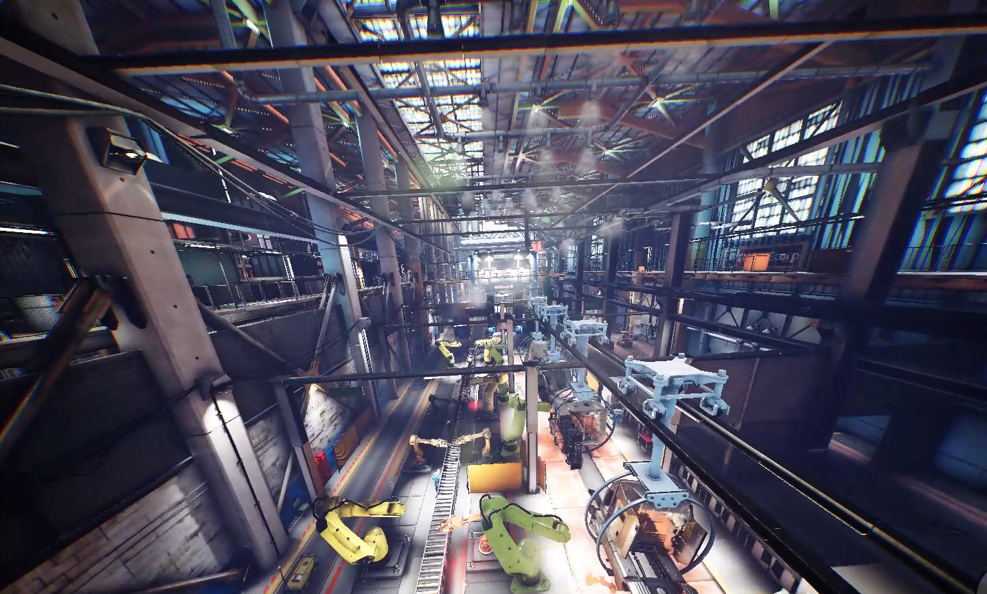

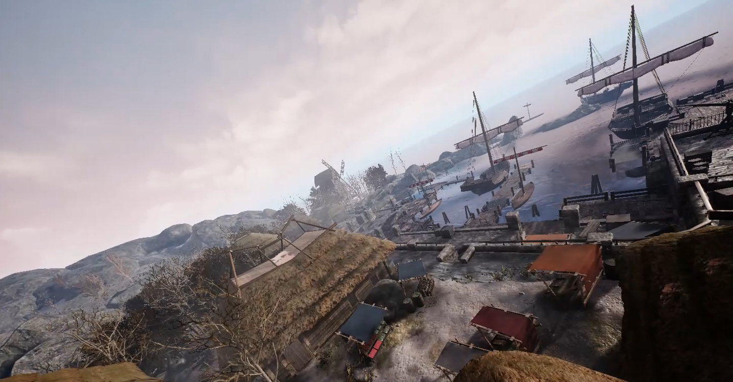

Un point crucial qui fait la qualité d’un simulateur, ce sont ses maps. Et là aussi, AI Drone Simulator fait très fort : aucun autre simulateur ne rivalise, à part le mode FPV de GTA.

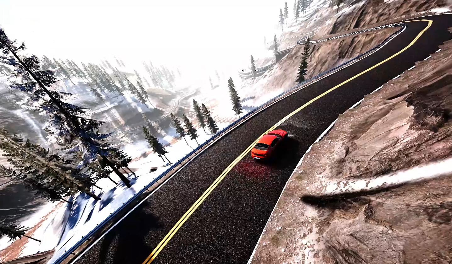

Certaines maps sont tout simplement sublimes (Usine de camion, Far West, Dépôt ferroviaire, Port médiéval…), mais elles sont aussi immenses. Bonus : certaines bénéficient même d’un « sound design » travaillé. On pourra trouver des environnements dédiés à l’entrainement pour tout type de pratique :
- Chasing : certaines maps nous permettent de suivre des véhicules (voitures, trains, camions…)

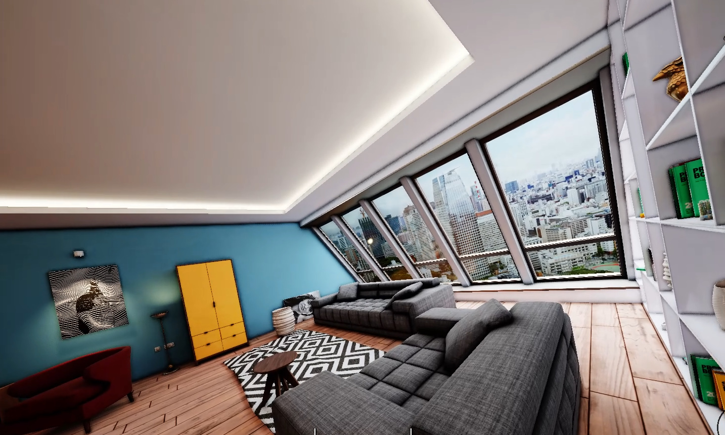

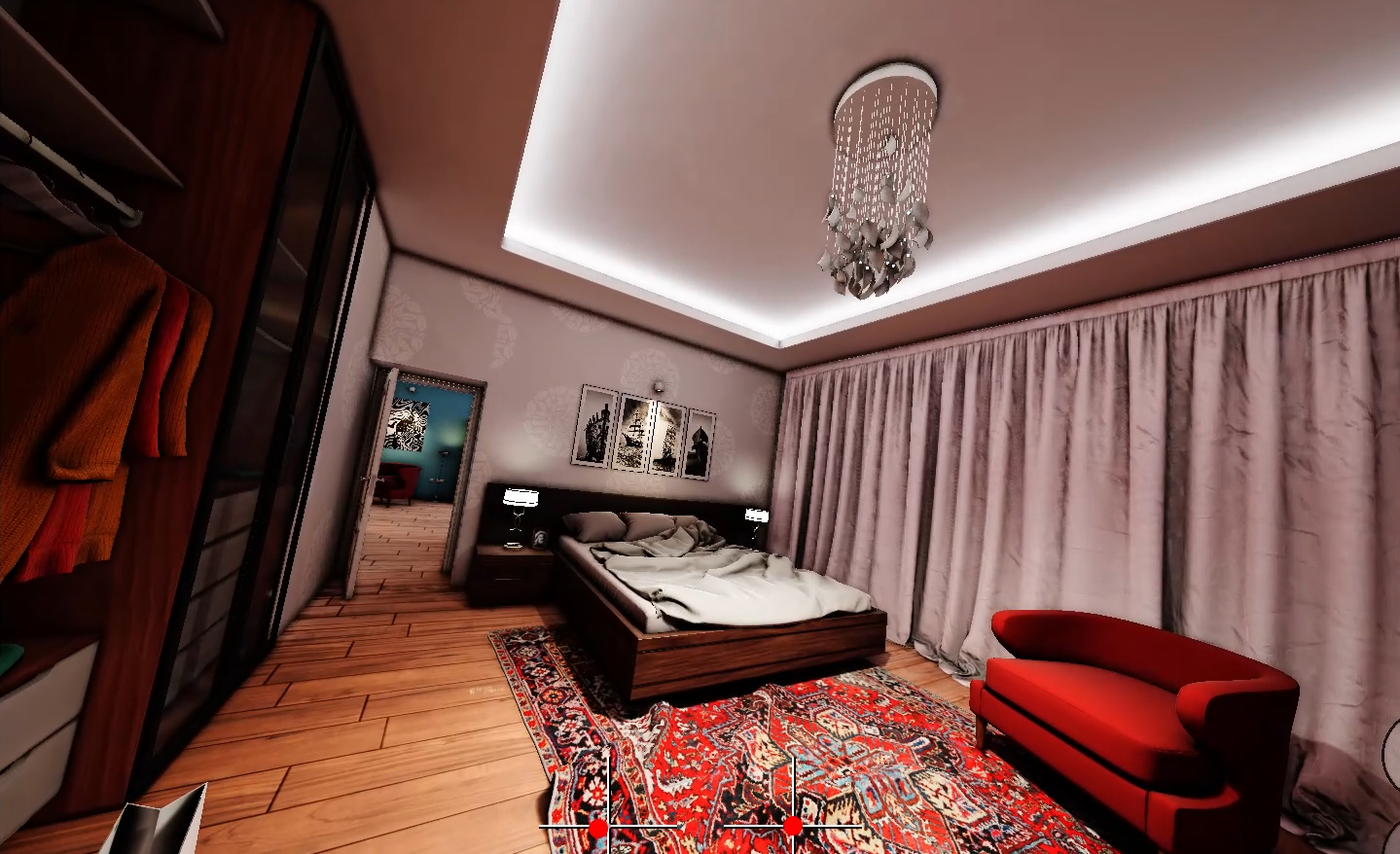

- Indoor
- TinyWhoop : un appartement est disponible

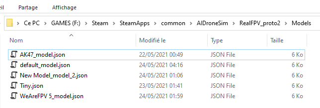

- Pour le moment (ça viendra en version 1.1), il n’est pas possible de supprimer un modèle ou de charger une nouvelle blackbox pour un modèle existant. Il y a tout de même une astuce : quittez le jeu, rendez-vous dans le répertoire : <Votre répertoire Steam>\SteamApps\common\AIDroneSim\RealFPV_proto2\Models
Vous y trouverez un fichier JSON pour chacun de vos modèles. Il suffit de supprimer un fichier pour effacer le modèle. C’est aussi un moyen de dupliquer un modèle ou partager des modèles au sein de la communauté. Pour utiliser notre modèle, il suffira de le déposer dans ce répertoire. Pour bien faire (en cas de duplication), en fin de fichier JSON, vous trouverez 2 GUIDs (modelVersionGUId et modelUniqueId), l’idéal c’est de les modifier pour qu’ils soient uniques entre chaque modèle. Vous pouvez les modifier à la main ou utiliser un générateur de GUIDs (sans tirets et en majuscules) :
