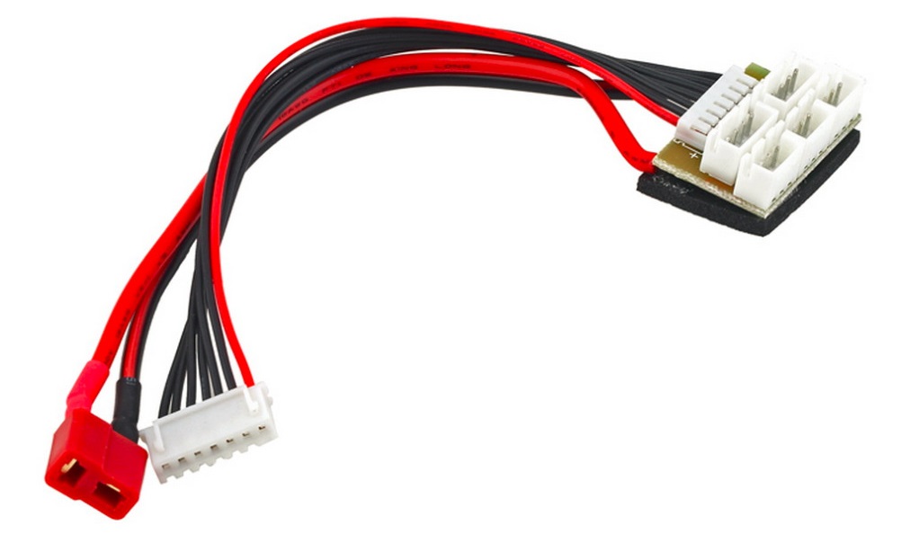

Pour charger 3 LiPos 2S ou 2 LiPos 3S en même temps (et en série), chez vous ou sur le terrain avec par exemple un ToolkitRC M8, il faut suffit d’utiliser ce genre de câble de balance :

Bon tuto, je connaissais déjà l’astuce car mon tiny 1S n’a ni capteur de courant ni osd (KK tiny7) du coup je m’étais fabriqué un câble de charge série 5S en achetant une prise d’équilibrage 5S, un connecteur XT60 et 5 connecteurs JST PH2.0. Lorsque je vole, je mets un chrono sur ma radio pour savoir quand je m’arrête de voler et je recharge mes batteries 5 par 5. Il y a tout de même 2 inconvénients, je ne peux pas charger moins de 5 batteries à la fois (sauf si je me fabrique des shunts) et la charge peut être assez longue sur la fin si les batterie avaient un voltage assez éloigné en début de charge.
Merci pour ton retour 🙂 Même problématique ici, 3 2S ou 2 3S obligatoire 🙂
