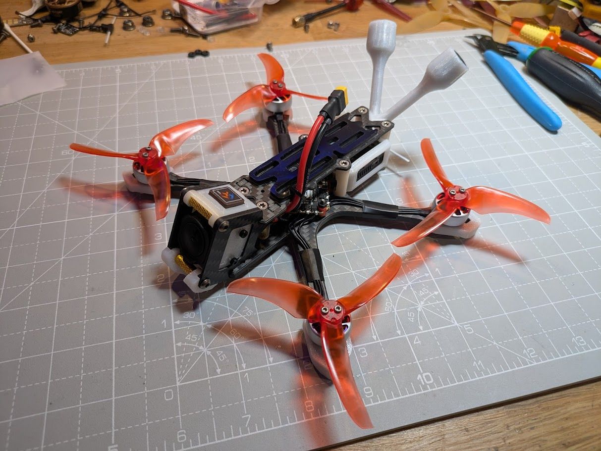

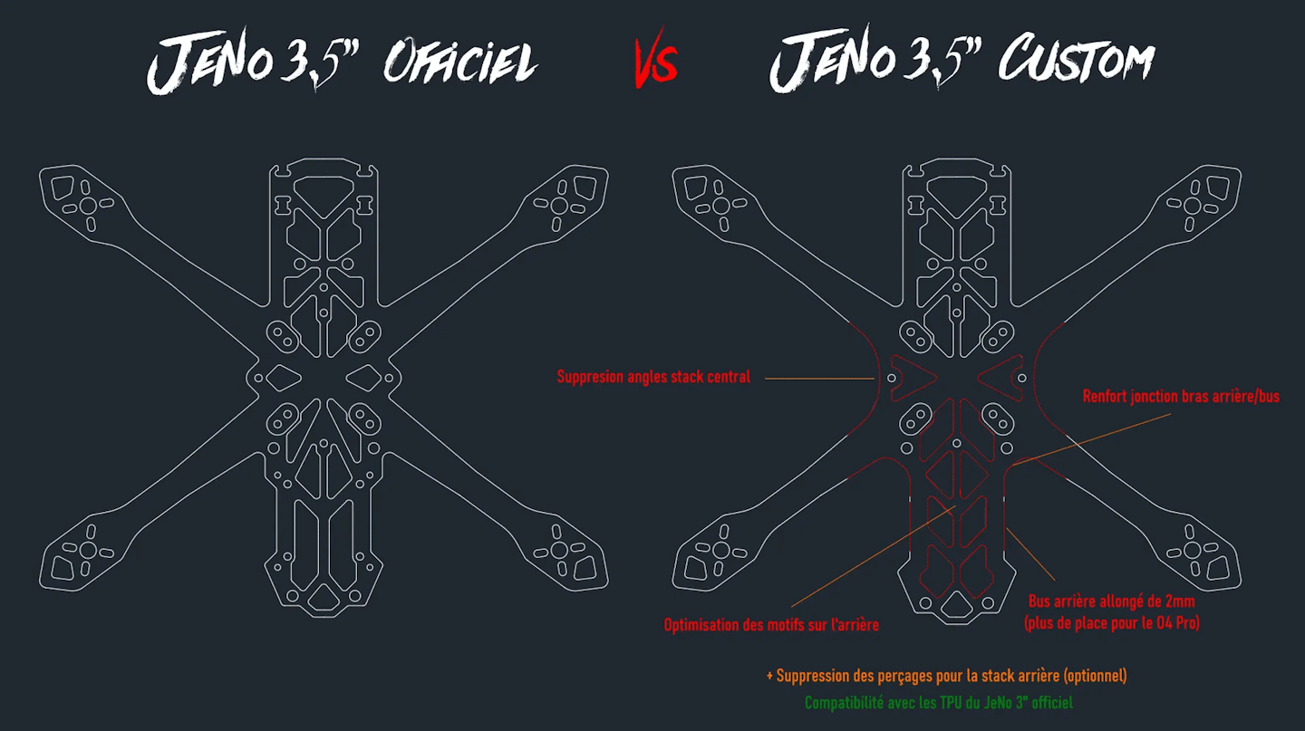

JeNo 3.5″ Custom
Il s’agit d’un remix du JeNo 3/3.5″, avec de petites modifications. Vous pourrez le retrouver sur sa page Printables. L’idée étant de le renforcer, apporter un peu plus d’espace pour une meilleure intégration du O4 Pro et moderniser son look :
- Allongement de la partie arrière du bus de 2mm pour avoir plus de place pour intégrer le O4 Pro dans une cage en TPU
- Suppression (optionnelle) des perçages de stack arrière qui pouvaient engendrer des points faibles
- Suppression des angles de stack au niveau du châssis au profit d’un design plus arrondi, plus moderne, inspiré du JeNo Fit
- Optimisation des motifs sur l’arrière de la bottom plate
- Renfort de la jonction des bras arrière avec le bus pour plus de solidité et de finesse
Le dessin ci-dessous permet de mieux visualiser ces différences :
Vous trouverez plus de détails sur son intégration dans un build sur notre fiche DroneBuild qui lui est dédiée.

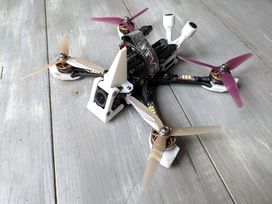

JeNo Fit 5″
Il s’agit d’une déclinaison du JeNo 5″ par Nochamo. Il dispose également de sa page Printables avec toutes les informations utiles. Cette fois, l’idée a été d’avoir un JeNo encore plus compact et encore plus solide :
- L’avant a été raccourci d’un centimètre ce qui permet de s’affranchir d’une paire d’entretoises
- La bottom plate passe de 2.5 à 3 mm
- La top plate passe de 2 à 2.5 mm
Cette frame se destine essentiellement à des builds sans Action Cam, pour avoir un setup léger, ultra-solide (surtout avec le kit TPU bando) et sans caméra exposée.
Vous pourrez retrouver 2 exemples de builds sur la page Dronebuilds du forum :
- Le build de Nochamo, en high tilt, léger avec peu de TPU
- Le mien, en tilt classique, full TPU bando
