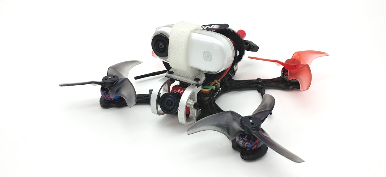

Fixation et sécurisation de la caméra
La caméra est livrée avec plusieurs types de supports, mais idéalement, on imprimera un support de caméra en TPU adapté à notre châssis.
« 4noxx » a partagé un support sur Thingiverse qui devrait être adaptable sur pratiquement tous les châssis du marché : 210 déclinaisons sont disponibles selon l’écartement des entretoises et l’inclinaison souhaitée, ça se passe par ici.
La caméra étant très petite, il est facile de la perdre en cas d’éjection. Assurez-vous donc qu’elle soit bien fixée et n’hésitez pas à ajouter un rislan selon le support utilisé.

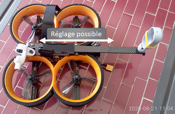

C’est certainement le mode le plus original proposé par l’Insta360 Go pour nos drones : au lieu d’avoir le point de vue du drone, la caméra prend du recul et permet de voir le drone évoluer dans son environnement. La caméra ne tourne plus avec le drone, elle reste verrouillée sur la ligne d’horizon.
Pour que la magie de la vue à la 3ème personne opère, il faut que le drone soit dans le champ de la caméra, cela nous oblige à la déporter vers l’arrière du quad. Pour un meilleur rendu, il faut même reculer la caméra au-delà du châssis et c’est là que les choses se compliquent : un support spécifique est nécessaire.
Plus on reculera la caméra, et plus elle recevra de vibrations et affectera le comportement du drone. Il faut donc trouver le meilleur compromis : celui qui permettra d’avoir assez de recul sans pour autant induire trop de vibrations. Tout en gardant en tête que le support doit être aussi discret que possible.
D’après nos différents tests, un recul de la caméra par rapport au châssis de l’ordre de 12 cm semble être un bon compromis.
Et malgré la stabilisation efficace de la caméra, son déport par rapport au centre de gravité du quad amplifie forcément les oscillations. Il faudra privilégier un matériau rigide pour cette extension.
Lors de nôtre premier test, nous avions utilisé un profilé en aluminium de 1mm d’épaisseur, avec des trous permettant de fixer efficacement le profilé au châssis, grâce aux vis des entretoises :
Par la suite, nous avons tenté une autre approche, avec une plaque de plexiglas cette fois-ci (4-5 mm), sa transparence permet de la rendre plus discrète :
Vous trouverez facilement des vis adaptées au socle livré avec l’Insta360 GO, sur Amazon par exemple (c’est le format standard pour les appareils photos).
Pour la suite des expériences, je passe la main à spid99 qui a fait un travail colossal en testant plein d’approches différentes sur le forum, accompagnées de tutos. Il serait trop long de tout détailler ici, nous vous invitons à consulter le topic. Voici tout de même quelques extraits de ses expériences :
