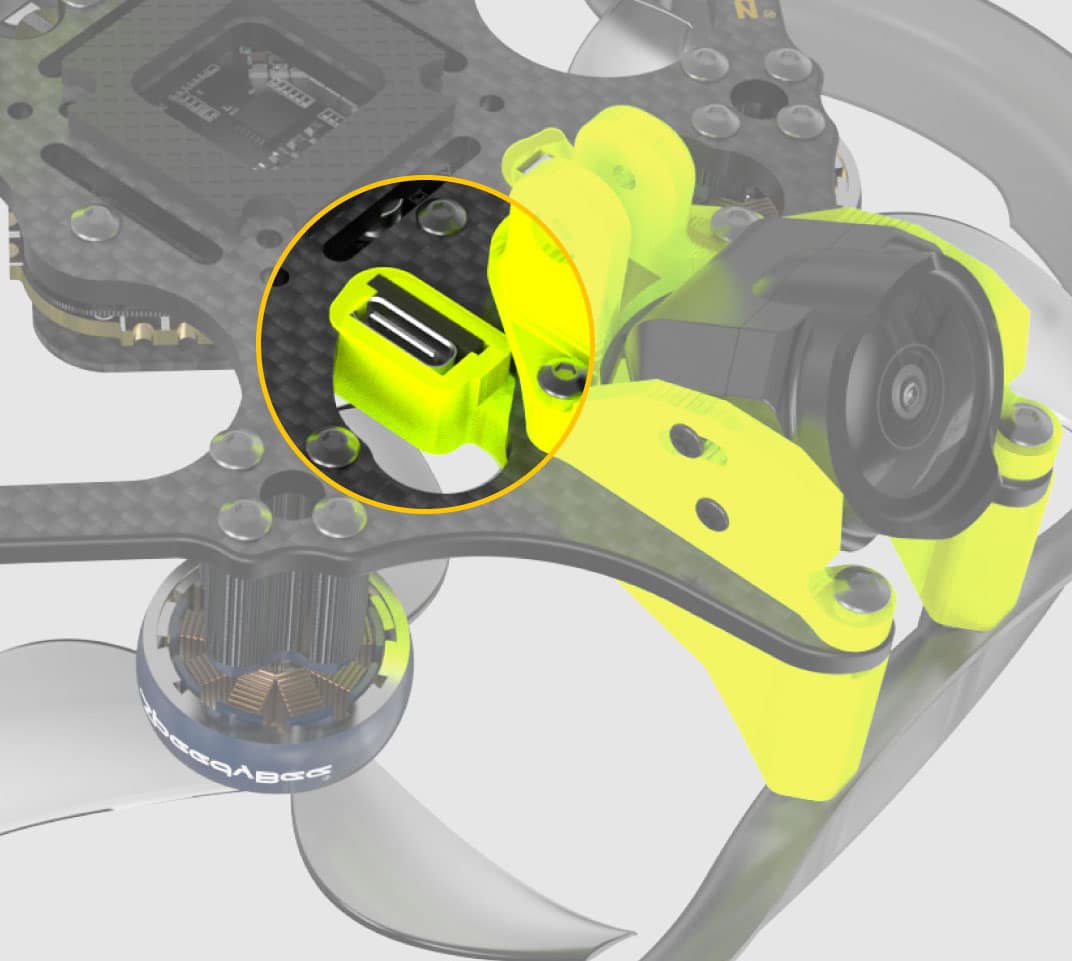

L’électronique et les moteurs sont donc installés sur une plate unibody en carbone sur laquelle on retrouve un port USB Type-C pour accéder aux réglages du contrôleur de vol ainsi qu’une prise 6 pins pour alimenter et contrôler une petite caméra HD type GoPro Hero Naked, RunCam Thumb Pro ou Insta360 GO 2.
![prise usb type-c](https://www.wearefpv.fr/wp-content/uploads/2023/03/flex25-hd-o3-prise-usb-c-fc-1024x918.jpg)
![prise 6 pin caméra naked](https://www.wearefpv.fr/wp-content/uploads/2023/03/flex25-hd-o3-prise-cam.jpg)
