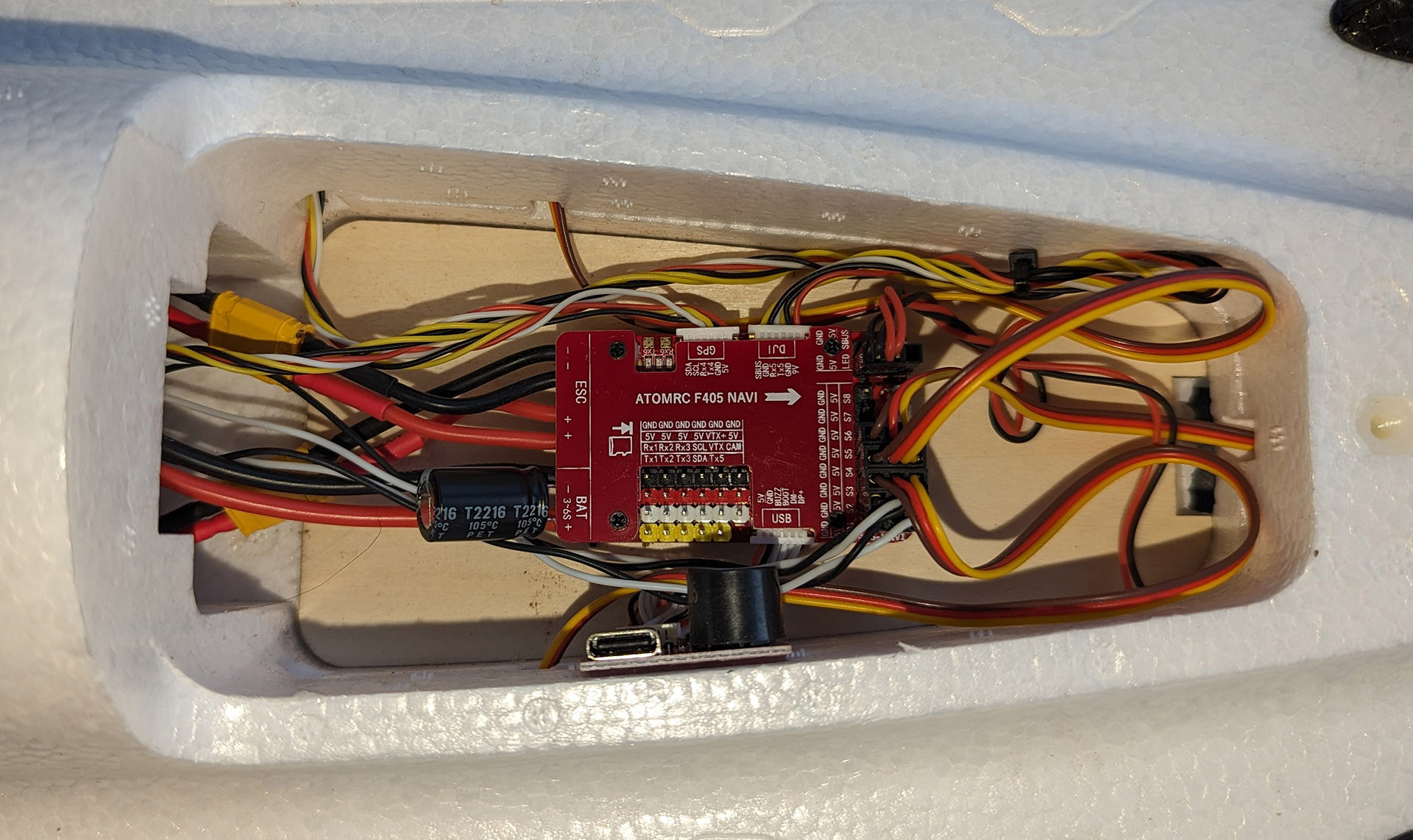

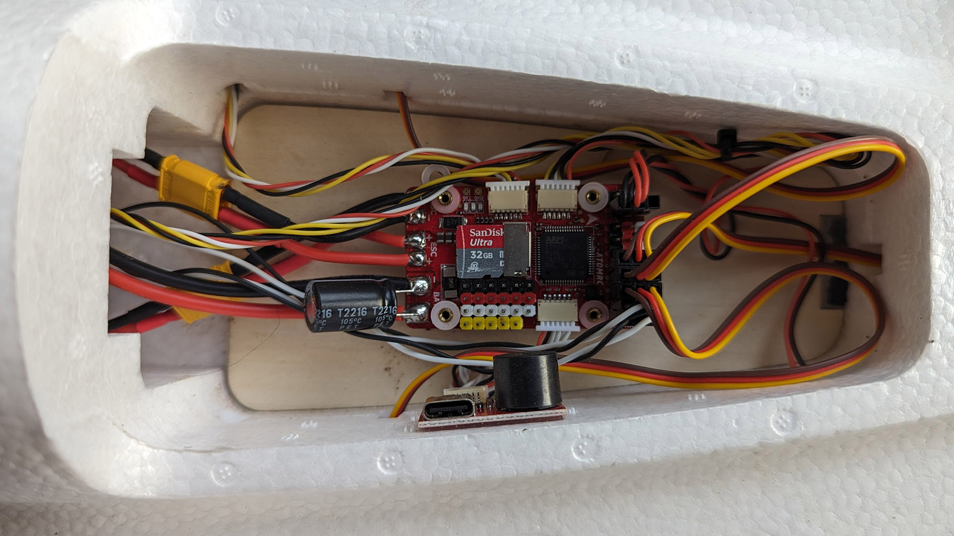

Au cœur du Penguin, dissimulé sous une trappe en EPP vissée, on retrouve un contrôleur de vol pour voilure fixe du constructeur, l’AtomRC F405 Navi. Propulsé par un processeur de type F4 à 168MHz et compatible 6S, il embarque un gyroscope BMI270, un baromètre SPL06-001, un OSD AT7456E, un lecteur de carte micro-SD pour faire de la BlackBox, un capteur de tension, un autre pour le courant, 5 UARTs et 8 sorties PWM.
Pour faciliter les réglages iNav, le port USB Type-C est déporté sur une carte sur laquelle on retrouve également un buzzer désactivable avec un interrupteur situé juste dessous. Cerise sur le gateau, une plaque de protection vient protéger tous les composant et éviter l’éjection de la carte SD.
