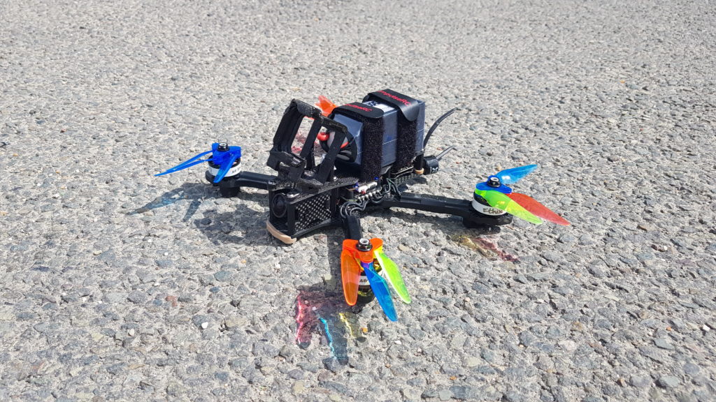

Quelques photos des Dalprop Fold F5
Au final, la balance penche plus du côté des avantages que des inconvénients. Ces nouvelles hélices pliables sont surprenantes sur un drone FPV racer, sur mon drone FPV racer en tout cas. Je vais me pencher un peu sur le tuning et je vous ferai surement un retour avec Motard Geek quand il les aura testé. En attendant, n’hésitez pas à nous donner votre avis au sujet des Dalprop Fold F5.
