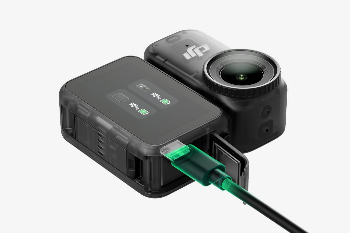

L’Osmo Nano est composée d’un module caméra autonome (avec sa propre batterie et mémoire interne) et d’une base contenant une seconde batterie. Elle permet de recharger la caméra et peut accueillir une carte microSD pour décharger les vidéos enregistrées. L’écran tactile de la base permet d’afficher le retour vidéo de la caméra et de faire les réglages à distance.
Côté poids, on est à 52 grammes pour le module caméra, encore plus léger que l’Action 2 qui pesait 56g.

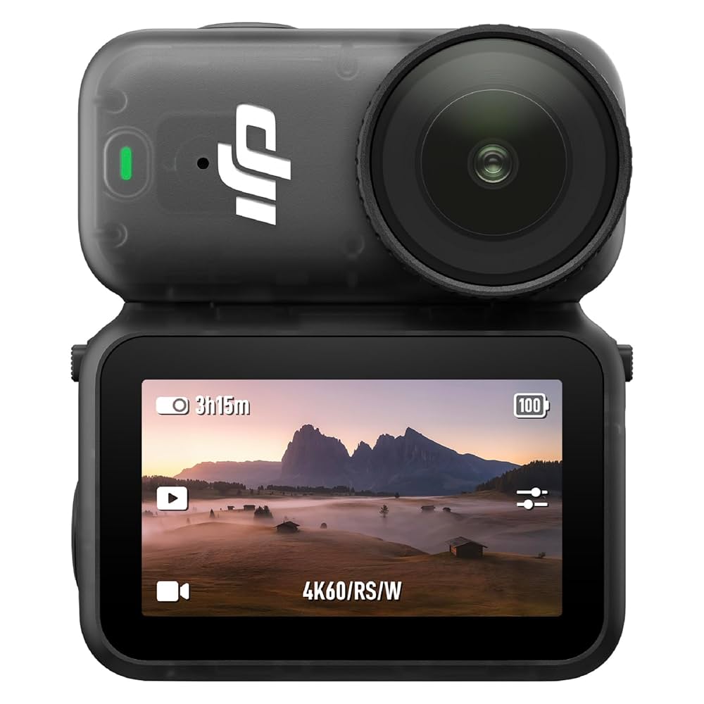

Spécifications techniques
Au niveau des spécifications, elle reprend quelques points forts de l’Action 5 Pro, comme son capteur, ce qui est déjà annonciateur d’un certain niveau de qualité.
Elle propose également du D-Log M 10 bits permettant de profiter pleinement de l’excellente plage dynamique du capteur. Et toujours comme L’Action 5, elle se connecte directement aux derniers micros DJI (2, 3 et Mini).
En mode vidéo, elle est capable de monter jusqu’en 4K/60 FPS en 16/9 et 4K/50 FPS en 4/3. Elle intègre la stabilisation RockSteady mais on peut également stabiliser les rushs avec Gyroflow.
Là où elle se différencie de l’Action 2 et de l’Action 5, c’est de par son FOV de 143° contre les 155° pour les 2 autres.

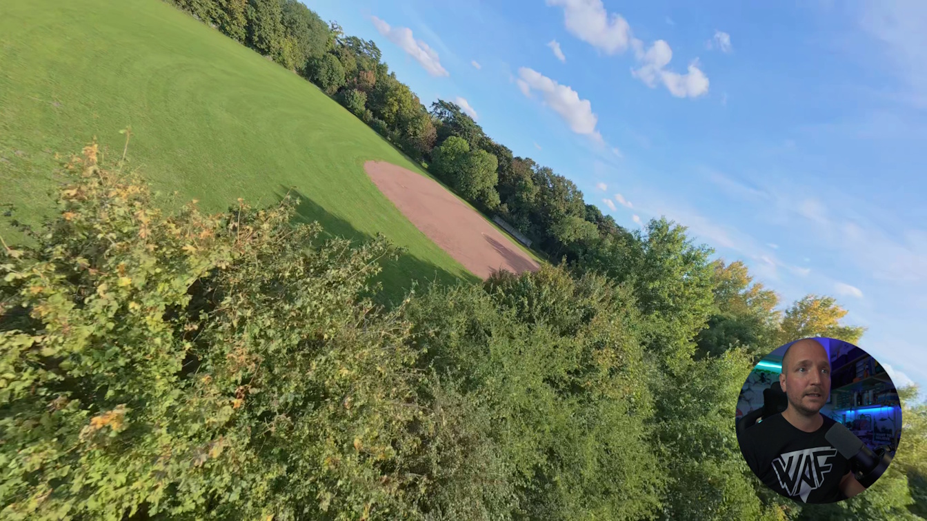

Que vaut cette caméra pour du freestyle ? Avec son FOV de 143°, c’était notre principale inquiétude et probablement celle de nombreux pilotes.
On craignait que le FOV de 143° soit inexploitable en freestyle, mais ce n’est pas le cas. C’est pas aussi exceptionnel que les 155° de l’Action 2, mais en 16/9 Ultra Large, ça reste correct.
L’autre bonne surprise, c’est le son ! Sur l’Action 2, le son était assez décevant. Là c’est non seulement plus propre, mais c’est surtout en stéréo ! En fonction des mouvements on entend les moteurs de droite ou de gauche s’activer, c’est assez sympa pour l’immersion.

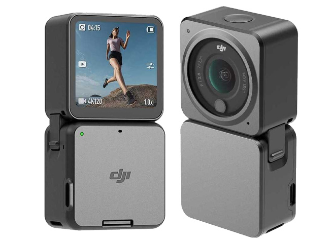

DJI Osmo Nano VS DJI Action 2
Beaucoup de pilotes, dont je fais partie, utilisent l’Action 2 pour le Freestyle.
L’Osmo Nano surclasse l’Action 2 sur tous les points, sauf le FOV. Et c’est très frustrant, parce que pour beaucoup d’entre nous, le FOV est presque ce qu’il y a de plus important !
Avec l’Osmo Nano, vous aurez :
- Meilleur capteur
- Meilleure qualité de vidéo, notamment grâce à la plage dynamique et au D-Log M 10 bits
- Meilleure autonomie
- Beaucoup moins de chauffe
- Meilleur micro(s)
- Pas d’écran fragile au dos
- Ecran déporté
- Charge plus rapide
- Copie des fichiers plus rapide
- Filtres vissables pour protéger la lentille ou monter des filtres ND
Malgré tous ces avantages en faveur de l’Osmo Nano, je vais continuer à utiliser mes Action 2 pour le freestyle, le FOV de 155° est un atout énorme… bien que je ne compte plus les écrans cassés, les lentilles éclatées ni les micros qui lâchent au bout de 2 crash. J’en ai encore 3 sous DJI Care, la question ne se pose donc pas vraiment…
Mais j’insiste, le FOV de l’Osmo Nano reste n’est pas rédhibitoire en freestyle, mais je le trouve, à titre personnel, un peu juste.
Un petit mot sur le form factor : le format carré de l’A2 est plus pratique pour la centrer sur le quad. Mais elle aussi plus haute et légèrement plus lourde, on a donc un peu de mal à les départager sur ce point.
Côté durabilité, c’est pareil, surtout avec si peu de recul. D’un côté, le boîtier de l’Action 2 est composé d’un alliage d’aluminium, mais de l’autre, l’écran arrière et la lentille non remplaçables sont souvent les premières victimes en cas de gros crash.

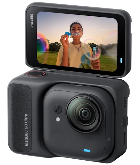

DJI Osmo Nano VS Insta360 GO Ultra
La DJI Osmo Nano partage beaucoup de similitudes avec l’Insta360 GO Ultra. Ces 2 caméras modulaires sont intéressantes mais elles ont aussi chacune leurs arguments.
On précise que l’on n’a pas testé l’Insta360 GO Ultra, on va donc se baser uniquement sur ses specs :
- Le prix : 280€ contre 430€, auxquels il faudra obligatoirement ajouter une carte SD. La GO Ultra est donc près de 50% plus chère
- D-Log M 10 bits pour l’Osmo Nano
- Compatibilité Gyroflow pour l’Osmo Nano
- Capteur rectangle pour DJI contre un capteur carré chez Insta. La GO Ultra pourra donc filmer dans tous les formats sans la faire pivoter
- Les 2 ont leur stabilisation interne, celle d’Insta360 avec son capteur carré est exceptionnelle
- On peut décharger nos rushs sur la base avec l’Osmo Nano et les mettre en sécurité. La base de la GO Ultra n’a ni mémoire ni carte SD.
- Chez DJI, on a le DJI Care qui est ultra efficace et pas cher, pour en avoir usé et abusé, je peux vous le garantir. Chez Insta, il y a le FlexiCare, je ne sais pas s’il est aussi performant, mais il est en tout cas plus cher et pas disponible sur 2 ans.
- L’utilisation des micros DJI est évidemment transparente avec l’Osmo Nano. L’Insta peut aussi les utiliser via Bluetooth, mais des retours que j’ai pu lire, ça ne semble pas si simple.
Mon impression est que l’Osmo Nano se destine plus à des utilisateurs qui sont prêts à travailler un peu en postprod (stabilisation gyroflow et étalonnage) pour avoir un super résultat. Alors que l’Insta est fidèle au nom de la marque, c’est plus du clé en main mais avec moins de marge de manœuvre et de personnalisation.
