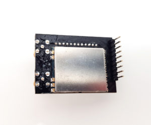

Les EV200D offrent 2 baies au format « FatShark ». On devrait donc pouvoir y mettre un FuriousFPV True-D, LaForge ou encore Realacc RX5808. Nous sommes un peu plus sceptiques pour le RapidFire ou le ClearView qui sont gourmands en alimentation. Mais nous n’avons pas encore effectué ces tests. Nous nous sommes contentés des 2 récepteurs -93 dB fournis par Eachine en option. Ils ont l’avantage de fonctionner de concert pour afficher la meilleure image des 4 antennes !
