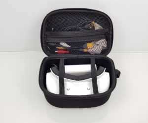

Les dernières lunettes de chez Flysight mesurent 17 x 5 x 4,5 cm pour un poids de 175 grammes sans récepteur. Elles ne pèsent pas sur la nuque mais le confort au niveau du nez laisse à désirer et ce quelque soit la mousse (détachable) utilisée.
Alimentation
Un boitier pour batteries 18650 est fourni et dispose lui aussi d’un bouton on/off ainsi que d’un témoin de charge. L’ensemble pèse cependant un peu lourd et a tendance à faire pencher les lunettes du côté droit.
Il est aussi possible d’utiliser des LiPo 2 à 4S, différents adaptateurs sont même fournis pour cet usage et c’est très pratique !
