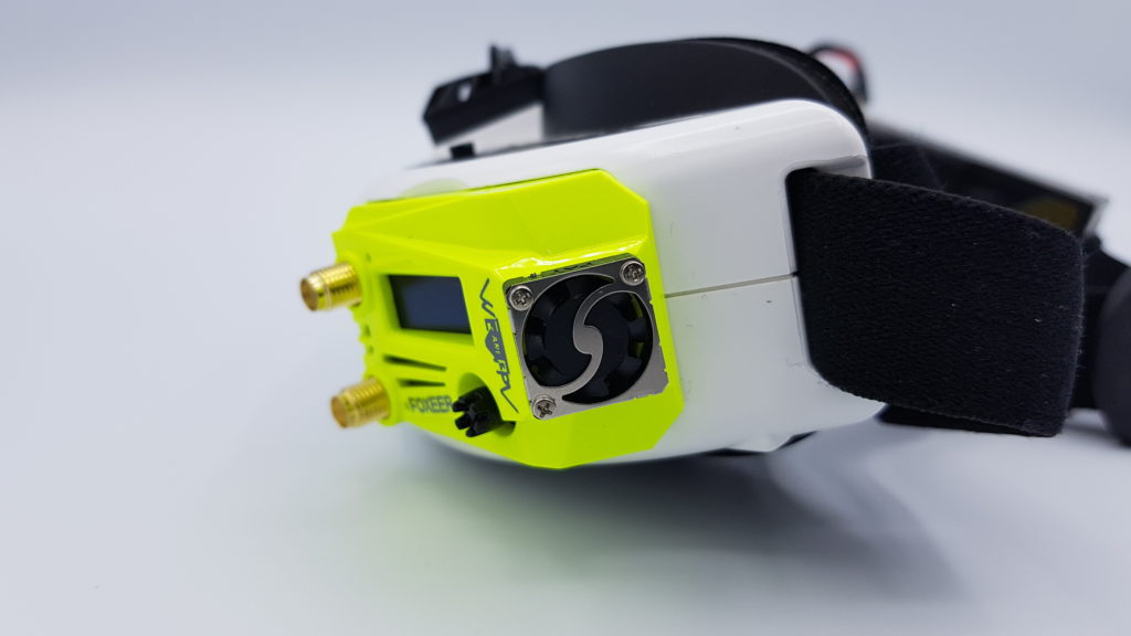

Nous avons un port USB pour mettre à jour et régler l’OSD du vRx (pas de mise à jour disponible pour le moment). Comme le Clearview, le Wildfire est équipé d’un ventilateur pour refroidir ses composants.
L’aspect général de ce module est vraiment top (à mon gout). Comparé à ses concurrents il « s’incruste » dans le boitier des lunettes Fatshark. Nous sommes plutôt habitués à des case qui recouvrent une partie de des lunettes et bien plus imposantes (TrueD-X). Nous avons reçu la couleur Fluo de l’édition limitée avec le nouveau logo WE are FPV gravé sur le boitier.

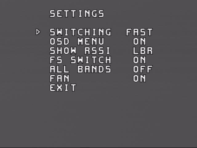

Le Wildfire a un petit joystick (impossible à inverser, malheureusement) qui permet de naviguer dans plusieurs catégories : Channels, Favorites, Finder, Scan et Settings dans lesquelles vous pourrez choisir le type d’OSD, ou la vitesse à laquelle votre récepteur diversity va passer d’une antenne à l’autre.
En parlant d’OSD, celui ci déborde légèrement de l’écran de mes HDO2, et cela même lorsqu’il est placé au centre. En revanche, sur le DVR on ne constate pas ce souci (au centre uniquement, car sur les côtés il déborde encore).
Il n’y a malheureusement (même si je ne l’utilise jamais) pas la fonction AUTO-SCAN qui permet de trouver la fréquence de votre drone de façon automatique. Mais la catégorie Band Scan très lisible permet de retrouver aussi, voire plus vite la fréquence qui vous intéresse (bien plus efficace à mon goût).

Les deux modèles semblent se débrouiller aussi bien l’un comme l’autre en extérieur, même si j’ai pu remarquer que lorsque la réception vient à se dégrader, le WildFire n’affiche plus le RSSI sur l’OSD (dommage, car je m’en sers pour évaluer la distance). Voici quelques arrêts sur images des deux DVR’s quasiment aux mêmes emplacements.
