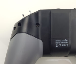

Pour régler la tension (verticale uniquement) et le centrage des gimbals il n’y a plus besoin de démonter la radiocommande. 2 vis pour chaque gimbal sont prévues à cet effet au dos de la RC.
Au passage, à la différence des M7 et M9, les gimbals M12 utilisent un signal numérique (PWM). Elles sont donc potentiellement encore plus précises.
