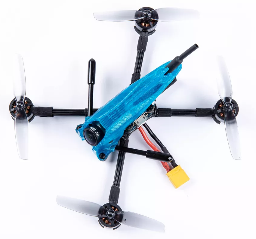

Le châssis

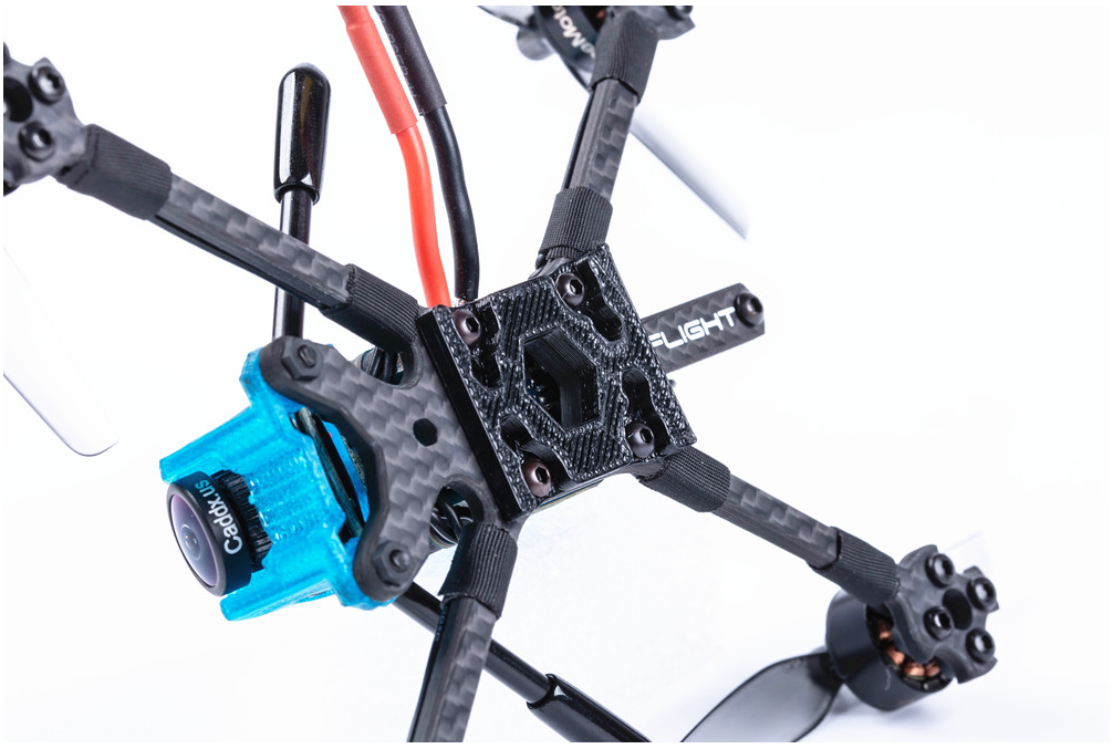

Le châssis du TurboBee espace ses moteurs de 12cm en diagonale (d’où son appellation). C’est un châssis unibody sans fioriture. S’il peut paraître frêle au premier abord, il a plutôt bien encaissé notre maltraitance. Cependant, iFlight a sorti une frame V2 renforcée :
Il n’y a pas de top plate en carbone mais une large canopy de bonne facture avec une seule entretoise.
La LiPo est fixée sous la kwad avec un strap. Contrairement au HX100 , un support en TPU la protège des vis du châssis.
