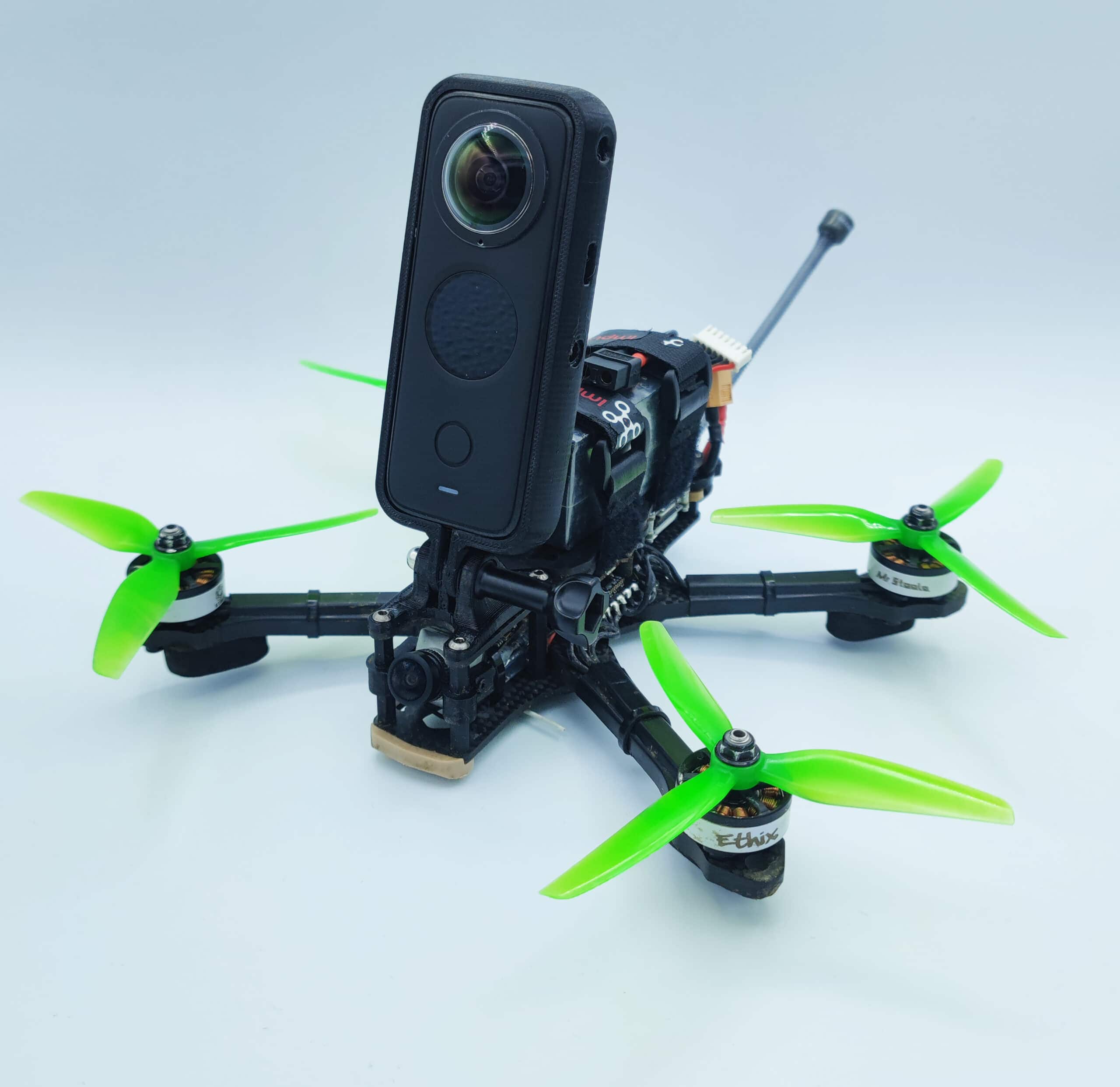

Lors de ces essais, nous avons conclu qu’avoir la ONE X2 sur l’avant du drone n’est peut-être pas la meilleure solution. Si l’on veut profiter pleinement de la fonction 360, l’idéal serait de la mettre à l’arrière du drone. En revanche, si l’on souhaite faire des suivis avec quelques retours en « mode GoPro », la caméra doit rester sur l’avant du drone pour ne pas avoir le drone dans le champ de vision.
Lorsqu’on filme quelque chose (dans le cas d’un suivi par exemple), il ne faut pas que l’objet en question se trouve sur les flancs de cette caméra. En effet, la distorsion de la lentille pourrait venir gâcher un enregistrement qui serait impossible à corriger en post-prod.

Quelques photos sur un 5 pouces
