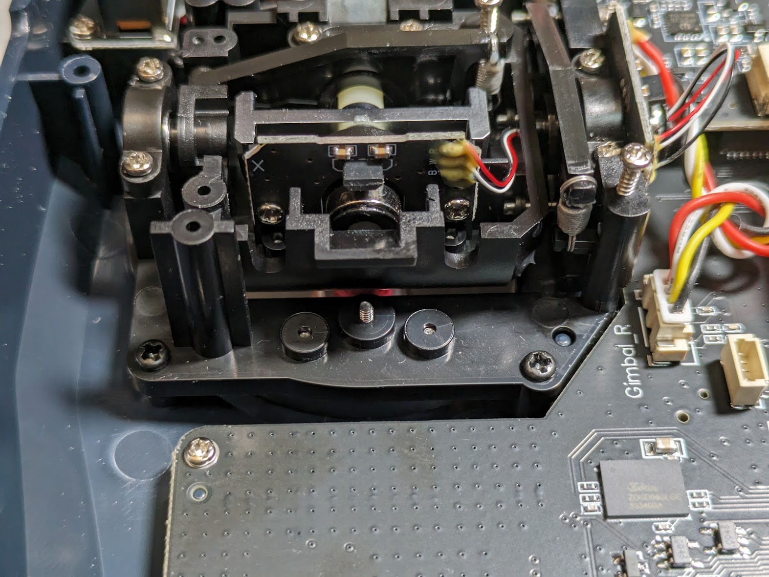

Les gimbals
Il y a beaucoup de choses à dire, les gimbals ont donc droit à leur section.
On ira droit au but : ces gimbals ne méritent pas leur dénomination de « CNC ». Elles contiennent peut-être 30% de métal, on est loin des AG01 de Radiomaster qui elles sont de vraies gimbals « full CNC ». Cela explique en bonne partie la différence de prix entre la Jumper et la Radiomaster.
Et on a dû mal à percevoir l’intérêt de gimbals partiellement en métal : quand on pousse les sticks elles fléchissent autant que des gimbals en plastique.
Autre regret : la documentation est pour ainsi dire inexistante, mais sachez que les gimbals sont plus réglables qu’elles ne le paraissent ! Grâce à 3 vis, on pourra ajuster la tension des axes. Par défaut, la tension est au minimum ?
La longueur de course verticale est également ajustable via 4 autres vis accessibles sous les panneaux en façade.
Pour les gaz, comme d’habitude, la friction et le crantage sont ajustables via 2 vis.

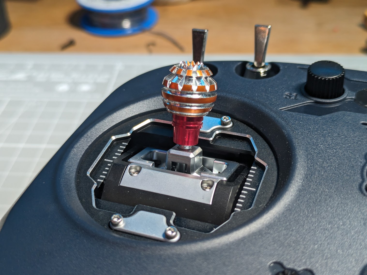

Si vous pilotez en « pinces« , vous n’aurez pas de souci avec les embouts de sticks. Par contre, si vous pilotez aux pouces, vous risquez d’avoir rapidement des trous aux doigts tant ils sont pointus et tranchants. Vous pourrez passer un coup de papier de verre pour les rendre moins abrasifs. L’autre option est de les remplacer, ce que j’ai fait. Dans ce cas, il faudra choisir des embouts de sticks pour un axe M3.
A noter que les embouts de sticks fournis sont légèrement ajustables en hauteur grâce à une vis centrale.
Néanmoins, si elles ne méritent pas vraiment le label CNC, il s’agit tout de même d’excellentes gimbals plastique. Il ne faut pas oublier que la Boxer CNC coutent plus du double de la T14.

Je ne la sentais pas super bien cette radio, surtout après une première demi-heure passée sur simu… jusqu’à ce que je me décide à l’ouvrir une seconde fois pour finalement découvrir les vis qui m’ont permis d’ajuster la tension des sticks.
Au final, même si ça ne vaut pas les AG01 de ma Boxer, j’ai vraiment apprécié voler avec et j’ai tout de suite retrouvé mes marques.
