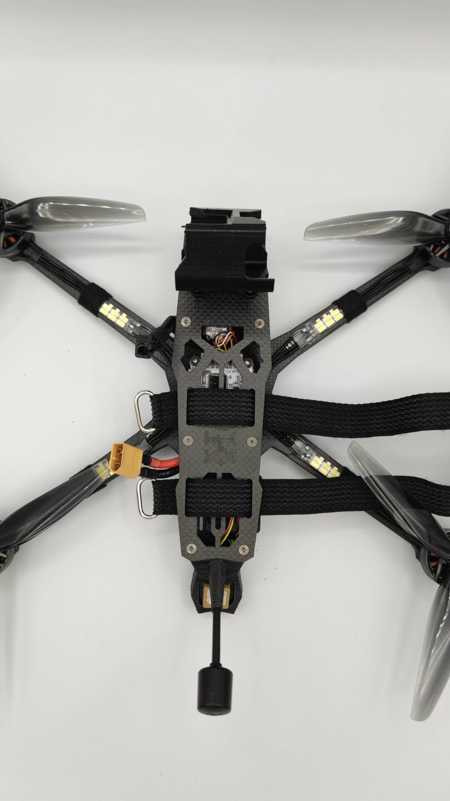

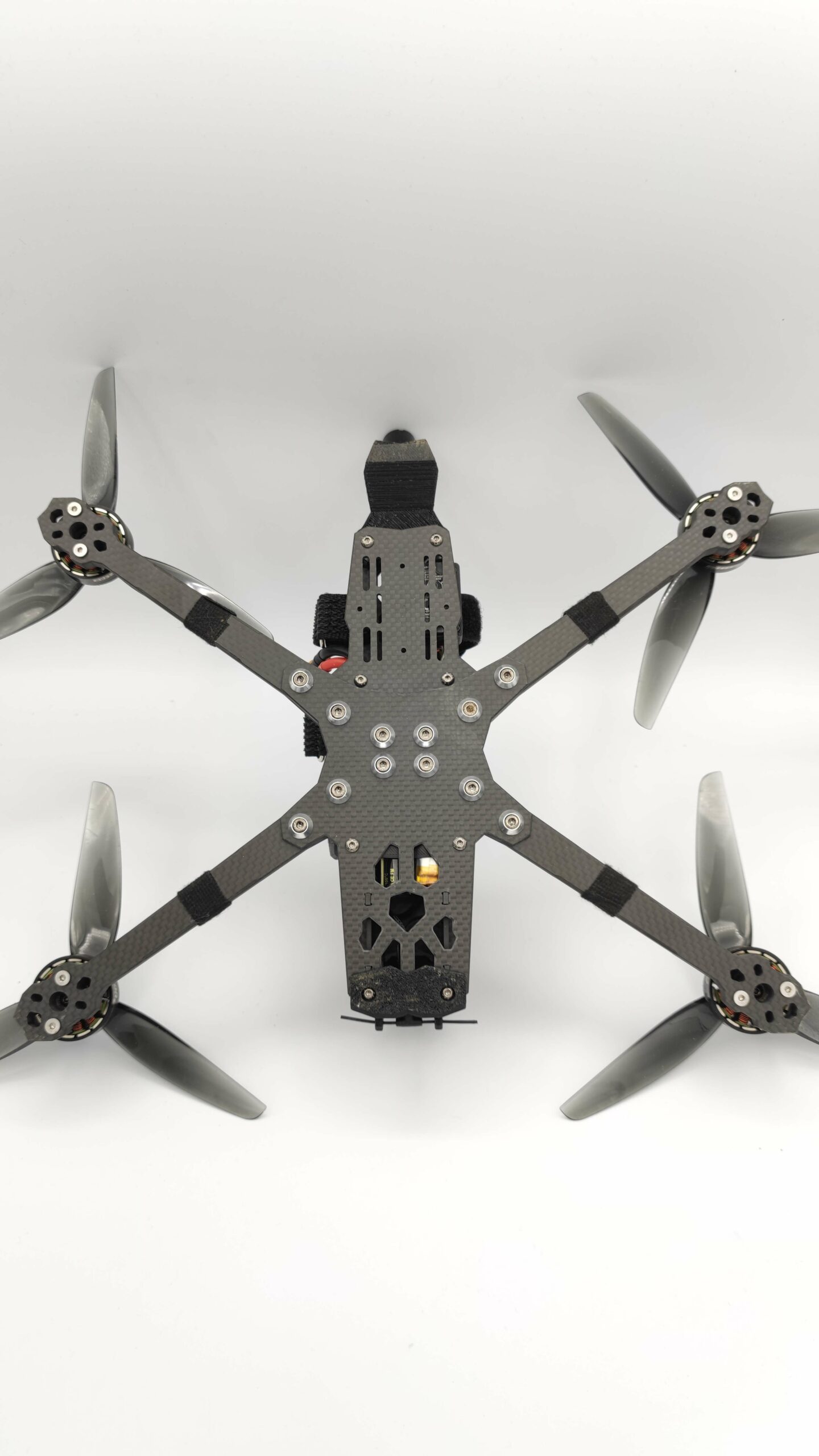

Quelques photos supplémentaires du Kayouloin
