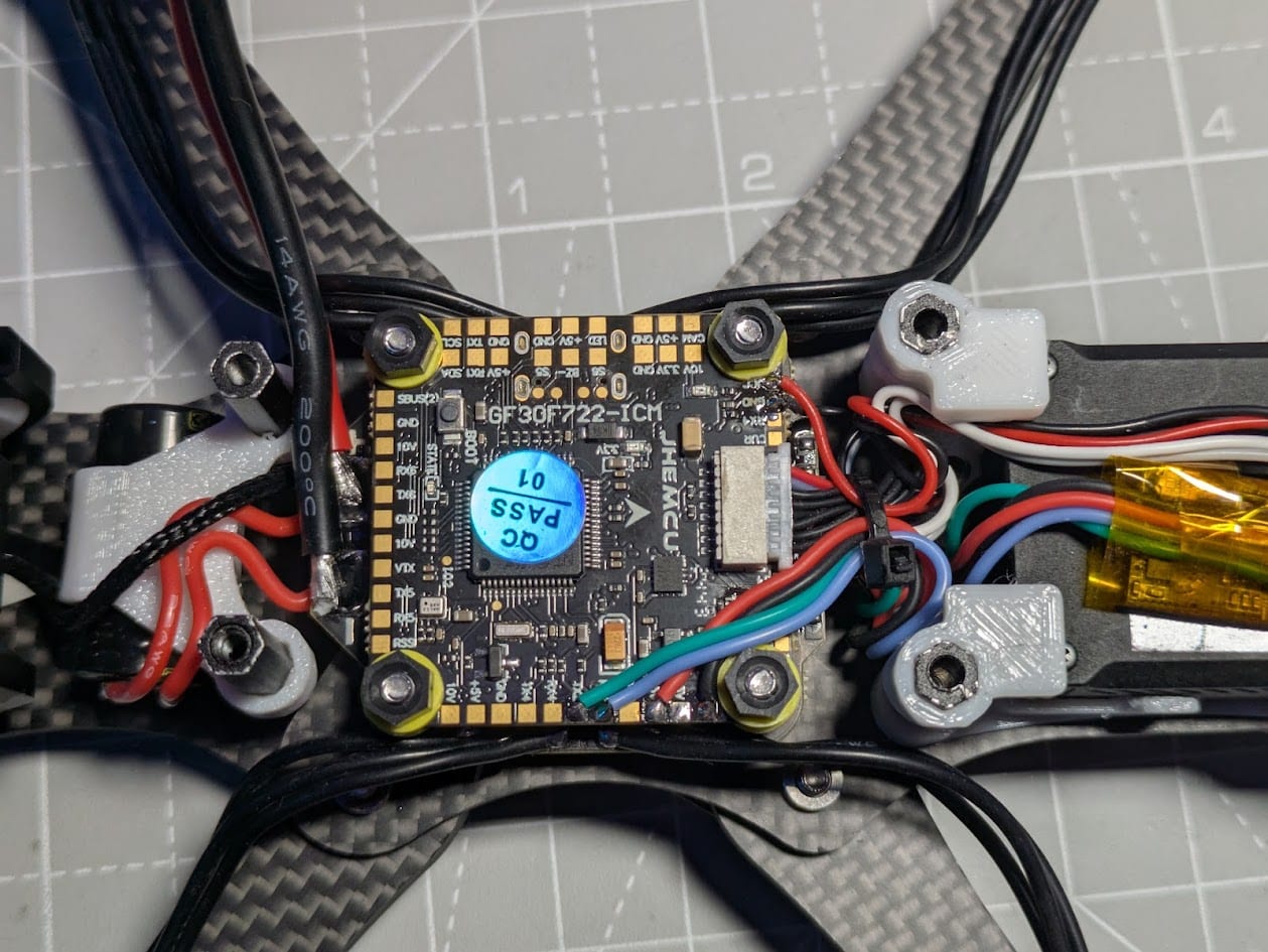

Dans un premier temps, on la testera avec une autre FC, pour construire une base de comparaison. On a opté pour une FC JHEMCU en F7 équipée du même gyro, l’ICM42688p, qui est le standard actuel.

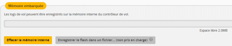

- La blackbox fait 16 Mbit (et non 16 MBytes) soit 2 Mo seulement.

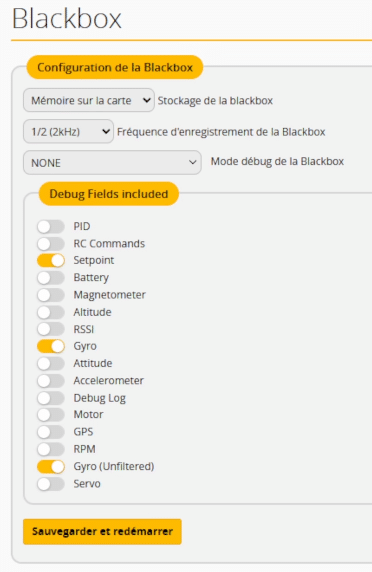

- La Blackbox est pour le moment encore limitée en vitesse, on se contentera de logger le setpoint, le gyro non filtré et le gyro après filtrage. Si vous loggez plus d’informations, la boucle PID risque de devenir instable.

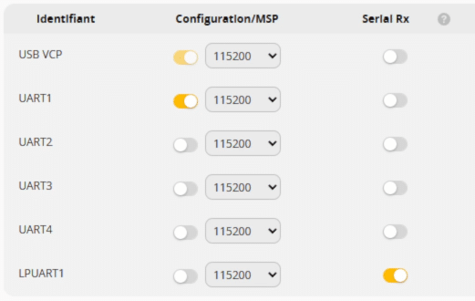

- L’UART6 est un UART Low Power au niveau du MCU. Ca n’a pas d’impact majeur pour nous, mais dans le configurateur, il ne s’appelle pas UART6 mais LPUART1.

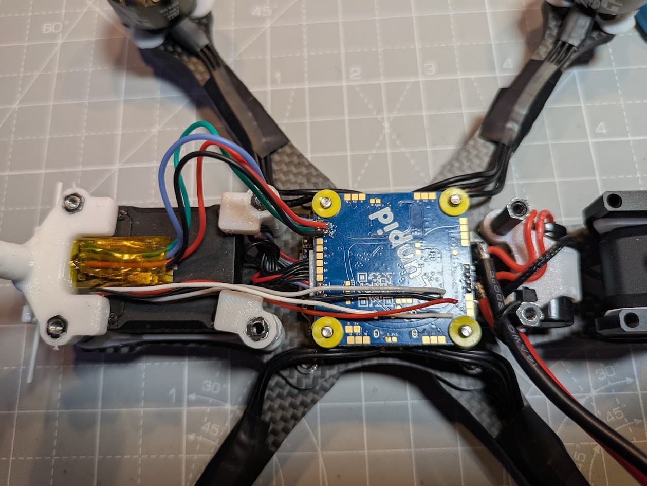

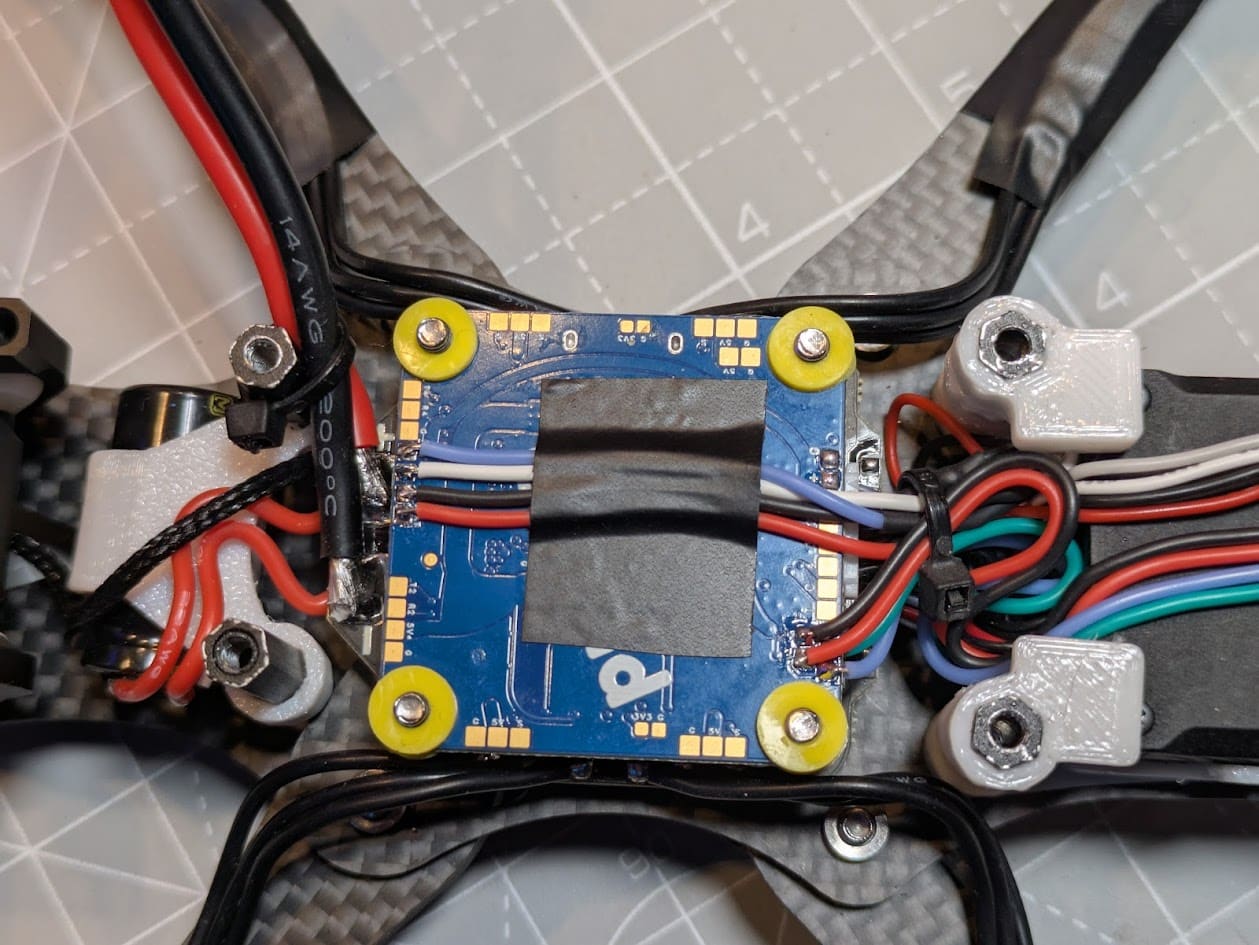

Le montage s’est très bien passé, mais on a tout de même noté quelques remarques:
- Un schéma détaillé contenant toutes les informations utiles est disponible dans la documentation officielle.
- A noter la présence de 4 pads 5V alimentés par l’USB-C, pratiques pour tester le RX à l’atelier ou initialiser le GPS sur le terrain sans faire chauffer le VTX.
- Pas d’entailles dans les coins de la FC pour faciliter l’insertion des gummies/softmount.
- Les labels des pads sont assez difficiles à lire à cause de leur petite taille.
- Les pads sont très faciles à souder et l’étain accroche bien.
- La disposition des pads pour les UART n’est pas des plus pratique, ils sont presque tous regroupés sur le côté opposé au connecteur des ESCs.

Avec ces deux FC, j’ai eu de très bon résultats en vol, malgré une frame chinoise avec des bras de 5 mm d’épaisseur.

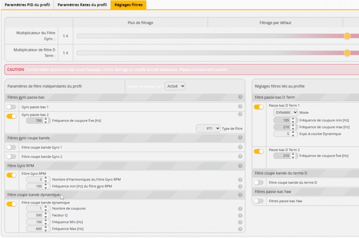

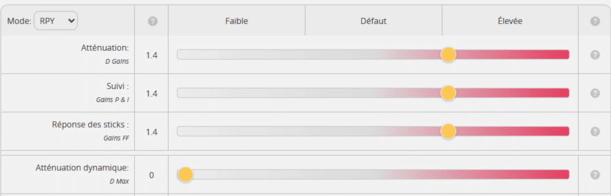

Dans les 2 cas, j’ai commencé par un vol de test en stock. Comme tout allait bien, j’ai appliqué un « tune instantané » qui permet de faire voler n’importe quel 5” sain, de manière satisfaisante, avec une « technique secrète » (🤫) : on passe tous les principaux curseurs à 1.4 !
La FC JHEMCU et la FC Lunpid avaient donc exactement le même tune, sur la même machine et la même version de Betaflight.
Comme d’habitude, le vol de test dure environ 45 secondes, avec des demi rolls très rapides et très secs, pareil avec des flips, quelques manœuvres à propwash et un gros full. Cela permet d’avoir un aperçu représentatif du comportement du drone.
Au feeling, les deux FC on validé le test en vol haut la main, avec un excellent comportement.

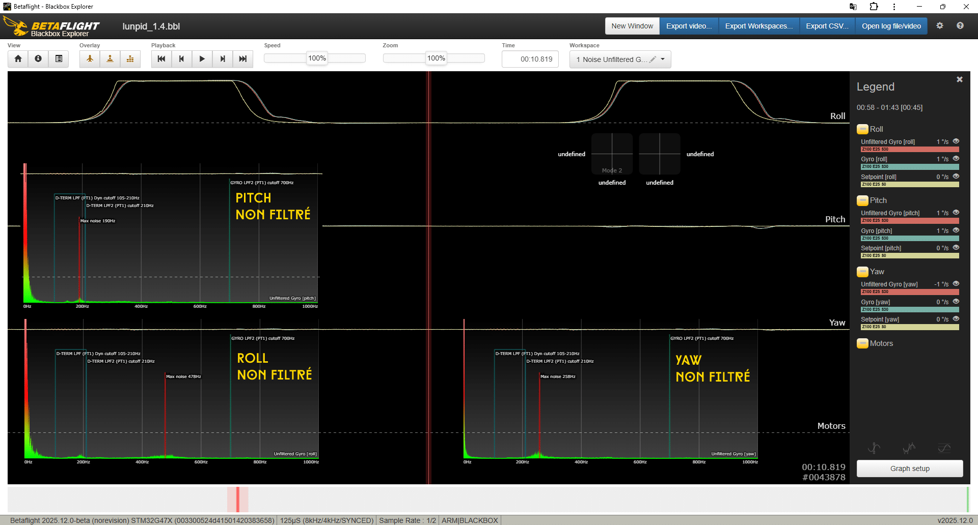

Mais quand il s’agit de faire une vraie comparaison, basée sur des mesures concrètes et non sur un ressenti, par définition subjectif, seule la Blackbox peut apporter des réponses fiables.
A première vue, les blackbox étaient tout à fait similaires. La configuration matérielle, le firmware et le tune étant identiques, avec un vol de tests aussi proche que possible, ce résultat n’est pas étonnant. Il démontre aussi que ces 2 FC ont une alimentation propre au niveau du gyro.
En y regardant de très très près, on peut cependant constater un signal gyro légèrement plus propre pour la FC Lunpid, résultant très certainement de l’alimentation dédiée en 1.8V. Mais cette différence reste anecdotique.
