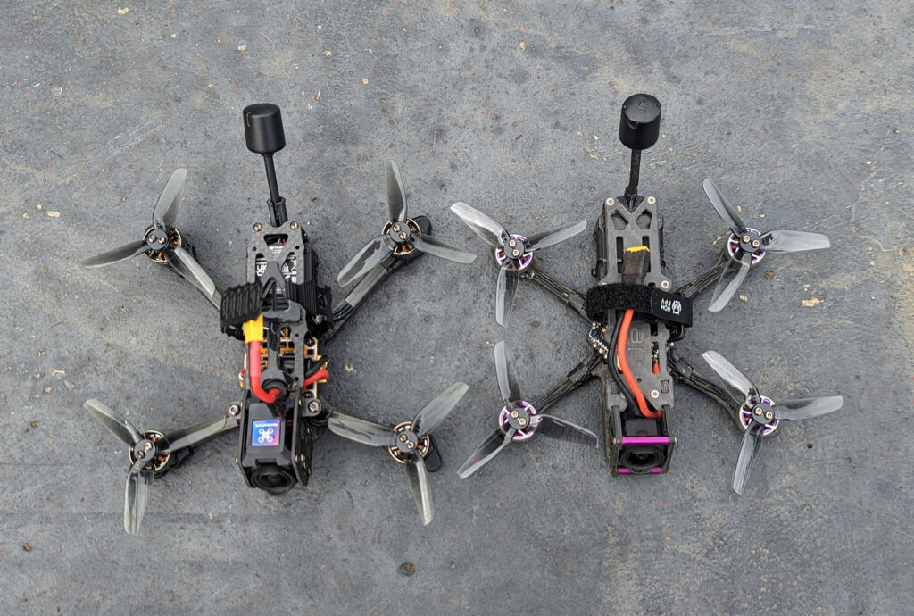

Le châssis du StingerBee est prévu pour des hélices de 3 pouces. Ses bras en carbone séparés par paires et protégés par des prints de qualité espacent les moteurs de 116mm. Sa géométrie DeadCat et sa cage de fixation de caméra (en carbone) permettent d’avoir un champ de vision clean pour des enregistrements en 4K à bord du O3 sans props. A noter que la fixation de caméra en TPU (pour amortir les vibrations) ne la recule pas assez pour une protection optimale.

La LiPo s’installe sur la top plate où est installé un LiPo pad bien collant. Le classique strap à scratch laisse place à une fixation en TPU plutôt pratique. En revanche, pas dit que cette dernière résiste aussi bien dans le temps. De plus, la position des entretoises rend difficile l’installation d’une sangle au milieu de la top plate. Par conséquent, si on veut se passer du TPU il faut utiliser 2 straps.

En dehors de ces réglages perfectibles et de la caméra pas assez reculée dans la cage (pour sa protection), ce StingerBee est plutôt bien conçu.
Conclusion au sujet du 3 pouces StingerBee HD
Même s’il n’égale pas un JeNo 3 » au châssis en Wide-X plus rigide, le StingerBee est un bon BNF, aussi plaisant à voler que polyvalent. Il permet aussi bien faire du freestyle que des lignes cinématiques stabilisées avec GyroFlow sans hélices dans le champ de vision.
