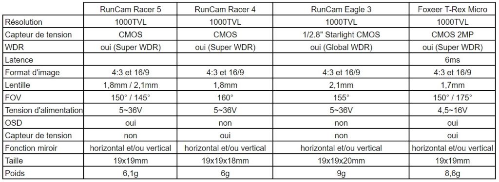

RunCam Racer 5 VS RunCam Racer 4 VS RunCam Eagle 3 VS Foxeer T-Rex
Cette nouvelle vidéo comparative oppose donc les 2 dernières RunCam Racer, la V4 et la V5, ainsi que la Eagle 3 et la Foxeer T-Rex. Les 4 caméras sont réglées avec les paramètres par défaut. En guise de repère, comme d’habitude, les images d’une GoPro Hero5 Session sont en arrière plan.

La Racer 5 affiche une image clairement meilleure que la Racer 4 qui a peut-être été pénalisée par sa compatibilité avec le numérique ? L’image affichée est chaleureuse et précise, tant agréable que performante à voler !
