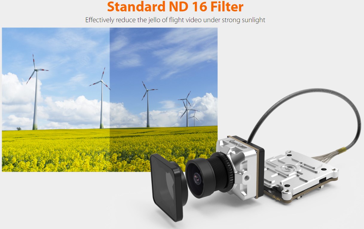

Un filtre ND16 d’origine
Pour stabiliser l’image encore plus efficacement tout en évitant une surexposition, RunCam fournit un filtre ND16 qui se clipse directement sur la lentille. Pour en savoir plus sur l’utiliser d’un filtre, n’hésitez pas à consulter notre guide de la vidéo.

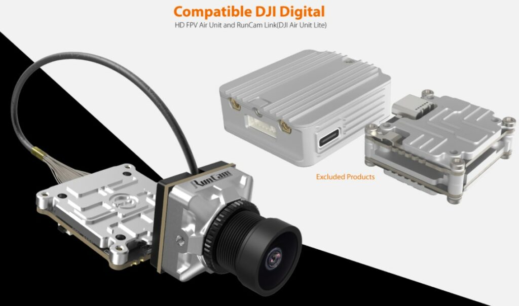

La compatibilité
Comme expliqué précédemment, la RunCam Split fonctionne aussi bien avec le DJI Air Unit que le Caddx Vista (AKA RunCam Link) même si c’est avec ce dernier qu’elle s’intègre le mieux.
